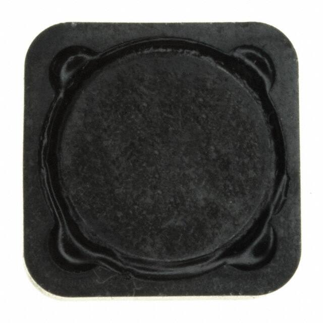

物料型号:SPD125R和SPD127R。
器件简介:这些是传统的RoHS兼容的屏蔽表面安装电感器,具有铁氧体核心和铁氧体套筒。
引脚分配:文档中未明确提供引脚分配信息,但提到了电感器是为表面贴装设计的。
参数特性: - 尺寸:A尺寸为12.0±0.8毫米,B尺寸为12.0±0.8毫米,C尺寸最大为6.0毫米(SPD125系列)或8.0毫米(SPD127系列),D尺寸为7.6±0.5毫米,EF尺寸为5.0±0.5毫米。 - 工作温度范围:-55°C至+125°C。 - 应用频率范围:2.2μH至10μH适用于1.0 MHz,10μH以上适用于300 kHz。
功能详解: - 电感值范围:从2.2μH到1000μH。 - 测试频率:100 kHz。 - 直流电阻最大值:文档中未提供具体数值。 - 额定电流:在25°C环境温度下,电感值不会下降超过10%的最大直流电流。
应用信息:这些电感器适用于高频应用,具有高电流容量和低直流电阻。
封装信息:封装为胶带和卷轴(24毫米),最大容量为13英寸卷轴,500件;7英寸卷轴不可用。注意:限制区域内没有通孔和走线。
制造商信息:API Delevan,提供了联系信息和公司网站。
标记方式:μH后面的"R"表示小数点,其余数字表示微亨数值,如果第一个数字是零,则表示没有尾随零。
