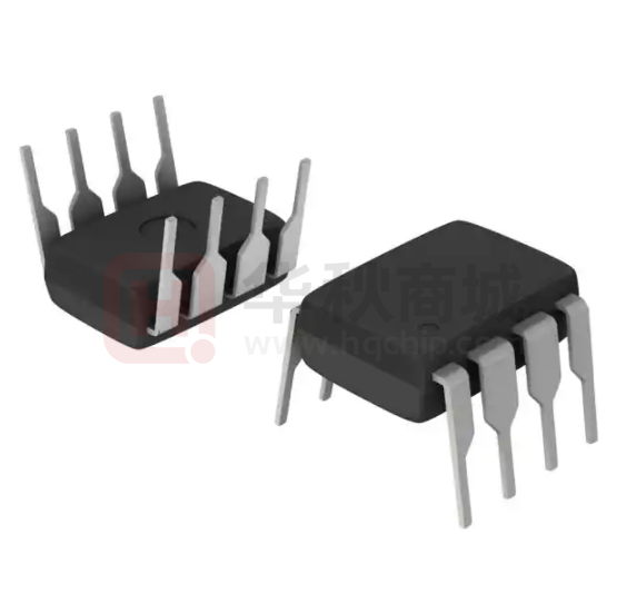

6N137-000E
6N137-000E
    AVAGO(博通)
    DIP-8_9.65X6.35MM
    光电耦合器 Viso=3750Vrms VF(typ)=1.5V IF=20mA DIP8_9.65X6.35MM
