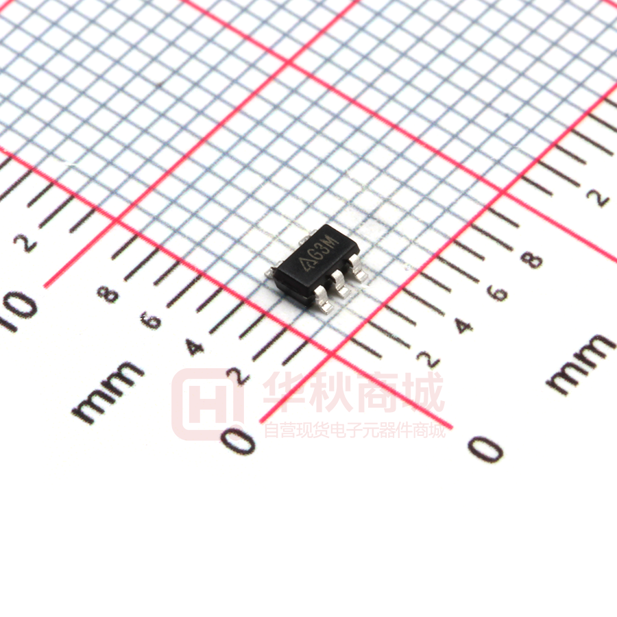

AP2112K-1.8TRG1
AP2112K-1.8TRG1
    BCDSEMI(美台)
    SOT-25
    SOT25 600mA
AP2112K-1.8TRG1 数据手册
