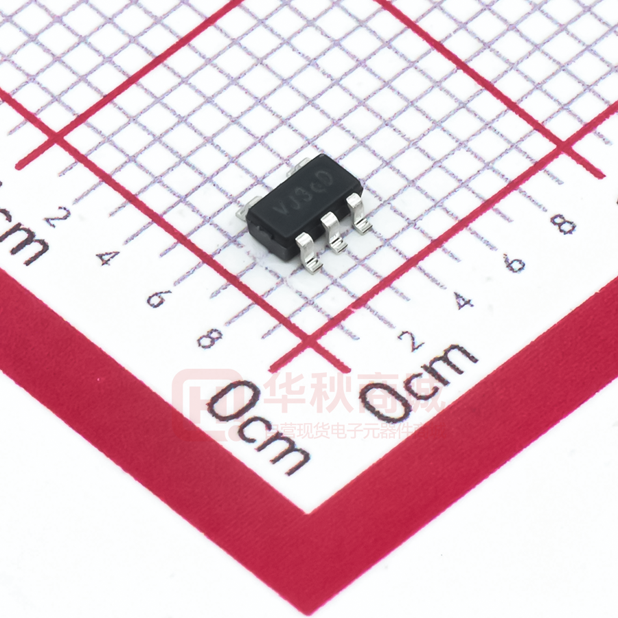

物料型号:AP7365
器件简介:AP7365是一款最大输出电流为600mA、低静态电流的低压差线性稳压器。它包括通流元件、误差放大器、带隙、电流限制和热关断电路。当EN引脚设置为逻辑高电平时,设备被激活。
引脚分配:AP7365有多种封装,包括SOT25、SOT89、SOT223和UDFN2020-6。每种封装的引脚功能略有不同,但通常包括输入引脚(IN)、地引脚(GND)、使能输入引脚(EN)、输出反馈引脚(ADJ)和输出引脚(OUT)。
参数特性:典型静态电流约为35μA,宽输入电压范围2V至6V,可调输出从0.8V至5.0V,固定输出选项从0.8V至3.9V,高电源抑制比(PSRR)65dB@1kHz,快速启动时间200μs,稳定的低ESR 1μF陶瓷输出电容器,优秀的负载/线路瞬态响应,低压差300mV@600mA,过流保护和短路保护,热关断保护。
功能详解:AP7365具有超低的静态电流,适合电池供电设备等低功耗应用。内置的电流限制和热关断功能可以在故障条件下保护IC。该设备还具有快速的瞬态响应,可以在毫秒级时间内从0到600mA提供稳定的电压供应。
应用信息:适用于服务器、笔记本电脑、低中功率应用、FPGA和DSP核心或I/O电源、消费电子等。
封装信息:AP7365提供SOT25、SOT89、SOT223和UDFN2020-6封装选项。
