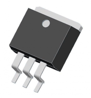

### 物料型号 - 型号:BL1085 - 简介:BL1085是一系列低 dropout 三端线性稳压器,具有1.3V的dropout电压,在3A负载电流下工作。除了固定版本(输出电压为1.8V、2.5V、3.3V、5.0V),BL1085还有可调版本,可调版本可以通过两个外部电阻设置输出电压。
### 器件简介 - 功能:BL1085提供热关断和电流限制功能,以确保芯片和电源系统的稳定性。它使用修调技术保证输出电压精度在+2%以内。 - 封装:BL1085系列提供标准封装,包括TO-263-2L、TO-263-3L、TO-220和TO-252。
### 引脚分配 - TO-220封装引脚配置: - 固定版本: - 1号引脚:GND(地) - 2号引脚:Vout(输出) - 3号引脚:Vin(输入) - 可调版本: - 1号引脚:Adj.(可调) - 2号引脚:Vout(输出) - 3号引脚:Vin(输入)
### 参数特性 - 固定版本和可调版本:输出值可以根据命令定制。最大输出电流为3A,输出电压精度在+2%以内。 - 操作输入电压范围:最大18V。 - 线路调整率:0.2%(典型值)。 - 负载调整率:0.2%(典型值)。 - 环境温度:-50℃至140℃。
### 功能详解 - 绝对最大额定值: - 最大输入电压:18V - 结温(TJ):150°C - 环境温度(TA):140°C - 储存温度(Ts):-65至150°C - 引脚温度和时间:-260°C,10秒
### 应用信息 - 应用领域:计算机主板电源管理、显卡、电池充电器、开关电源的后级调节器。
### 封装信息 - 封装类型:TO-263-2L、TO-263-3L、TO-220、TO-252。
