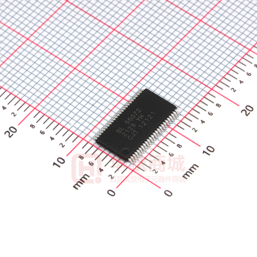

    通用 LCD 驱动与控制电路 BL55072A TSSOP48_12.6X6.2MM
BL55072A-R 数据手册
BL55072A LCD Segment Driver 通用 LCD 驱动与控制电路 BL55072A BL55072A 是一款通用型液晶控制和驱动单芯片,具有 4 背极和 36 段极共 144 位元的输出能力,适用于常用低占空比的字符/图形式液晶屏幕,BL55072A 具有 兼容多数微机系统的双向二线式串行总线通讯接口(I2C)。 特点             液晶驱动输出:Common 输出 4 线,Segment 输出 36 线 内置显示寄存器 36*4=144bit 2 线串行接口(SCL,SDA) 内置震荡电路 内置液晶驱动电源电路 1/3 Bias, 1/2 Bias 1/4 Duty 内置 Buffer AMP 不需要外部元件 低功耗设计 内置上电复位电路 搭载闪烁功能 VDD 电压范围 2.5V~5.5V 高抗 EMC 性能 TSSOP48 封装形式 应用领域    电表、水表、汽表、电话、传真机 玩具、闹钟 手持仪表 管脚说明 编号 16 15 11 10 12 1-5,18-48 6-9 13 14 17 名称 SDA SCL VDD VLCD VSS SEG0-35 COM0-3 TEST1 OSCIO NC 定义 二线串行总线数据信号 二线串行总线时钟信号 电源正级 液晶驱动用电压 电源负极 Segment 驱动输出 COM 驱动输出 Test 用输入引脚,通常短接 VSS 外部时钟输入,通常短接 VSS 通常短接 VSS 表1 Shanghai Belling Corp., Ltd 1 / 12 810 YiShan Rd., ShangHai, China. Zip: 200233 Tel: 021-24261000 www.belling.com.cn V1.01 BL55072A LCD Segment Driver 管脚排列 图1 功能框图 图2 Shanghai Belling Corp., Ltd 2 / 12 810 YiShan Rd., ShangHai, China. Zip: 200233 Tel: 021-24261000 www.belling.com.cn V1.01 BL55072A LCD Segment Driver 功能描述 1.功能电路 BL55072A内部集成了LCD驱动器所必需的所有功能电路。这些电路包括:LCD 偏置电压发生器、LCD电压选择器、内部时钟(OSC=25.6KHz,典型值)、显示寄 存器、段/背极输出电路、I2C串行接口、上电复位电路和显示控制电路。 2.显示驱动原理: BL55072A有36个段输出SEG0--SEG35和4个背极输出COM0—COM3,它们和LCD 直接相连,当少于36个段输出应用时,不用的段可空出。BL55072A采用1/4背极 输出1/3偏置电压或者1/2偏置电压显示方式。 显示内容和寄存器地址之间的关系可见下表: 00h 01h 02h 03h … 22h 23h Seg0 Seg1 Seg2 Seg3 … Seg35 Seg36 Com0 a e i m … Com1 b f j n Com2 c g k o Com3 d h l p 表2 3.二线-串行通信总线协议 二线-串行通信总线如图4。发送第一个起始条件后,紧接着发送BL55072A地 址(01111100),然后发送指令和显示数据。地址的最后一位R/W标明读数据还 是写数据:01111101表示读数据;01111100表示写数据。指令字节中的最高位“C” 用以标明是否是最后一个指令字节,当C=“1”时表示后面的字节仍是指令字节; 当C=“0”时则表明该字节为最后一个指令字节。最后一个指令字节之后为一系 列显示数据字节(DISPLAY DATA),这些显示数据存放在显示寄存器中,由数据 指针和子地址计数器指示的地址上。数据指针和子地址计数器可自动变更,数据 直接装载到BL55072A上,A是每个字节之后的应答位,在主控器发送完最后一个 字节后产生一个终止条件P。 图3 Shanghai Belling Corp., Ltd 3 / 12 810 YiShan Rd., ShangHai, China. Zip: 200233 Tel: 021-24261000 www.belling.com.cn V1.01 BL55072A LCD Segment Driver 图4 4.BL55072A 的控制命令 BL55072A 共 有 6 个 控 制 命 令 字 。 命 令 和 数 据 都 是 以 字 节 的 形 式 发 送 到 BL55072A,它们的区别在于传送字节的最高位C,当C=1时表示其后传送的字节仍 是命令;C=0表示其后传送的字节是最后一个命令,接下来传送的是一系列数据。 下面列出了BL55072A的6个命令字: 命令 功能 1 MODESET Display ON/OFF, 1/2 or 1/3 bias 2 ADSET Address[4:0] set DRAM address (00h to 23h) REG address (24h to 25h) 3 DISCTL Frame frequency, Drive Mode control, power save mode 4 ICSET Address[5] set software reset, internal/external clock 5 BLKCTL Blink OFF/0.5s/1s/2s/3s/5s blink 6 APCTL All pixels ON/OFF during Display ON 表3 MODESET——mode set 模式设置命令 Bit7 Bit6 Bit5 Bit4 C 1 0 * Value C 1 0 * default [3]:Display on and off 0 – Display off (default) 1 – Display on Bit3 display 0 Bit2 bias 0 Bit1 * * Bit0 * * [2]:Bias control 0 – 1/3 bias (default) Shanghai Belling Corp., Ltd 4 / 12 810 YiShan Rd., ShangHai, China. Zip: 200233 Tel: 021-24261000 www.belling.com.cn V1.01 BL55072A LCD Segment Driver 1 – 1/2 bias ADSET——address set 地址设置命令 Bit7 Bit6 Bit5 Bit4 Bit3 Bit2 Bit1 Bit0 C 0 0 Value addr[4:0] C 0 0 0 0 0 0 0 default bit[4:0]:低地址设置,addr[4:0];高地址设置,addr[5],为 ICSET 的 bit2; 该命令用于写数据前或者读数据/command 前设置读取数据/command 的地址。 写数据地址范围 0_00000 ~ 1_00011,超出部分均设为 0_00000; 读数据地址范围 0_00000 ~ 1_00101,超出部分均设为 0_00000; ICSET[2]_ADSET[4:0] Write Read 0_00000 ~ 1_00011 New address 1_00100 ~ 1_00101 Last address New address 1_00110 ~ 1_11111 0_00000 DISCTL——display control 显示控制命令 Bit7 Bit6 Bit5 Bit4 Bit3 C 0 1 Value FR[1:0] C 1 1 0 0 default [4:3]:frame frequency control (FR) 00 - 80Hz (default) 01 - 71Hz 10 - 64Hz 11 - 53Hz Bit2 DM 0 Bit1 Bit0 SR[1:0] 1 0 [2]:LCD Drive Mode control(DM) 0 – Line inversion mode (default) 1 – Frame inversion mode [1:0]:power save mode control (SR) 00 – power save mode 1 01 – power save mode 2 10 – normal mode (default) 11 – high power mode ICSET——set IC operation 芯片设置命令 Bit7 Bit6 Bit5 Bit4 C 1 1 0 Value C 1 1 0 Default [2]:Addr[5] 具体见地址设置命令 Bit3 1 1 Bit2 addr[5] 0 Bit1 softrst 0 Bit0 oscmode 0 [1]:software reset 0 – no operation (default) Shanghai Belling Corp., Ltd 5 / 12 810 YiShan Rd., ShangHai, China. Zip: 200233 Tel: 021-24261000 www.belling.com.cn V1.01 BL55072A LCD Segment Driver 1 – software reset [0]:oscillator mode control 0 – inner oscillator (default) : OSCIN pin connected to VSS pin. 1 – outside oscillator : OSCIN pin connected to outside clock signal. BLKCTL——blink control 闪烁控制命令 Bit7 Bit6 Bit5 Bit4 C 1 1 1 Value C 1 1 1 Default [2:0]: blinking control 000 – blinking off 001 – 0.5 Hz 010 – 1 Hz 011 – 2 Hz 100 – 0.3 Hz 101 – 0.2 Hz Bit3 0 0 Bit2 0 APCTL——all pixel control 全显控制命令 Bit7 Bit6 Bit5 Bit4 Bit3 Bit2 C 1 1 1 1 1 Value C 1 1 1 1 1 Default 全亮全暗控制,该寄存器只有在 display on 时才起作用; [1]:all pixel ON control 0 – normal (default) 1 – all pixel on Bit1 blk[2:0] 0 Bit0 Bit1 Apon 0 Bit0 Apoff 0 0 [0]:all pixel OFF control 0 – normal (default) 1 – all pixel off 当 apon 和 apoff 都为 1 时,则显示全暗,即 apoff 的优先级高于 apon。 5.写数据命令格式 ID ICSET ad[5] 01111100 11101000 ADSET ad[4:0] 00000000 Data Data … xxxxxxxx xxxxxxxx … 6.读数据命令格式 ID ICSET ad[5] 01111100 11101000 ADSET ad[4:0] 10000000 ID Data Data 7.读命令寄存器 ID ICSET ADSET ID 01111101 Shanghai Belling Corp., Ltd 6 / 12 810 YiShan Rd., ShangHai, China. Zip: 200233 Tel: 021-24261000 www.belling.com.cn Data V1.01 BL55072A LCD Segment Driver 01111100 01111100 ad[5] 1110110 1110110 ad[4:0] 10000100 10000101 01111101 01111101 读 24h 读 25h 24h: [7:6]:** [5]:Bias control setting [4]:oscillator mode control setting [3]:software reset setting [2:0]: blinking control setting 25h: [7:6]:frame frequency control (FR)setting [5:4]:power save mode control (SR)setting [3]:LCD Drive Mode control(DM)setting [2]:Display on and off setting [1]:all pixel ON control setting [0]:all pixel OFF control setting 8.BL55072A 的工作流程 Shanghai Belling Corp., Ltd 7 / 12 810 YiShan Rd., ShangHai, China. Zip: 200233 Tel: 021-24261000 www.belling.com.cn V1.01 BL55072A LCD Segment Driver 初始化 Power On Wait 100us STOP START Slave address APCTL MODESET ICSET DISCT ICSET ADSET Display Data … STOP Display ON START Slave address DISCT BLKCTL APCTL MODESET STOP 写数据 START Slave address DISCT BLKCTL APCTL MODESET ICSET ADSET Display Data … STOP Display OFF START Slave address MODESET STOP 数据 描述 01111100 11111111 11001000 11101010 10110110 11101000 00000000 ******** 7C Set all pixels off Set display on Software reset Set power save mode Set msb of ram address Set ram address 01111100 10110110 11110000 11111100 7C Set power save mode Set blink Close all pixels on/off function Set display on 11001000 01111100 10110110 11110000 11111100 11001000 11101000 00000000 ******** 01111100 11000000 7C Set power save mode Set blink Close all pixels on/off function Set display on Set msb of ram address Set ram address 7C Set display off 表4 Shanghai Belling Corp., Ltd 8 / 12 810 YiShan Rd., ShangHai, China. Zip: 200233 Tel: 021-24261000 www.belling.com.cn V1.01 BL55072A LCD Segment Driver LCD 驱动波形图 图5 Shanghai Belling Corp., Ltd 9 / 12 810 YiShan Rd., ShangHai, China. Zip: 200233 Tel: 021-24261000 www.belling.com.cn V1.01 BL55072A LCD Segment Driver 图6 电参数 (VDD=2.5V~5.5V,VSS=0,Ta=-40~85oC) 符号 VDD VLCD IST 参数 工作 电压 液晶工 作电压 睡眠 电流 测试条件 min max 单位 2.5 5.5 V 0 VDD-2.4 V 0.5 5 μA 7.5 20 μA 80 104 Hz +20 mV 关闭显示,关闭内部振 荡器 VDD=3.3V ,VLCD=0V, T=25℃,Power save mode1, FR=80Hz,1/3bias, Frame inverse IDD 工作 电流 FCLK 帧频 VDD=3.3V,FR=80Hz 56 VCM 直流分 CCM=32nF,COM0~COM3 -20 Shanghai Belling Corp., Ltd 10 / 12 810 YiShan Rd., ShangHai, China. Zip: 200233 Tel: 021-24261000 www.belling.com.cn typ V1.01 BL55072A LCD Segment Driver VS 量 CS=4.7nF,SEG0~SEG35 -20 +20 mV 表5 NOTE:直流分量的供电电压为VDD=3.3V,VLCD=0V,Ta=25℃ 典型应用 图7 封装描述 TSSOP48 Shanghai Belling Corp., Ltd 11 / 12 810 YiShan Rd., ShangHai, China. Zip: 200233 Tel: 021-24261000 www.belling.com.cn V1.01 BL55072A LCD Segment Driver 图8 Shanghai Belling Corp., Ltd 12 / 12 810 YiShan Rd., ShangHai, China. Zip: 200233 Tel: 021-24261000 www.belling.com.cn V1.01
