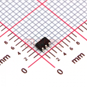

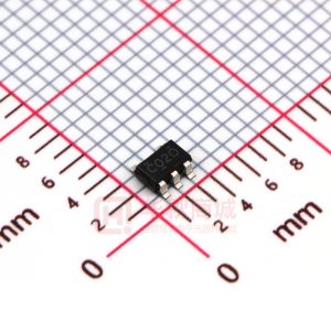

1. 物料型号: - BL8555系列,包括多种输出电压版本,如1.2V至5.0V,每0.1V一个步进,可定制。
2. 器件简介: - BL8555系列是一种正电压输出、低功耗、低 dropout 电压的稳压器。该系列包含高精度电压参考、误差放大器、电流限制电路和输出驱动模块。具有出色的负载和线路瞬态响应以及良好的温度特性,确保芯片和电源系统的稳定性。采用修调技术保证输出电压精度在±2%以内。
3. 引脚分配: - SC-70-5、SOT-23-5A和SOT-23-5B三种封装类型。 - 引脚1(VDD):输入引脚。 - 引脚2(GND):地引脚。 - 引脚3(CE):芯片使能引脚。 - 引脚4(NC):无连接。 - 引脚5(VOUT):输出引脚。
4. 参数特性: - 输入电压范围:1.8V至10V。 - 输出电压:1.2V至5.0V,可定制。 - 最大输出电流:150mA。 - Dropout电压:根据不同输出电压有不同的典型值和最大值。 - 线路调整率:0.05%/V。 - 负载调整率:12mV至40mV。 - 纹波抑制:65dB@1kHz。 - 静态电流:25μA至50μA。 - 待机模式电流:0.1μA。
5. 功能详解: - BL8555系列提供1.2V至5.0V的输出电压,每0.1V一个步进,可定制。包含高精度电压参考、误差放大器、电流限制电路和输出驱动模块。具有优秀的瞬态响应和温度特性,使用修调技术保证输出电压精度。
6. 应用信息: - 适用于各种电池供电设备、MP3、PDA、DSC、鼠标、PS2游戏机等的电源管理,以及开关电源后的参考电压源调节。
7. 封装信息: - 提供SOT-23-5和SC-70-5两种封装类型,均符合无铅标准。也有含铅版本可选。
