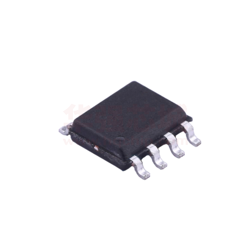

BM8563ESA
BM8563ESA
    BELLING(上海贝岭)
    SOP-8
    1.5~5.5V I²C
BM8563ESA 数据手册
2 BM8563 MAX1937 I C 实时时钟/日历 概述 BM8563是一款低功耗CMOS实时时钟/日历芯片,它提供一个可编程的时钟输出,一个中断输出和一 个掉电检测器,所有的地址和数据都通过I2C总线接口串行传递。最大总线速度为400Kbits/s,每次读写数 据后,内嵌的字地址寄存器会自动递增。 特性  可计时基于 32.768kHz 晶体的秒,分,小时,  可编程时钟输出频率为:32.768kHz,1024Hz, 星期,天,月和年    32Hz,1Hz 带有世纪标志  报警和定时器 宽工作电压范围:1.5~5.5V  掉电检测器 低休眠电流:典型值为 0.25μ A(VDD=3.0V,  内部集成振荡电容 TA=25℃)  封装形式:SOP8/MSOP8/TSSOP8 2  漏极开路中断引脚 I C 总线从地址:读,0A3H;写,0A2H 应用  便携仪器  复费率电度表、IC 卡水表、IC 卡煤气表  移动电话  传真机  门禁 引脚逻辑图 定购信息 型号 温度范围 BM8563ESA BM8563EMA 封装形式 SOP8 -40~+85℃ BM8563EHA MSOP8 TSSOP8 www.belling.com.cn -1- BM8563 2 I C 实时时钟/日历 方框图 VC C GND 电 源 控制 振荡 器 INT 分 频与 Clko ut控 制 1HZ 控制 逻辑 SDA 输 入/输 出 接口 SC L OSC O OSCI C LKO UT 时 钟/日 历 地 址解 码器 定时/报 警 引脚描述 引脚编号 符 号 简 1 OSCI 振荡器输入 2 OSCO 振荡器输出 述 中断输出(开漏) 3 4 VSS 地 5 SDA 串行数据 I/O(开漏) 6 SCL 串行时钟输入 7 CLKOUT 8 VDD 时钟输出(开漏) 正电源 最大额定值 参数 符号 最小值 最大值 单位 电源电压 VDD -0.5 +6.5 V 电源电流 IDD -50 +50 mA -0.5 +6.5 V -0.5 VDD+0.5 V VO -0.5 +6.5 V 所有输入口的直流输入电流 II -10 +10 mA 所有输出口的直流输出电流 IO -10 +10 mA 总损耗功率 P — 300 mW 工作温度 TA -40 +85 ℃ 贮存温度 TS -65 +150 ℃ SCL 和 SDA 管脚输入电压 OSCI 管脚输入电压 CLKOUT 和 管脚输出电压 VI www.belling.com.cn -2- BM8563 2 I C 实时时钟/日历 直流电特性(如无特别说明,VDD=1.8~5.5V,VSS=0V;TA=-40~+85℃;fosc=32.768kHz) 参数 符号 测试条件 最小值 典型值 最大值 单位 I2C 总线失效,TA= 25℃[1] 1.5 - 5.5 V 2 1.8 - 5.5 V TA=25℃ Vlow - 5.5 V fSCL=400kHz - - 800 µA - - 200 µA VDD=5.0V - 550 800 nA VDD=3.0V - 250 650 nA - 200 500 nA VDD=5.0V - 700 950 nA VDD=3.0V - 600 900 nA - 550 850 nA VDD=5.0V - 900 1600 nA VDD=3.0V - 650 1000 nA - 525 800 nA VDD=5.0V - 1200 1800 nA VDD=3.0V - 950 1200 nA VDD=2.0V - 750 900 nA 电源 工作电压 提供可靠的时钟/日历数 据时的工作电压 工作电流 1 CLKOUT 有效(FE=1) VDD IDD1 [1] I C 总线有效,f=400kHz fSCL=100kHz [2] fSCL=0Hz,TA= 25℃ 工作电流 2 CLKOUT 禁止 (FE=0) IDD2 VDD=2.0V fSCL=0Hz,TA= -40~+85℃ [2] VDD=2.0V [2] fSCL=0Hz,TA= 25℃ 工作电流 3 CLKOUT=32.768kHz IDD3 VDD=2.0V fSCL=0Hz,TA= -40~+85℃ [2] 输入 低电平输入电压 VIL VSS - 0.3VDD V 高电平输入电压 VIH 0.7VDD - VDD V 输入漏电流 ILI -1 0 +1 µA - - 7 pF 输入电容 CI VI=VDD 或 VSS [3] 输出 SDA 低电平输出电流 IOLS VOL=0.4V,VDD=5.0V -3 - - mA 低电平输出电流 CLKOUT 低电平输出电流 IOLI VOL=0.4V,VDD=5.0V -1 - - mA IOLC VOL=0.4V,VDD=5.0V -1 - - mA CLKOUT 高电平输出电流 IOHC VOL=4.6V,VDD=5.0V 1 - - mA 输出漏电流 ILO VO=VDD 或 VSS -1 0 +1 µA VLOW TA= 25℃ - 1.0 1.1 V 电压检测器 掉电检测电压 注释 1:加电时振荡器可靠起动:VDD(最小值,加电时)= VDD(最小值)+0.3V。 注释 2:定时器源时钟=1/60Hz;SCL 和 SDA 都为 VDD。 注释 3:在样品基础上测试。 www.belling.com.cn -3- BM8563 2 I C 实时时钟/日历 交流特性(如无特别说明,VDD=1.8~5.5V,VSS=0V;TA=-40~+85℃;fosc=32.768kHz) 参数 符号 精确负载电容 CINT 振荡器稳定性 ΔfOSC/ fOSC 测试条件 最小值 典型值 最大值 单位 15 25 35 pF - 2×10-7 - - 振荡器 ΔVDD=200mV,TA=25℃ 石英晶体参数(f=32.768kHz) 串联电阻 RS - - 40 kΩ 并联负载电容 CL - 10 - pF 微调电容 CT 5 - 25 pF [1] - 50 - % [4] - - 400 kHz CLKOUT 输出 CLKOUT 占空因数 δCLKOUT I2C 总线定时特性[2] [3] SCL 时钟周期 fSCL 起动条件保持时间 tHDSTA 0.6 - - µs 重复起动条件建立 时间 tSUSTA 0.6 - - µs SCL 低电平时间 tLOW 1.3 - - µs SCL 高电平时间 tHIGH 0.6 - - µs SCL 和 SDA 的上升沿时间 - - 0.3 µs SCL 和 SDA 的下降沿时间 tr tf - - 0.3 µs 总线负载电容 Cb - - 400 pF 数据建立时间 tSUDAT 100 - - ns 数据保持时间 tHDDAT 0 - - ns 停止条件建立时间 tSUSTO 0.6 - - µs 可接受的总线尖峰 宽度 tSW - - 50 ns 注释 1:无特别说明 fCLKOUT = 32.768kHz。 注释 2:所有定时数值在工作电压范围内(TA 条件下)有效,参考输入电压 VSS 到 VDD 之间变化是 VIL 和 VIH 的值。 注释 3:I2C 总线在两个起动和一个停止条件下的访问时间必须小于 1s。 www.belling.com.cn -4- BM8563 2 I C 实时时钟/日历 典型工作特性 www.belling.com.cn -5- BM8563 2 I C 实时时钟/日历 功能描述 BM8563 有 16 个 8 位寄存器,一个可自动增量的地址寄存器,一个内置 32.768kHz 振荡器(带有一 个内部集成的电容) ,一个分频器(用于给实时时钟 RTC 提供时钟源),一个可编程时钟输出,一个定时 器,一个报警器,一个掉电检测器和一个 400kHz 的 I2C 总线接口。 所有 16 个寄存器设计成可寻址的 8 位并行寄存器,但不是所有位都有用。前两个寄存器(内部地址 00H,01H)用作控制寄存器和状态寄存器,地址 02H~08H 用于时钟计数器(秒到年计数器),地址 09H~ 0CH 用于报警寄存器(定义报警条件) ,地址 0DH 用于控制 CLKOUT 管脚的输出频率,地址 0EH 和 0FH 分别用作定时器控制寄存器和定时器寄存器。秒、分钟、小时、日、月、年、分钟报警、小时报警、日报 警寄存器的编码格式为 BCD 码,星期和星期报警寄存器不以 BCD 格式编码。 报警功能模式 一个或多个报警寄存器 MSB(AE=Alarm Enable 报警使能位)清 0 时,相应的报警条件有效,这样, www.belling.com.cn -6- BM8563 2 I C 实时时钟/日历 一个报警将在每分钟至每星期范围内产生一次。设置报警标志位 AF(控制/状态寄存器 2 的位 3)用于产 生中断,AF 只能用软件清除。 定时器 8 位的倒计数器(地址 0FH)由定时器控制寄存器(地址 0EH,参见表 22)控制,定时器控制寄存 器用于设定定时器的频率(4096Hz,64Hz,1Hz 或 1/60Hz),以及设定定时器有效或无效。定时器从软 件设置的 8 位二进制数倒计数,每次倒计数结束时,定时器设置标志位 TF(参见表 4) , TF 用于产生一 个中断( ) ,每个倒计数周期产生一个脉冲作为中断信号,定时器标志位 TF 只能用软件清除。TI/TP(参 见表 4)控制中断产生的条件。当读定时器时,返回当前倒计数的数值。 CLKOUT 输出 管脚 CLKOUT 可以输出可编程的方波。CLKOUT 频率寄存器(地址 0DH,参见表 20)决定输出方 波的频率,可以输出 32.768kHz(缺省值) ,1024Hz,32Hz 和 1Hz 的方波。CLKOUT 为漏极开路输出管 脚,通电时有效,无效时为高阻抗。 复位 BM8563 内置一个复位电路,当振荡器停止工作时,复位电路开始工作。在复位状态下,I2C 总线被 初始化,所有寄存器(包括地址指针)除 TF、VL、TD1、TD0、TESTC、AE 位被置为逻辑 1 外,都将被 清零。 掉电检测和时钟监控 BM8563 内嵌掉电检测电路,当 VDD 低于 VLOW 时,位 VL(Voltage Low,秒寄存器的位 7)被置 为 1,用于指明可能产生不准确的时钟/日历信息,VL 标志位只能用软件清除。当 VDD 慢速降低(例如以 www.belling.com.cn -7- BM8563 2 I C 实时时钟/日历 电池供电)到 VLOW 时,VL 将被置位,表明此时可能会产生中断。 寄存器结构 表 1.寄存器概况 标明“—”的位无效,标明“0”的位应置为逻辑 0。 地址 寄存器名称 Bit7 Bit6 Bit5 Bit4 Bit3 Bit2 Bit1 Bit0 00H 控制/状态寄存器 1 TEST 0 STOP 0 TESTC 0 0 0 01H 控制/状态寄存器 2 0 0 0 TI/TP AF TF AIE TIE 0DH CLKOUT 频率寄存器 FE — — — — — FD1 FD0 0EH 定时器控制寄存器 TE — — — — — TD1 TD0 0FH 定时器倒计数寄存器 Bit2 Bit1 Bit0 定时器倒计数数值 表 2.BCD 格式寄存器概况 标明“—”的位无效 地址 寄存器名称 Bit7 02H 秒 VL 00~59BCD 码格式数 03H 分钟 — 00~59BCD 码格式数 04H 小时 — — 00~23BCD 码格式数 05H 日 — — 01~31BCD 码格式数 06H 星期 — — — 07H 月/世纪 C — — 08H 年 09H 分钟报警 AE 0AH 小时报警 AE — 00~23BCD 码格式数 0BH 日报警 AE — 01~31BCD 码格式数 0CH 星期报警 AE — Bit6 Bit5 Bit4 Bit3 — — 0~6 01~12BCD 码格式数 00~99BCD 码格式数 00~59BCD 码格式数 — — — 0~6 控制/状态寄存器 1 表 3.控制/状态寄存器 1(地址 00H)位描述 位号 符号 7 TEST1 TEST1=0:普通模式 TEST1=1:EXT_CLK 测试模式 5 STOP STOP=0:RTC 时钟运行;STOP=1:所有 RTC 分频器异步置为逻辑 0,RTC 时 钟停止运行(CLKOUT 在 32.768kHz 时依然可用) 3 TESTC TESTC=0:电源复位功能失效(普通模式时置为逻辑 0) TESTC=1:电源复位功能有效 6,4,2~0 描 述 缺省值为逻辑 0 www.belling.com.cn -8- BM8563 2 I C 实时时钟/日历 控制/状态寄存器 2 位 TF 和 AF:当一个报警发生时,AF 被置为逻辑 1。类似的,在定时器的倒数计数结束时,TF 被置 为逻辑 1。只能通过软件来修改这两位的值。如果在应用中同时需要用到定时器和报警中断,可以通过读 这两个字节来确定中断源。在一个写周期中清除位时,为了防止重写标志位,需要执行一个逻辑与操作。 位 TIE 和 AIE:这两位用来激活中断的产生。当 AIE 和 TIE 被置位时,中断为这两位的逻辑或。 表 4.控制/状态寄存器 2(地址 01H)的位描述 位号 符号 描 述 缺省值为逻辑 0 7,6,5 TI/TP=0:当 TF 有效时,INT 有效(取决于 TIE 的状态) TI/TP=1:INT,脉冲有效,见表 5(取决于 TIE 的状态) 注意:若 AF 和 AIE 都有效时,则 INT 一直有效 4 TI/TP 3 AF AF=0:读操作时,报警标志无效;写操作时,报警标志被清除 AF=1:读操作时,报警标志有效;写操作时,报警标志保持不变 2 TF TF=0:读操作时,定时器标志无效;写操作时,定时器标志被清除 TF=1:读操作时,定时器标志有效;写操作时,定时器标志保持不变 1 AIE AIE=0:报警中断被禁止 AIE=1:报警中断被使能 0 TIE TIE=0:定时器中断被禁止 TIE=1:定时器中断被使能 表 5. ~INT 周期[1] 时钟源(Hz) [1]、TF 和 操作(位 TI/TP=1) n=1[2] n >1 4096 1/8192 1/4096 64 1/128 1/64 1 1/64 1/64 1/60 1/64 1/64 同时有效 [2]、n 为倒计数定时器的数值,当 n=0 时,定时器停止工作 秒、分钟和小时寄存器 表 6.秒/VL 寄存器(地址 02H)位描述 位号 符号 6~0 (秒) 7 VL 描 述 代表 BCD 格式的当前秒数值,值为 00~99,例如:1011001 代表 59 秒 VL=0:保证准确的时钟/日历数据 VL=1:不保证准确的时钟/日历数据 表 7.分钟寄存器(地址 03H)位描述 位号 符号 描 述 www.belling.com.cn -9- BM8563 2 I C 实时时钟/日历 7 — 6~0 (分钟) 无效 代表 BCD 格式的当前分钟数值,值为 00~59 表 8.小时寄存器(地址 04H)位描述 位号 符号 7,6 — 5~0 (小时) 描 述 无效 代表 BCD 格式的当前小时数值,值为 00~23 日、星期、月/世纪和年寄存器 表 9.日寄存器(地址 05H)位描述 位号 符号 7,6 — 5~0 (日) 描 述 无效 代表 BCD 格式的当前日数值,值为 01~31。当年计数器的值是闰年是,BD8583 自动给二月增加一个值,使其成为 29 天 表 10.星期寄存器(地址 06H)位描述 位号 符号 7~3 — 2~0 (星期) 描 述 无效 代表当前星期数值,值为 0~6。见表 11,这些位也可有用户重新分配 表 11.星期分配表 日 位2 位1 位0 星期日 0 0 0 星期一 0 0 1 星期二 0 1 0 星期三 0 1 1 星期四 1 0 0 星期五 1 0 1 星期六 1 1 0 表 12.月/世纪寄存器(地址 07H)位描述 位号 符号 描 述 7 C 世纪位:C=0 指定世纪数为 20XX;C=1 指定世纪数为 19XX,“XX”为年寄存器 中的值,见表 14。当年由 99 变为 00 时,世纪为会改变。 6,5 — 无效 4~0 (月) 代表 BCD 格式的当前月份数值,值为 01~12,见表 13 表 13.月份分配表 月份 位4 位3 www.belling.com.cn 位2 位1 位0 - 10 - BM8563 2 I C 实时时钟/日历 1 一月 0 0 0 0 二月 0 0 0 1 0 三月 0 0 0 1 1 四月 0 0 1 0 0 五月 0 0 1 0 1 六月 0 0 1 1 0 七月 0 0 1 1 1 八月 0 1 0 0 0 九月 0 1 0 0 1 十月 1 0 0 0 0 十一月 1 0 0 0 1 十二月 1 0 0 1 0 表 14.年寄存器(地址 08H)位描述 位号 符号 7~0 (年) 描 述 代表 BCD 格式的当前年数值,值为 00~99 报警控制寄存器 当一个或多个报警寄存器写入合法的分钟、小时、日或星期数值并且它们相应的 AE(Alarm Enable) 位为逻辑 0,以及这些数值与当前的分钟、小时、日或星期数值相等,标志位 AF(Alarm Flag)被设置, AF 保存设置值直到被软件消除为止,AF 被清除后,只有在时间增量与报警条件再次相匹配时才可再被设 置。报警寄存器在它们相应位 AE 置为逻辑 1 时将被忽略。 表 15.分钟报警寄存器(地址 09H)位描述 位号 符号 描 述 7 AE AE=0,分钟报警有效;AE=1,分钟报警无效 6~0 分钟报警 代表 BCD 格式的分钟报警数值,值为 00~59 表 16.小时报警寄存器(地址 0AH)位描述 位号 符号 描 述 7 AE AE=0,小时报警有效;AE=1,小时报警无效 5~0 小时报警 代表 BCD 格式的小时报警数值,值为 00~59 表 17.日报警寄存器(地址 0BH)位描述 位号 符号 7 AE 5~0 日报警 描 述 AE=0,日报警有效;AE=1,日报警无效 代表 BCD 格式的日报警数值,值为 00~31 表 18.星期报警寄存器(地址 0CH)位描述 www.belling.com.cn - 11 - BM8563 2 I C 实时时钟/日历 位号 符号 描 述 7 AE AE=0,星期报警有效;AE=1,星期报警无效 2~0 星期报警 代表 BCD 格式的星期报警数值,值为 00~59 CLKOUT 频率寄存器 表 19.CLKOUT 频率寄存器(地址 0DH)位描述 位号 符号 描 述 7 FE FE=0:CLKOUT 输出被禁止并设成高阻抗 FE=1:CLKOUT 输出有效 6~2 — 无效 1 FD1 用于控制 CLKOUT 的频率输出管脚(fCLKOUT),见表 20 0 FD0 用于控制 CLKOUT 的频率输出管脚(fCLKOUT),见表 20 表 20.CLKOUT 频率选择表 FD1 FD0 fCLKOUT 0 0 32.768kHz 0 1 1024Hz 1 0 32Hz 1 1 1Hz 倒计数定时器寄存器 定时器寄存器是一个 8 位字节的倒计数定时器,它由定时器控制器中的位 TE 决定有效或无效,定时 器的时钟也可以由定时器控制器选择,其它定时器功能,如中断产生,由控制/状态寄存器 2 控制。为了能 精确读回倒计数的数值,I2C 总线时钟 SCL 的频率应至少为所选定定时器时钟频率的两倍。 表 21.定时器控制寄存器(地址 0EH)位描述 位号 符号 7 TE TE=0:定时器无效;TE=1:定时器有效 6~2 — 无用 1 TD1 0 描述 定时器时钟频率选择位,决定倒计数定时器的时钟频率,见表 22,不用时 TD1 和 TD0 应设为“11”(1/60Hz),以降低电源损耗 表 22. 定时器时钟频率选择 TD1 TD0 定时器时钟频率(Hz) 0 0 4096 0 1 64 1 0 1 1 1 1/60 www.belling.com.cn - 12 - BM8563 2 I C 实时时钟/日历 表 23.定时器倒计数数值寄存器(地址 0FH)位描述 位号 符号 7~0 定时器倒计数数值 描述 倒计数数值“n”,倒计数周期=n/时钟频率 电源复位(POR)失效模式 POR 的持续时间直接与振荡器的起动时间有关。一种内嵌的长时间起动的电路可使 POR 失效,这样 可使设备测试加速。这种模式的设定要求 I2C 总线管脚 SDA 和 SCL 的信号波形如图 9 所示,图中所有的 时间值为所需的最小值。 当进入失效模式时,芯片立即停止复位,操作通过 I2C 总线进入 EXT_CLK 测试模式。设置位 TESTC 逻辑 0 可消除失效模式, 再次进入失效模式只有在设置 TESTC 为逻辑 1 后进行。在普通模式时设置 TESTC 为逻辑 0 没有意义,除非想阻止进入 POR 失效模式。 串行接口 BM8563 采用的是串行 I2C 总线接口。 I2C 总线特性 I2C 总线通过两条线 SDA 和 SCL 在不同的芯片和模块间传递信息。SDA 为串行数据线,SCL 为串行 时钟线,两条线必须用一个上拉电阻与正电源相连。数据只在总线不忙时才可传送。 系统配置参见图 10,产生信息的器件是传送器,接收信息的器件是接收器,控制信息的器件是主器件, 受控制的器件是从器件。 www.belling.com.cn - 13 - BM8563 2 I C 实时时钟/日历 起动(START)和停止(STOP)条件 总线不忙时,数据线和时钟线保持高电平,数据线在下降沿、时钟线为高电平时为起动条件(S),数 据线在上升沿、时钟线为高电平时为停止条件(P)参见图 11。 位传送 每个时钟脉冲传送一个数据位,SDA 线上的数据在时钟脉冲高电平时应保持稳定,否则 SDA 线上的 数据将成为上面提到的控制信号,参见图 12。 应答位 在起动条件和停止条件之间发送器发给接收器的数据数量没有限制。每个 8 位字节后加一个应答标志 位,发送器产生高电平的应答标志位,这时主器件产生一个附加应答标志时钟脉冲。从接收器必须在接收 到每个字节后产生一个应答标志位,主接收器也必须在接收从发送器发送的每个字节后产生一个应答标志 www.belling.com.cn - 14 - BM8563 2 I C 实时时钟/日历 位。在应答标志位时钟脉冲出现时,SDA 线应保持低电平(应考虑起动和保持时间)。发送器应在从器件 接收最后一个字节时变为低电平,使接收器产生应答标志位,这时主器件可产生停止条件。 I2C 总线协议 注意:用 I2C 总线传递数据前,接收器件应先标明地址,在 I2C 总线起动后,这个地址与第一个传送 字节一起被传送。BM8563 可以作为一个从接收器或从发送器,这时,时钟信号线 SCL 只能是输入信号 线,数据信号线 SDA 是一条双向信号线。 BM8563 的从地址参见图 14。 时钟/日历的读/写周期 BM8563 的串行 I2C 总线读/写周期有三种配置,参见图 15,16,17,图中字地址是 4 个位的数,用 于指出下一个要访问的寄存器,字地址的高四位无用。 www.belling.com.cn - 15 - BM8563 2 I C 实时时钟/日历 典型应用电路图 www.belling.com.cn - 16 - BM8563 2 I C 实时时钟/日历 石英晶体频率调整 方法 1:定值 OSCI 电容——计算所需的电容平均值,用此值的定值电容,通电后在 CLKOUT 管脚上 测出的频率应为 32.768kHz,测出的频率值偏差取决于石英晶体,电容偏差和器件之间的偏差(平均为 ±5×10-6) 。平均偏差可控制在±5 分钟/年。 方法 2:OSCI 微调电容——可通过调整 OSCI 管脚的微调电容使振荡器频率达到精确值,通电时可 测出 CLKOUT 管脚上的频率值为 32.768kHz。 方法 3:OSCO 输出——直接测出 OSCO 的输出(考虑测试探头的电容)。 www.belling.com.cn - 17 - BM8563 2 I C 实时时钟/日历 封装尺寸 SOP8 封装 MSOP8 封装 www.belling.com.cn - 18 - BM8563 2 I C 实时时钟/日历 TSSOP8 封装 www.belling.com.cn - 19 -
