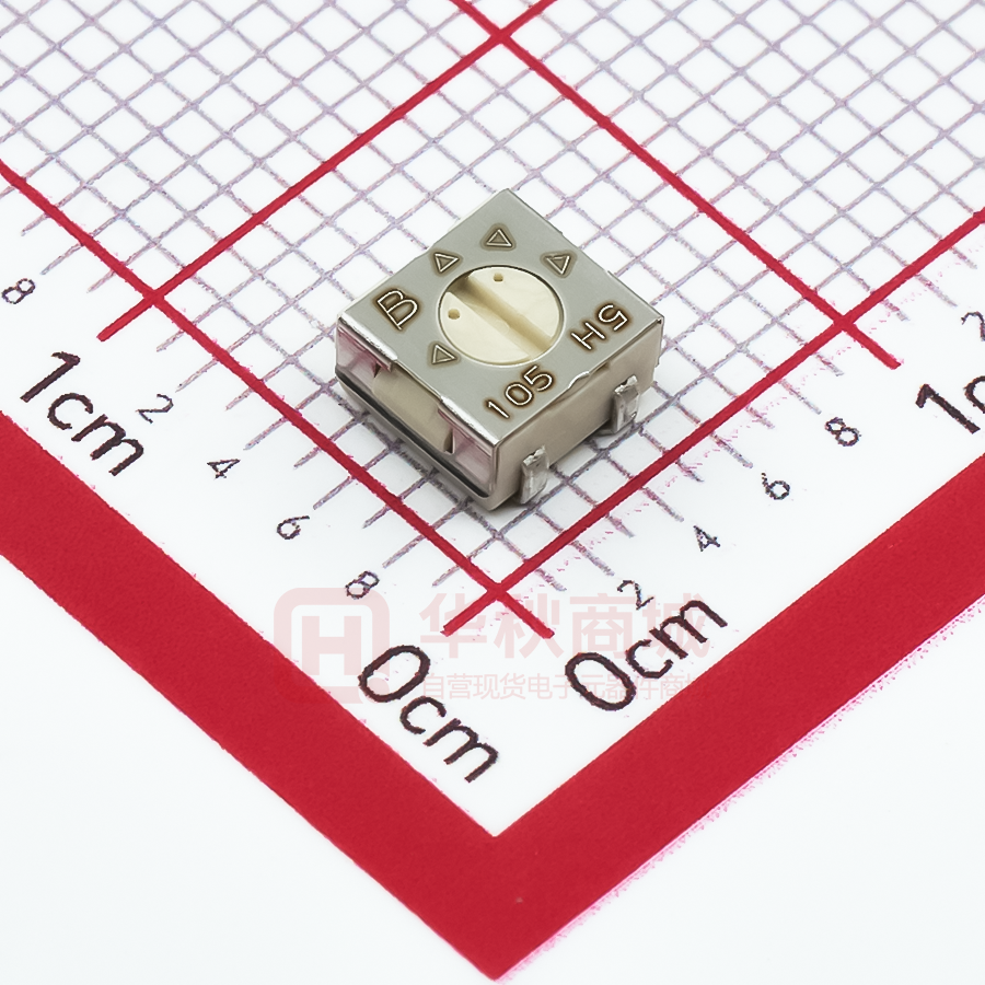

    SMD-3P,4.5x4.5mm
    可调电阻/电位器 1MΩ ±20% 250mW SMD-3P,4.5x4.5mm ±100ppm/℃

物料型号:3314J-1, 3314G-1, 3314R-1, 3314S-1, 3314H-1
器件简介:3314系列是单圈、表面安装、方形的可调电位器,适用于工业和密封环境,兼容表面贴装制造工艺。
引脚分配:文档中未明确列出具体的引脚分配,但通常这类电位器会有3个引脚:一个公共端、一个可调端和一个固定端。
参数特性: - 标准电阻范围:10欧姆至2兆欧姆 - 电阻公差:±20%标准值(可提供更严格的公差) - 端电阻:1%或最大2欧姆 - 接触电阻变化:3%或3欧姆 - 分辨率:无限 - 绝缘电阻:最小500兆欧姆,100伏直流 - 耐压:海平面500伏交流(1分钟)
功能详解: - 可调角度:标称210° - 环境特性:功率等级、温度范围、温度系数、密封测试、湿度、振动、冲击和负载寿命等 - 物理特性:机械角度、扭矩、停止强度、推倒强度、重量、标记和可燃性
应用信息:适用于需要精确调整的工业和密封环境,兼容流行的真空拾放设备。
封装信息:提供多种封装选项,包括J、G、R、S和H型,每种类型都有其特定的包装规格和引脚配置。
