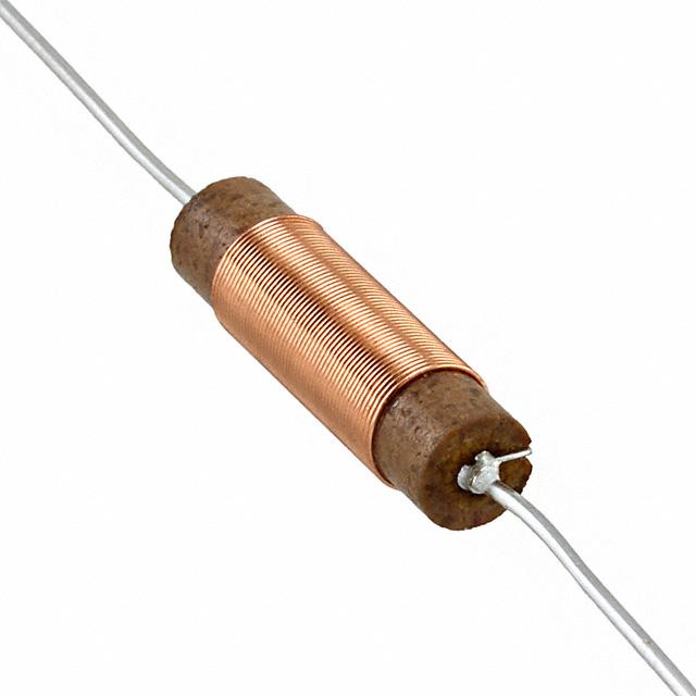

    1.5 µH 无屏蔽 绕线 电感器 1.8 A 93 毫欧最大 轴向
4604-RC 数据手册
T PL IA N † Ro HS CO M Varnished Chokes Special Features FR EE • High Q, high self-resonant frequency • High voltage application on phenolic components • Low cost • Varnish coated • Operating temperature: -55 to +125 °C Part Number L (µH) ±20 % Q Min. 4602-RC 1.0 ±10 % 1.5 2.4 3.9 5.5 6.2 8.2 10 60 7.96 190 58 56 60 57 57 57 36 7.96 7.96 7.96 7.96 7.96 7.96 2.52 149 120 93 80 76 65 61 LE AD 4604-RC 4606-RC 4608-RC 4609-RC 4610-RC 4611-RC 4612-RC Notes * Current to cause 35 °C max. temperature rise 4600 Series SRF DCR (MHz) Ω Min. Max. Test Freq. (MHz) I, DC* (mA) Coil Diam. Max. Core Matl. Fig. 0.05 2000 0.27 Phenolic A 0.093 0.19 0.45 0.67 0.83 1.2 1.5 1800 1500 1000 850 700 600 500 0.27 0.27 0.27 0.27 0.27 0.27 0.27 Phenolic Phenolic Phenolic Phenolic Phenolic Phenolic Phenolic A A A A A A A † RoHS Directive 2002/95/EC Jan 27 2003 including Annex. 1.375 ± 0.125 Ro VE LEA HS RS D CO ION FRE M SA E PL R IA E NT * “-RC” suffix indicates RoHS compliance. 0.75 ± 0.04 0.029 Fig. A 1.5 0.27 MAX. Dimensions: Inches 0.875 0.032 Fig. B 0.29 MAX. 0.875 1.5 0.029 Fig. C 1.5 REV. 12/16 A Tel. (877) 426-8767 • Fax (951) 781-5006 0.875 www.bourns.com 20.1
4604-RC
1. 物料型号:文档列出了4600系列的多个型号,例如4602-RC、4604-RC等,每个型号都有其特定的参数。
2. 器件简介:这些电感器具有高Q值和高自谐振频率,适用于高电压应用,并且成本较低。它们涂有清漆,并且可以在-55至+125°C的温度范围内工作。
3. 引脚分配:文档没有明确提供引脚分配信息,但通常电感器的引脚分配会在其数据手册中详细说明。
4. 参数特性:列出了每个型号的最小Q值、测试频率、最小自谐振频率、最大直流电阻、直流电流、线圈直径、芯材材料等参数。
5. 功能详解:文档没有提供详细的功能解释,但根据参数特性,可以推断这些电感器适用于需要高Q值和高自谐振频率的应用。
6. 应用信息:文档没有明确提供应用信息,但根据其特性,这些电感器可能适用于电源滤波、信号处理等应用。
7. 封装信息:提供了一个图表(Fig. A),显示了电感器的尺寸,包括长度、宽度和高度,单位为英寸。
