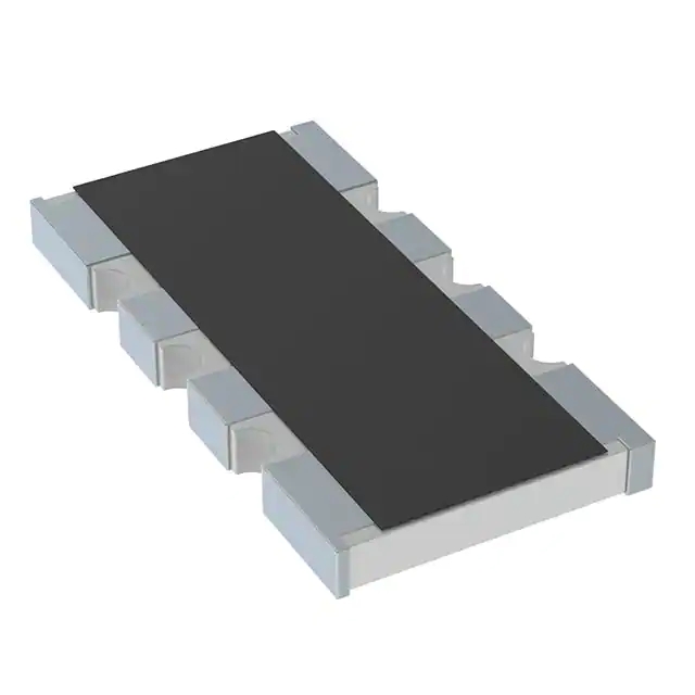

Features ■ RoHS compliant* ■ Convex and concave terminals ■ 2, 4 or 8 isolated elements available ■ Resistance tolerance ±1 % and ±5 % ■ Resistance range: 10 ohms to 1 megohm CAT/CAY 16 Series - Chip Resistor Arrays Specifications Requirement Short Time Overload Soldering Heat Characteristics ±2 % +0.1 ohm ±2 % +0.1 ohm Temperature Cycling (5) ±1 % + 0.1 ohm Moisture Load Life Load Life ±3 % +0.1 ohm ±3 % +0.1 ohm Test Method Rated Voltage X 2.5, 5 seconds 260 °C ±5 °C, 10 seconds ±1 second 125 °C (30 minutes) - normal (15 minutes) -55 °C (30 minutes) - normal (15 minutes) 1000 hours 1000 hours Characteristics How To Order CA Y 16 - 103 J 4 LF Characteristics CAT16/CAY16 Number of Elements 2 (J2), 4 (F4, J4), 8 (F8, J8) Power Rating Per Resistor @ 70 °C 0.0625 W 0.250 W (0.125 W for J2) Package Power Rating @ 70 °C ±200 PPM/°C Temperature Coefficient of Resistance Resistance Tolerance ±1 %, ±5 % Resistance Range: E24 (J), E96 + E24 (F) Zero-Ohm Jumper < 0.05 ohm 10 ohms - 1 megohm Max. Working Voltage 50 V (25 V for CAY16-J8) Max. Overload Voltage 100 V (50 V for CAY16-J8) Operating Temp. Range -55 °C - 125 °C Soldering profile for RoHS Compliant Chip Resistors and Arrays 275 Maximum of 20 seconds between 260 °C peak +255 °C and +260 °C 255 °C Temperature (°C) 225 220 °C 190 °C 60 - 90 seconds 175 Ramp Down 6 °C/second 150 °C 125 Chip Arrays Type • CAT16 = Concave Terminations • CAY16 = Convex Terminations Resistance Code • For 1 % Tolerance:
CAY16-201J4LF
根据PDF文档,物料型号为CAT/CAY 16系列,这是一款芯片电阻阵列。
以下是对文档中相关信息的中文分析:
器件简介: - 符合RoHS指令。
- 提供凹面和凸面端子。
- 有2、4或8个隔离元件可供选择。
- 电阻公差为±1%和±5%。
- 电阻范围从10欧姆到1兆欧。
引脚分配: - 根据型号不同,引脚数也不同,有2、4、8个隔离电阻。
参数特性: - 短时间过载和焊接热条件下,电阻变化在+2%+0.1欧姆以内。
- 温度循环(125°C/-55°C)条件下,电阻变化在+1%+0.1欧姆以内。
- 潮湿负荷寿命和负载寿命均为1000小时。
- 功率额定值每电阻为0.0625W,70°C时的封装功率额定值为0.250W(对于J2型号为0.125W)。
- 电阻的温度系数为+200PPM/°C。
- 最大工作电压为50V(对于CAY16-J8为25V)。
- 最大过载电压为100V(对于CAY16-J8为50V)。
- 工作温度范围为-55°C至125°C。
功能详解: - 电阻编码方式:1%公差时,小于100欧姆使用“R”表示小数点,大于等于100欧姆时,前三位数字表示零的数量。
5%公差时,小于10欧姆使用“R”表示小数点,大于等于10欧姆时,前两位数字表示有效数字,第三位表示零的数量。
- 零欧姆跳线电阻公差为±5%。
应用信息: - 组件放置时需尽量减少机械应力,避免损坏端子和保护涂层。
- 焊接时应避免接触元件的保护涂层,手工焊接时在温度超过280°C时3秒内完成。
封装信息: - 提供不同的封装尺寸,如0606、1206、2406等。
- 包装尺寸和数量信息也提供在文档中。
警告: - 根据加利福尼亚州Proposition 65,产品可能会引起癌症和生殖伤害。
文档最后还包括了法律免责声明,提醒用户在特定应用中应核实实际设备性能,并遵循相关安全标准。
