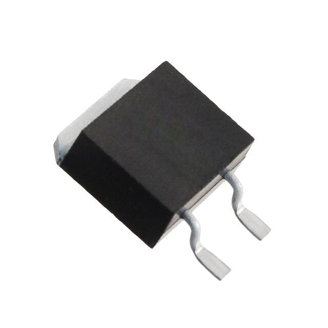

    贴片电阻 TO263 100Ω ±1% 35W ±100ppm/℃
PWR263S-35-1000FE 数据手册
0 NT C- *R Q2 o 00 HS CO an M d PL IA AE Features AUTOMOTIVE n D2PAK housing n Low inductance n Resistor electrically isolated from the backplate n High power rating n Compatible with lead free solder reflow temperatures n RoHS compliant* G R A DE 5 33 % 2 6500 1 622 A 1 R TA S CO RIC n AEC-Q200 compliant PWR263S-35 Series Power Resistor General Information Bourns® PWR263S-35 Series is a TO263 DPAK style power resistor. Manufactured using thick film on alumina ceramic technology, it is used in current measurement, snubber, bleeder and discharge circuits. Electrical & Thermal Characteristics Material Characteristics Parameter Resistance (See Popular Resistance Values table) Power Rating @ 25 ˚C Case Temperature Tolerance TCR 0.02 Ω
PWR263S-35-1000FE
物料型号:PWR263S-35 Series Power Resistor
器件简介:该系列是TO263 DPAK风格的功率电阻,采用厚膜在氧化铝陶瓷技术上制造,用于电流测量、消振、漏电和放电电路。
引脚分配:文档中未明确列出引脚分配,但通常D2PAK封装具有三个引脚。
参数特性: - 电阻值范围:0.02至130K欧姆 - 功率等级:35W - 公差:+5% ±1% - 温度系数:+100 PPM/C - 热阻:3.7°C/W - 电感:最大0.1 H - 工作电压:VP\R,最大250V - 耐压:2KV AC - 绝缘电阻:10G欧姆 - 工作温度:-55°C至155°C
功能详解:该电阻用于电流测量、消振、漏电和放电电路。
应用信息:适用于汽车级应用,符合RoHS和AEC-Q200标准。
封装信息:D2PAK封装,尺寸和公差信息在文档中有详细描述。
警告:文档最后提到了加州65号提案的警告,提醒用户产品可能含有致癌或生育危害的化学物质。
订购信息:提供了如何根据电阻值和公差订购产品的指南。
