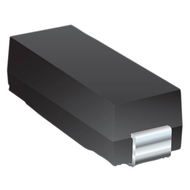

Features Applications ■ Surface mount wirewound resistor ■ Power supplies ■ High power ■ Motor drives ■ Low temperature coefficient ■ Electricity metering ■ RoHS compliant* ■ Non-inductive versions available PWR2615/PWR4525 Surface Mount Wirewound Power Resistors General Information The PWR2615/PWR4525 Series are surface mount wirewound resistors offering 1 and 2 W power ratings as well as a wide resistance and operating temperature range. Electrical Characteristics Parameter PWR2615 PWR4525 Resistance Range 1 % Based on E24+E96 Series 5 % Based on E24 Series 0.01 to 5K ohms 0.01 to 15K ohms Resistance Range (Non-Inductive Versions) Based on E24 Series 0.005 to 2K ohms (For resistances >2K ohms, please consult factory for availability) Power Rating @ 70 °C 1W 2W Maximum Working Voltage 58 V Absolute Tolerance Values 173 V 0.5 % / 1 % / 5 % Temperature Coefficient (TCR) R>10 ohms 1 ohm≤R≤10 ohms 0.1 ohm ≤R

器件简介:这些是表面贴装线绕电阻,适用于功率为1瓦和2瓦的应用,具有宽广的电阻范围和工作温度范围。
引脚分配:文档中没有提供具体的引脚分配信息。
参数特性: - 电阻范围:PWR2615为0.01至5千欧姆,PWR4525为0.01至15千欧姆或0.005至6千欧姆。 - 功率等级:PWR2615为1瓦,PWR4525为2瓦。 - 最大工作电压:PWR2615为58伏,PWR4525为173伏。 - 绝对容差值:0.5%/1%/5%。 - 温度系数(TCR):对于不同电阻值的电阻,温度系数不同,范围从±20 PPM/°C至+150 PPM/°C。 - 工作温度:-55至+275°C。 - 绝缘电阻:大于1000兆欧姆。 - 耐压:1000 VAC。
功能详解:文档中没有提供具体的功能详解,但提到了这些电阻适用于电源、电机驱动和电表等应用。
应用信息:适用于电源、电机驱动和电表。
封装信息:提供了产品尺寸和推荐的焊盘布局,但没有提供封装类型的详细信息。
