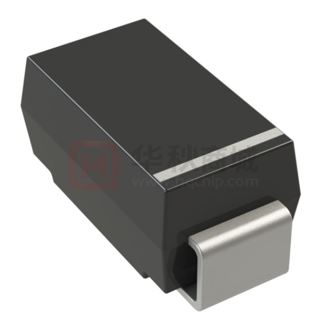

    ESD抑制器/TVS二极管 VRWM=78V VBR(Min)=86.7V VC=126V IPP=3.2A Ppk=400W 单向 1通道 SMA

物料型号:SMAJ-Q系列瞬态电压抑制二极管
器件简介:Bourns提供瞬态电压抑制二极管,用于浪涌和ESD保护应用,采用紧凑的芯片封装DO-214AC(SMA)尺寸格式。该系列提供从5V到220V的工作峰值反向电压选择。典型的快速响应时间小于1皮秒。
引脚分配:文档中未明确指出具体的引脚分配,但通常SMA封装的二极管具有两个引脚,一个用于阳极(Anode),一个用于阴极(Cathode)。
参数特性: - 最小峰值脉冲功率耗散(Tp=1ms):400瓦特 - 峰值正向浪涌电流(8.3 ms单半正弦波叠加在额定负载上):40安培 - 工作温度范围:-55°C至+150°C - 存储温度范围:-55°C至+150°C
功能详解:SMAJ-Q系列瞬态电压抑制二极管主要用于保护电源总线、I/O接口以及过电压瞬态保护,在电信、计算机、工业和消费电子应用中。符合RoHS指令和AEC-Q101标准。
应用信息:适用于电信、计算机、工业和消费电子应用的过电压保护。
封装信息:SMA/DO-214AC表面安装SMA封装,符合JEDEC标准,易于使用标准拾放设备操作,平坦的配置最小化滚动丢失。
