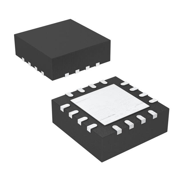

物料型号: - ADS8327 - ADS8328
器件简介: ADS8327和ADS8328是德州仪器(Texas Instruments)生产的16位、500kHz采样率的低功耗模数转换器(ADC),具有串行接口。这些设备包括一个基于电容的逐次逼近寄存器(SAR)A/D转换器,并具有内置的采样保持功能。
引脚分配: - ADS8327有16个引脚,分布在TSSOP或4x4 QFN封装中。 - ADS8328也有16个引脚,同样分布在TSSOP或4x4 QFN封装中,但具有2到1的输入多路复用器和可编程的TAG位输出选项。
参数特性: - 工作电压范围:2.7V至5.5V - 低功耗:在500kHz采样率下,功耗为10.6mW - 优秀的直流性能:±1.5 LSB典型值,±2 LSB最大值的积分非线性(INL);±0.6 LSB典型值,±1 LSB最大值的微分非线性(DNL) - 16位噪声性能在温度范围内 - 优秀的交流性能:在10kHz时,信噪比(SNR)为91dB,无杂散动态范围(SFDR)为100dB,总谐波失真(THD)为-96dB
功能详解: - 内置转换时钟(CCLK) - 1.65V至1.5倍VA的I/O电源 - 全面的省电模式:深度省电模式、小睡省电模式、自动小睡省电模式 - 单极性输入范围:0V至VREF - 软件重置 - 全局CONVST(独立于CS) - 可编程的状态/极性EOC/INT
应用信息: - 通信 - 传感器接口 - 医疗仪器 - 磁力计 - 工业过程控制 - 数据采集系统 - 自动测试设备
