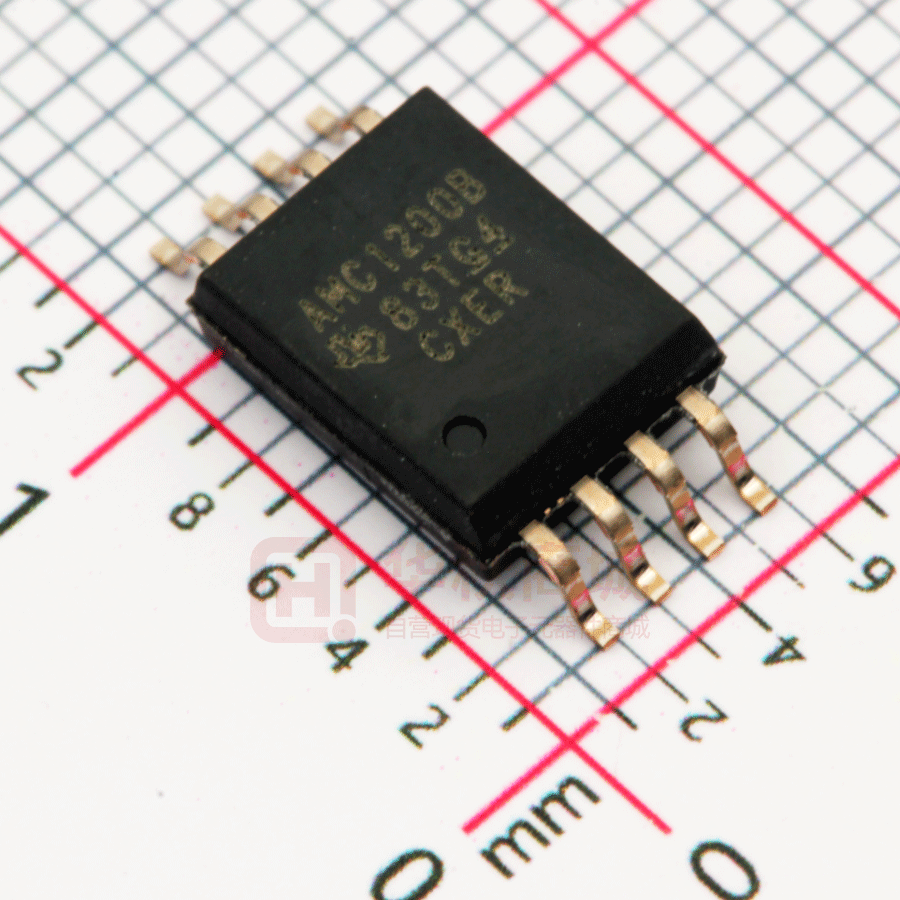

物料型号:AMC1200, AMC1200B 器件简介:AMC1200/B 是具有完全差分隔离放大器,提供高达4250VPEAK的隔离电压,优化用于连接分流电阻或其它低电压信号源。
引脚分配: - VDD1(1):高侧电源 - VINP(2):非反相模拟输入 - VINN(3):反相模拟输入 - GND1(4):高侧模拟地 - GND2(5):低侧模拟地 - VOUTN(6):反相模拟输出 - VOUTP(7):非反相模拟输出 - VDD2(8):低侧电源 参数特性: - 输入电压范围:±250mV - 非线性:最大0.075%(5V时) - 失调电压:最大1.5mV - 噪声:典型值3.1mVRMS - 增益:固定8(0.5%精度) - 电源电流:高侧最大8mA(5V时) - 电源电压:3.3V运行于低侧 - 隔离电压:4250VPEAK(AMC1200B) - 工作电压:1200VPEAK - 共模抑制比:108dB 功能详解:AMC1200/B 用于电机控制、绿色能源、频率变频器和不间断电源等应用,提供精确的电流控制,降低系统级功耗和电机控制应用中的扭矩波动。
应用信息:适用于电机控制、绿色能源、频率变频器和不间断电源等应用中的分流电阻基电流感应。
封装信息:宽体SOIC-8封装(DWV)和鸥翼8封装(DUB)。
封装体尺寸分别为9.50 mm x 6.57 mm(DUB)和5.85 mm x 7.50 mm(DWV)。
