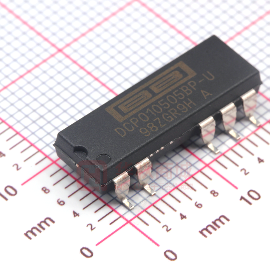

物料型号: - DCP010505B - DCP010512B - DCP010515B - DCP012405B - DCP010505DB - DCP010507DB - DCP010512DB - DCP010515DB - DCP011512DB - DCP011515DB - DCP012415DB
器件简介: DCP01系列是1瓦特、隔离型、未稳压的DC/DC转换模块。这些模块具有1千伏的隔离电压,UL1950认证组件,EN55022 B级EMC性能,7脚PDIP和7脚SOP封装。输入电压可以是5伏、15伏或24伏,输出电压可以是±5伏、±6.5伏、±12伏或±15伏。这些模块适用于信号路径隔离、消除地环流、数据采集、工业控制和仪器测试设备等应用场景。
引脚分配: - +VS:输入电压 - +VOUT:正输出电压 - –VOUT:负输出电压 - –VS:输入侧公共端 - SYNCIN:同步输入 - SYNCOUT:同步输出 - COM:输出侧公共端(对于双输出设备)
参数特性: - 隔离电压:1千伏(操作) - 效率:高达85% - 输出功率:高达1瓦特 - 工作频率:400 kHz(由800 kHz振荡器分频得到)
功能详解: - 热保护和短路保护 - 设备间同步功能,以减少系统噪声 - 热关机保护,当芯片温度超过150°C时触发 - 轻载操作(小于10%负载)时,输出电压可能会翻倍 - 负载调整率在10%至100%负载下指定
应用信息: - 信号路径隔离 - 地环消除 - 数据采集 - 工业控制和仪器测试设备
封装信息: - 7脚PDIP封装 - 7脚SOP封装
