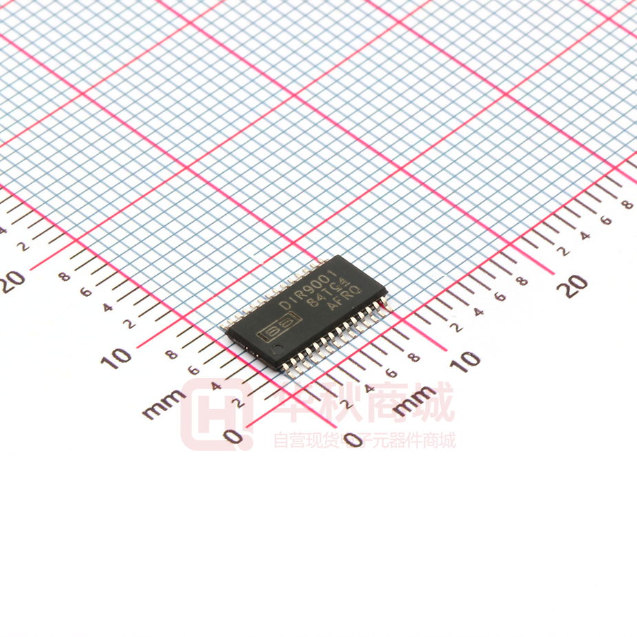

### 物料型号 - 型号: DIR9001 - 封装: 28-pin TSSOP
### 器件简介 DIR9001 是一款数字音频接口接收器,能够接收28 kHz至108 kHz采样频率、24位数据字、双相编码的信号。
它符合IEC60958-3、JEITA CPR1205(EIAJ CP-1201的修订版)、AES3、EBUtech3250等数字音频接口标准。
DIR9001 支持多种输出系统时钟和输出数据格式,适用于多种应用系统。
### 引脚分配 - AGND: 模拟地 - AUDIO: 非音频样本字的通道状态数据信息,低电平有效 - BCKO: 音频数据位时钟输出 - BFRAME: 双相输入信号的顶部块指示 - CKSEL: 系统时钟源选择,低电平为PLL(VCO)时钟,高电平为XTI时钟 - CLKST: 时钟变化/转换信号输出 - DGND: 数字地 - DOUT: 16位/24位解码的串行数字音频数据输出 - EMPH: 通道状态数据信息的预加重(50 ps/15 us) - ERROR: 内部PLL或数据奇偶校验错误指示 - FILT: 外部滤波器连接端,必须连接推荐滤波器 - FMT0: 解码的串行数字音频数据输出格式选择0 - FMT1: 解码的串行数字音频数据输出格式选择1 - FSOUT0: 实际采样频率计算结果输出0 - FSOUT1: 实际采样频率计算结果输出1 - LRCKO: 音频数据锁存使能输出 - PSCK0: SCKO输出频率选择0 - PSCK1: SCKO输出频率选择1 - RST: 复位控制输入,低电平有效 - RSV: 保留,必须连接到DGND - RXIN: 双相数字数据输入 - SCKO: 系统时钟输出 - UOUT: 与LRCKO同步的用户数据串行输出 - Vcc: 模拟电源,3.3V - VDD: 数字电源,3.3V - XTI: 振荡放大器输入,或外部XTI源时钟输入 - XTO: 振荡放大器输出
### 参数特性 - 工作温度范围: -40°C 至 85°C - 电源电压: 3.3V(2.7V至3.6V) - 数字输入电压: 5V容忍 - 封装: 28-pin TSSOP,引脚间距0.65mm
### 功能详解 DIR9001 具有以下功能: - 从双相输入信号中恢复时钟和数据解码 - 支持多种输出系统时钟和数据格式 - 通过控制引脚直接控制所有功能 - 不需要外部时钟源或谐振器进行解码操作 - 包括实际采样频率计算器(需要外部24.576-MHz时钟) - 功能控制:并行(硬件)
### 应用信息 DIR9001 适用于以下应用: - 音响/DVD接收器、音响放大器 - 汽车或移动音频系统 - 数字电视 - 乐器 - 录音系统 - 高端音频/PC声卡 - 替代DIR1703 - 其他需要S/PDIF接收器的应用
### 封装信息 - 封装类型: TSSOP - 引脚数: 28 - 封装尺寸: 4.40 mm x 9.70 mm
