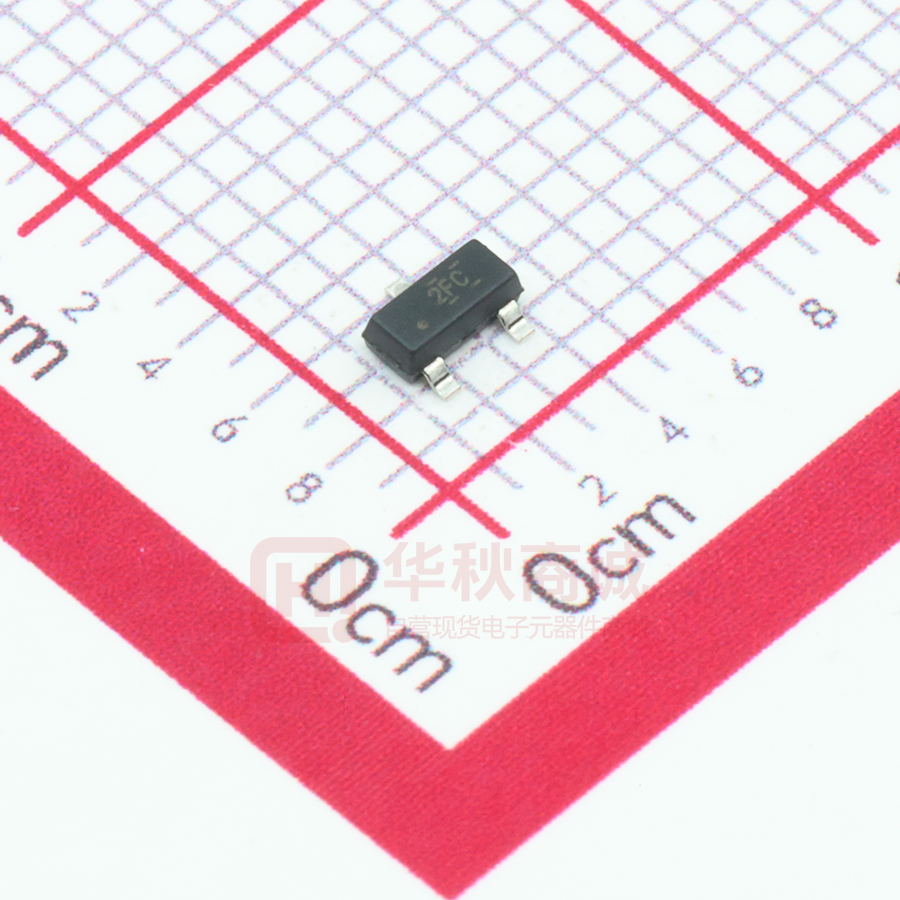

物料型号:DRV5032
器件简介: - DRV5032是一款超低功耗的数字开关霍尔效应传感器,专为最紧凑和电池敏感的系统设计。 - 设备提供多种磁阈值、采样率、输出驱动器和封装选项,以适应不同的应用需求。
引脚分配: - VCC:1.65-V至5.5-V电源供应。 - GND:地参考。 - OUT:开漏或推挽输出,根据版本不同响应南北极或只响应北极或南极。
参数特性: - 行业领先的超低功耗消耗。 - 工作电压范围宽,从1.65V至5.5V。 - 磁阈值选项多样,最高灵敏度为3.9 mT,最低灵敏度为63 mT。 - 采样率选项为20 Hz或5 Hz,以适应不同的电流消耗需求。 - 封装选项包括SOT-23、X2SON和TO-92。
功能详解: - 当施加的磁通量密度超过BOP阈值时,设备输出低电压,直到磁通量密度降至BRP以下,输出才会变为高电压或高阻态。 - 设备内部集成了振荡器,以20 Hz或5 Hz的速率采样磁场并更新输出。
应用信息: - 电池关键的位置感应。 - 电表防篡改检测。 - 手机、笔记本电脑或平板电脑外壳感应。 - 电子锁、烟雾探测器、家电。 - 医疗设备、物联网系统。 - 阀门或电磁铁位置检测。 - 无接触诊断或激活。
封装信息: - 提供SOT-23、X2SON和TO-92封装选项,具体尺寸和引脚分配在文档中有详细描述。
