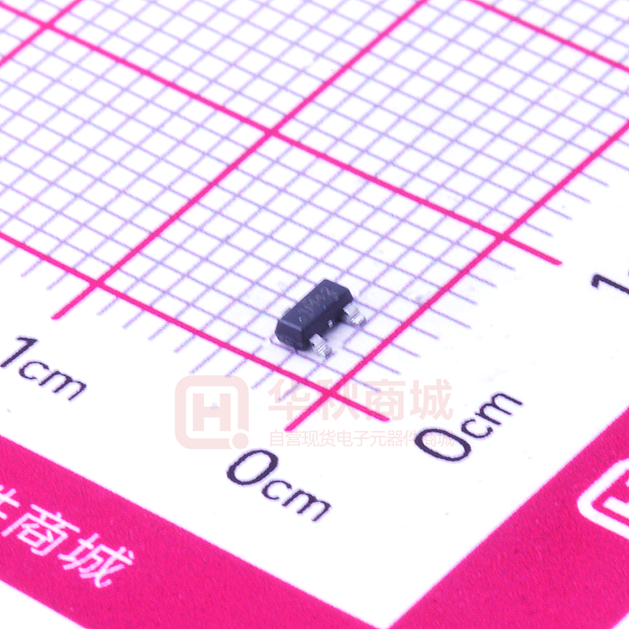

    DRV5053器件是一个斩波稳定霍尔IC,可提供在温度范围内具有出色灵敏度稳定性和集成保护特性的磁感应解决方案。0V至2V模拟输出可对施加的磁通密度做出线性响应,并且能够辨别磁场方向的极性。该器件具有...

物料型号:DRV5053 器件简介:DRV5053是一款斩波稳定型霍尔效应传感器,提供模拟输出,具有优越的温度稳定性和集成保护特性。 引脚分配: - DBZ封装(SOT-23):1-VCC,2-OUT,3-GND - LPG封装(TO-92):1-VCC,2-GND,3-OUT 参数特性: - 工作电压范围:2.5V至38V - 宽工作温度范围:-40°C至125°C - 快速上电时间:35微秒 - 放大输出阶段:最大300微安的电流源,最大2.3毫安的电流汇 - 输出电压范围:0.2V至1.8V 功能详解: - 线性输出响应于磁场密度,并区分磁场方向的极性 - 内部保护功能包括:反相供电条件、负载倾倒、输出短路或过流保护 应用信息: - 适用于工业和消费类应用,如流量计、对接调整、减震控制等 封装信息: - 提供SOT-23和TO-92两种封装选项
