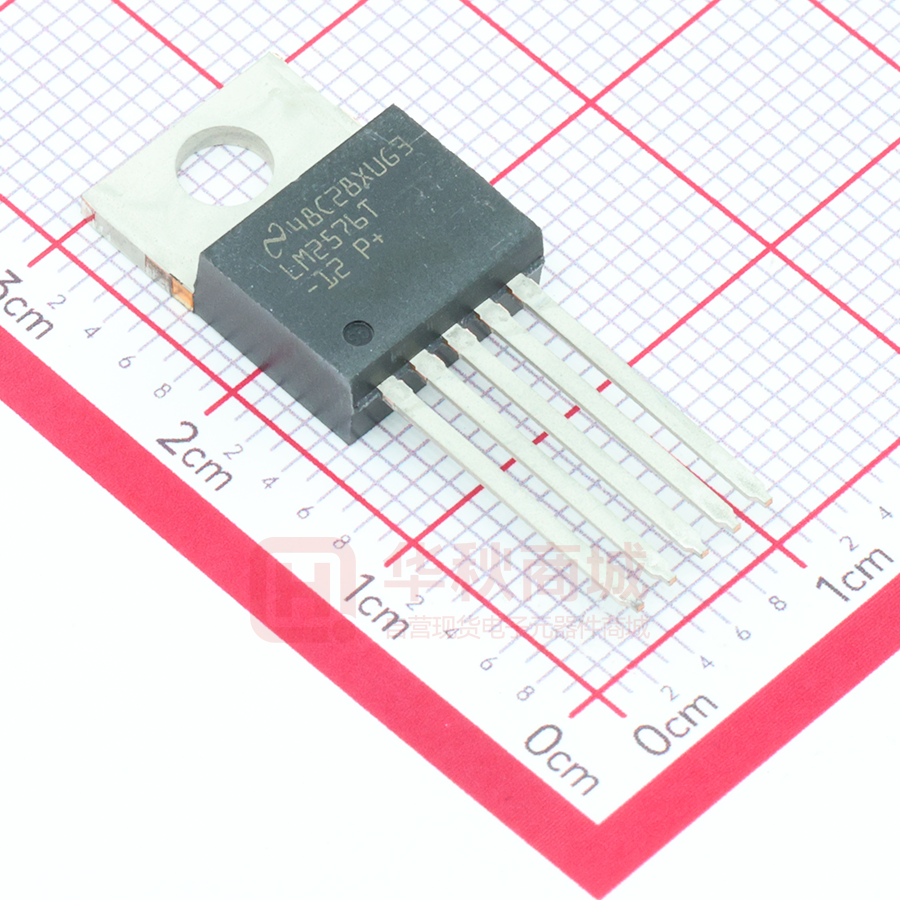

物料型号: - LM2576:标准型降压型电压调节器。 - LM2576HV:高输入电压版本的降压型电压调节器。
器件简介: - LM2576 系列是单片集成电路,提供所有主动功能的降压(buck)开关调节器,能够驱动3A负载,并具有出色的线路和负载调节性能。 - 设备提供固定输出电压版本,包括3.3V、5V、12V、15V,以及可调输出版本。
引脚分配: - VIN:输入电压引脚。 - GROUND:地线引脚。 - OUTPUT:输出电压引脚。 - ON/OFF:使能输入引脚,用于控制电压调节器的开关。 - FEEDBACK:反馈引脚,用于设定输出电压。
参数特性: - 可调输出电压范围:1.23V 至 37V(HV 版本为 57V)。 - 固定的内部振荡器频率:52kHz。 - TTL 级别的关闭能力,低功耗待机模式。 - 高效率,使用标准电感器。
功能详解: - LM2576 系列提供了高效率的替代方案,相比传统的三端线性调节器,大大减小了散热器的尺寸,在某些情况下甚至不需要散热器。 - 设备包括故障保护和固定频率的振荡器。 - 输出电压公差为±4%,在规定的输入电压和输出负载条件下,振荡器频率公差为±10%。
应用信息: - 适用于电机驱动、商业网络和服务器电源、家用电器、测试和测量设备等领域。
封装信息: - LM2576 通常采用 TO-220(5) 封装,尺寸为 10.16mm x 8.51mm。 - LM2576HV 通常采用 DDPAK/TO-263(5) 封装,尺寸为 10.16mm x 8.42mm。
