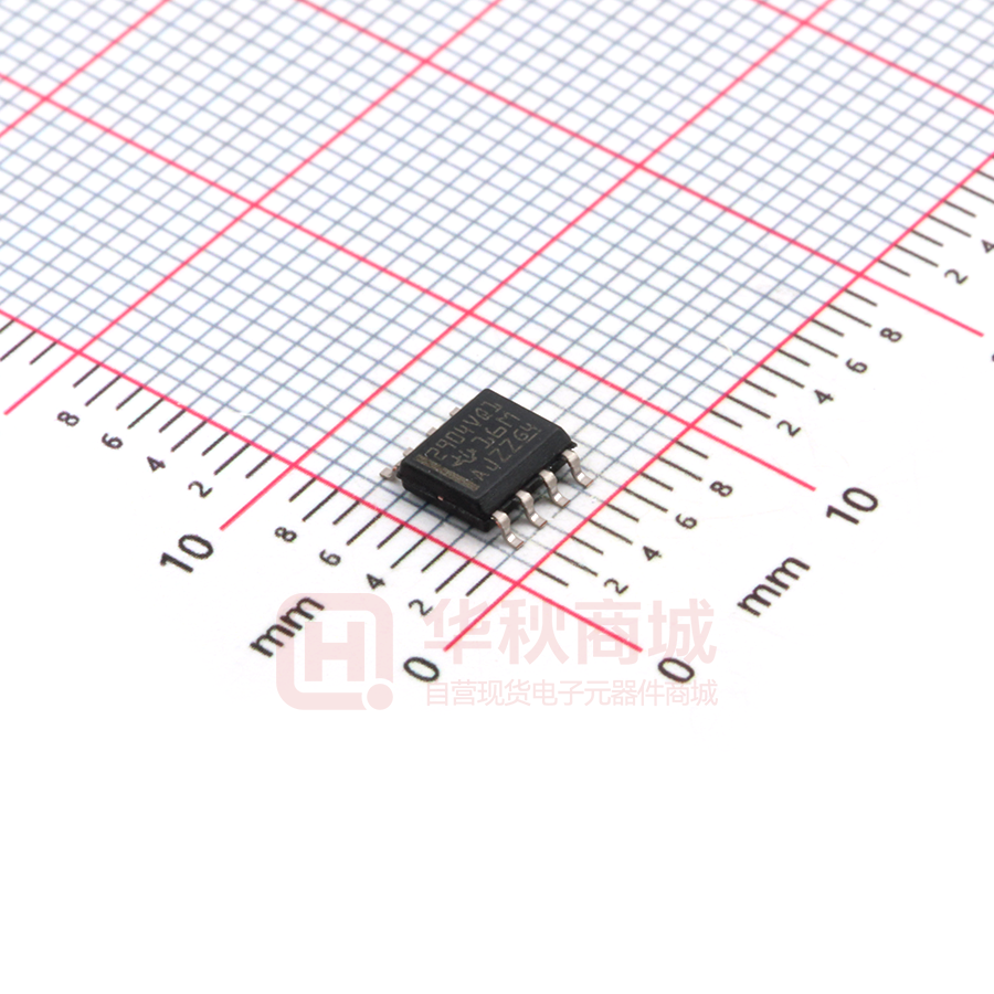

LM2904VQDRQ1
LM2904VQDRQ1
    BURR-BROWN(德州仪器)
    SOIC-8
    汽车级、双路、26V、700kHz 运算放大器
LM2904VQDRQ1 数据手册
