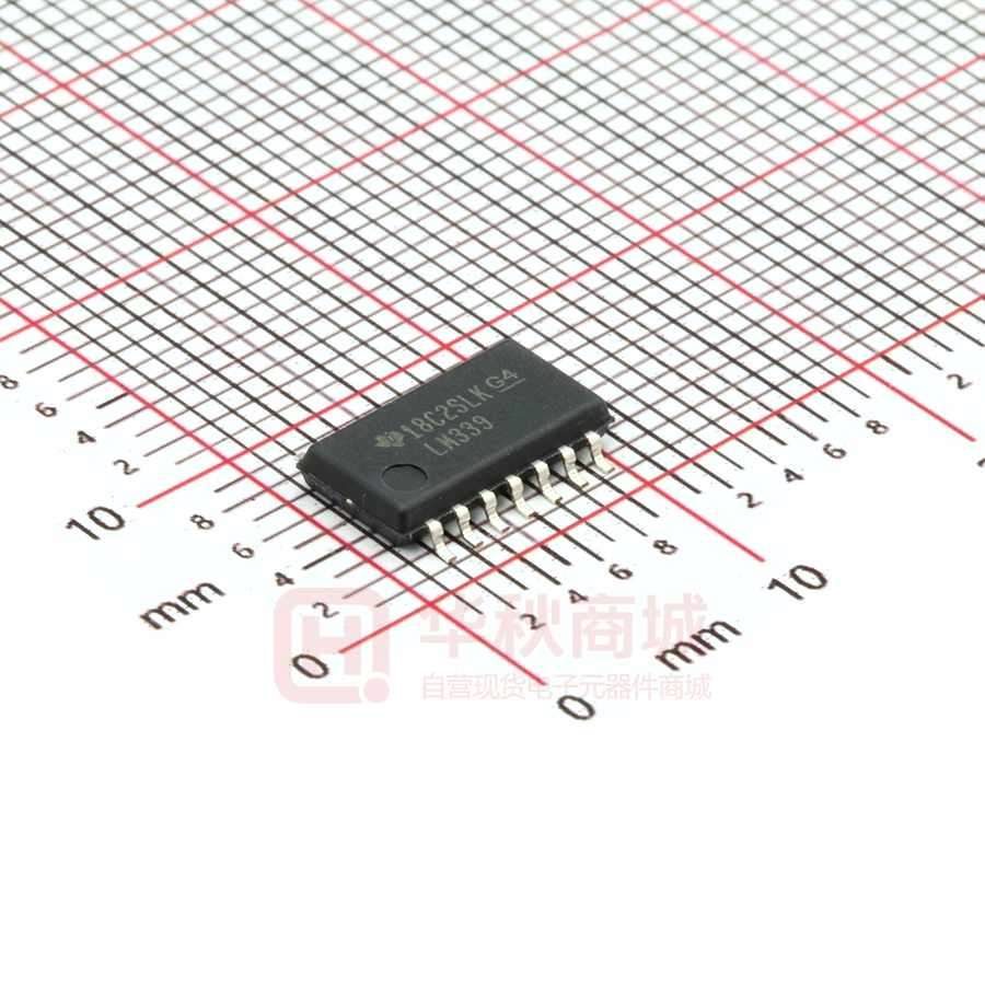

LM339NSR
物料型号: - LM139, LM239, LM339, LM139A, LM239A, LM339A, LM2901, LM2901AV, LM2901V
器件简介: - 这些是德州仪器生产的四路差分比较器,设计用于在宽电压范围内工作,可以单电源或双电源供电。
引脚分配: - 每个比较器有正输入(+)、负输入(-)和输出(OUT)引脚,以及供电(VCC)和地(GND)引脚。具体引脚分配依据封装类型可能有所不同。
参数特性: - 工作电压范围宽,单电源2V至36V,双电源±1V至±18V。 - 低供电电流消耗,典型值为0.8mA。 - 低输入偏置电流,典型值为25nA。 - 低输入偏置电压,典型值为2mV至5mV。 - 共模输入电压范围包括地。 - 差分输入电压范围等于最大额定供电电压,即±36V。
功能详解: - 设备包含四个独立的电压比较器,可以连接开漏输出以实现与逻辑功能。
应用信息: - 适用于工业、汽车信息娱乐和仪表盘控制模块、电源监控、振荡器、峰值检测、逻辑电压转换等应用。
封装信息: - 提供多种封装选项,包括CDIP(14)、LCCC(20)、CFP(14)、SOIC(14)、PDIP(14)、TSSOP(14)、SO(14)和SSOP(14)等。
