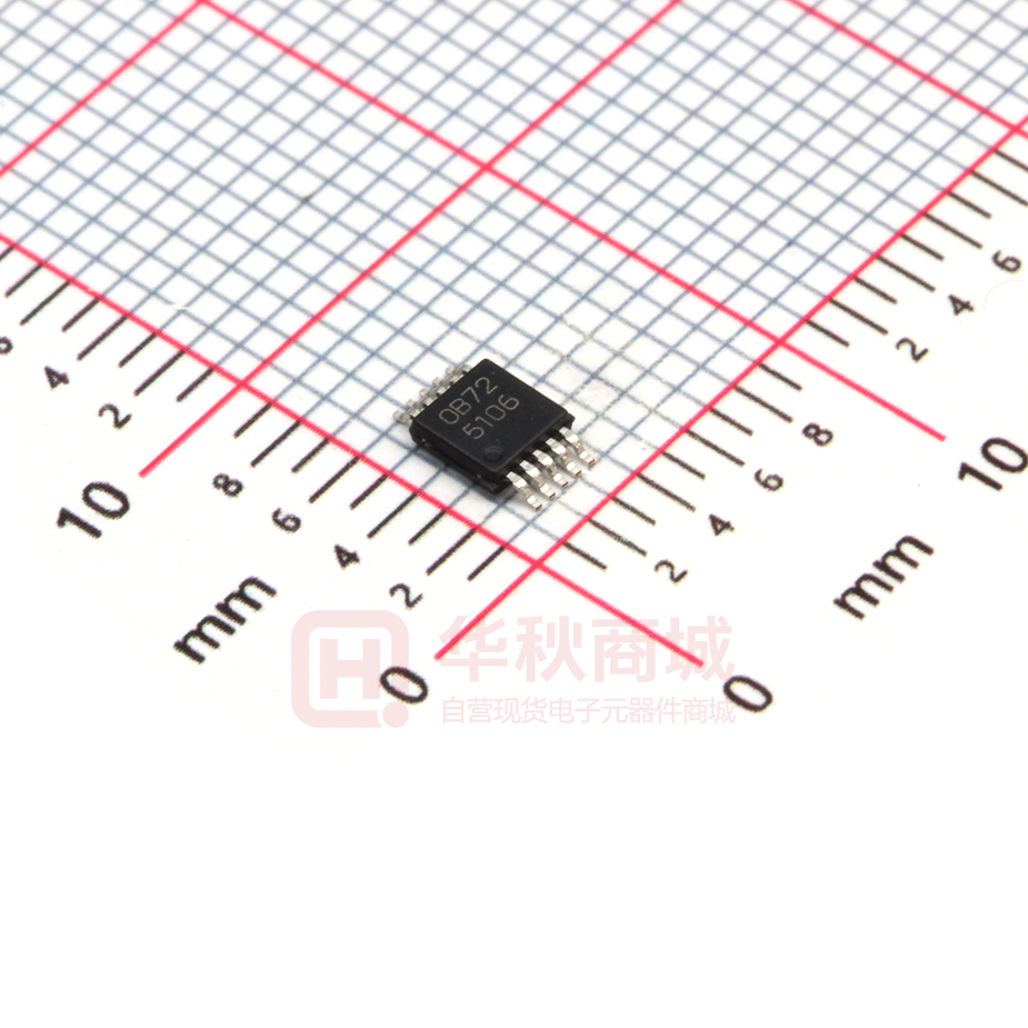

物料型号:LM5106
器件简介: - LM5106是一款100V半桥门驱动器,具有可编程死区时间。 - 该器件设计用于驱动同步降压或半桥配置中的高侧和低侧N沟道MOSFET。
引脚分配: - VDD:正门驱动电源 - HB:高侧门驱动器自举轨 - HO:高侧门驱动器输出 - HS:高侧MOSFET源连接 - RDT:死区编程引脚 - EN:驱动器使能/禁用的逻辑输入 - IN:门驱动逻辑输入 - VSS:地返回 - LO:低侧门驱动器输出
参数特性: - 1.8A峰值输出吸收电流 - 1.2A峰值输出源电流 - 自举电源电压范围高达118V DC - TTL兼容输入 - 快速关断传播延迟(典型值32ns) - 可驱动1000pF电容,上升时间为15ns,下降时间为10ns - 供电轨欠压锁定 - 低功耗
功能详解: - LM5106具有关断传播延迟和死区时间的控制,可通过外部电阻器编程。 - 死区时间可以通过RDT引脚上的电阻值进行编程,范围从100ns至600ns。 - 器件具有启动和欠压锁定(UVLO)保护电路。
应用信息: - 适用于固态电机驱动、半桥和全桥功率转换器、两开关前向功率转换器。
封装信息: - 10引脚WSON封装(4 mm × 4 mm)和10引脚VSSOP封装。
