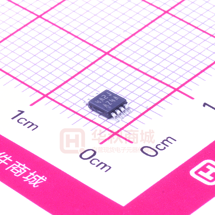

物料型号: - LM7321:单路轨到轨输入输出放大器,适用于SOIC(8)封装,体尺寸约为4.90mmx3.91mm。 - LM7322:双路轨到轨输入输出放大器,提供SOT(5)和VSSOP(8)封装,SOT(5)体尺寸约为2.90mmx1.60mm,VSSOP(8)体尺寸约为3.00mmx3.00mm。
器件简介: LM7321x和LM7322x系列是具有宽工作电压和高输出电流的轨到轨输入和输出放大器。这些设备在2.7V、±5V和±15V的电压下均能全性能运行,具有18V/µs的斜率和20MHz的增益带宽,每个运放仅需要1mA的电源电流。
引脚分配: - LM7321:SOT-23封装有5个引脚,SOIC封装有8个引脚。 - LM7322:SOT-23封装有5个引脚,VSSOP封装有8个引脚。具体引脚功能包括输出(OUT)、正电源(V+)、负电源(V-)、非反相输入(+IN)和反相输入(-IN)等。
参数特性: - 宽电源电压范围:2.5V至32V。 - 输出电流:正向65mA,负向100mA。 - 增益带宽积:20MHz。 - 斜率:18V/µs。 - 电容负载容忍度:无限制。 - 输入共模电压范围:超出轨0.3V。 - 输入电压噪声:15nV/√Hz。 - 输入电流噪声:1.3pA/√Hz。 - 电源电流:每通道1.1mA。 - 总谐波失真加噪声:-86dB。 - 温度范围:-40°C至125°C。
功能详解: LM732xx设备设计用于驱动无限的电容性负载而不产生振荡。所有LM7321x和LM7322x部件在-40°C、125°C和25°C下进行了测试,具有高性能,适用于工业、汽车和通信应用。
应用信息: - 驱动MOSFET和功率晶体管。 - 电容式接近传感器。 - 驱动模拟光耦。 - 高侧感应。 - 低于地电流感应。 - 光电二极管偏置。 - 在PLL中驱动变容二极管。 - 宽电压范围电源。 - 汽车应用。 - 国际电源。
封装信息: - LM7321提供SOIC(8)和SOT-23两种封装选项。 - LM7322提供SOT-23、VSSOP(8)和SOIC(8)三种封装选项。
