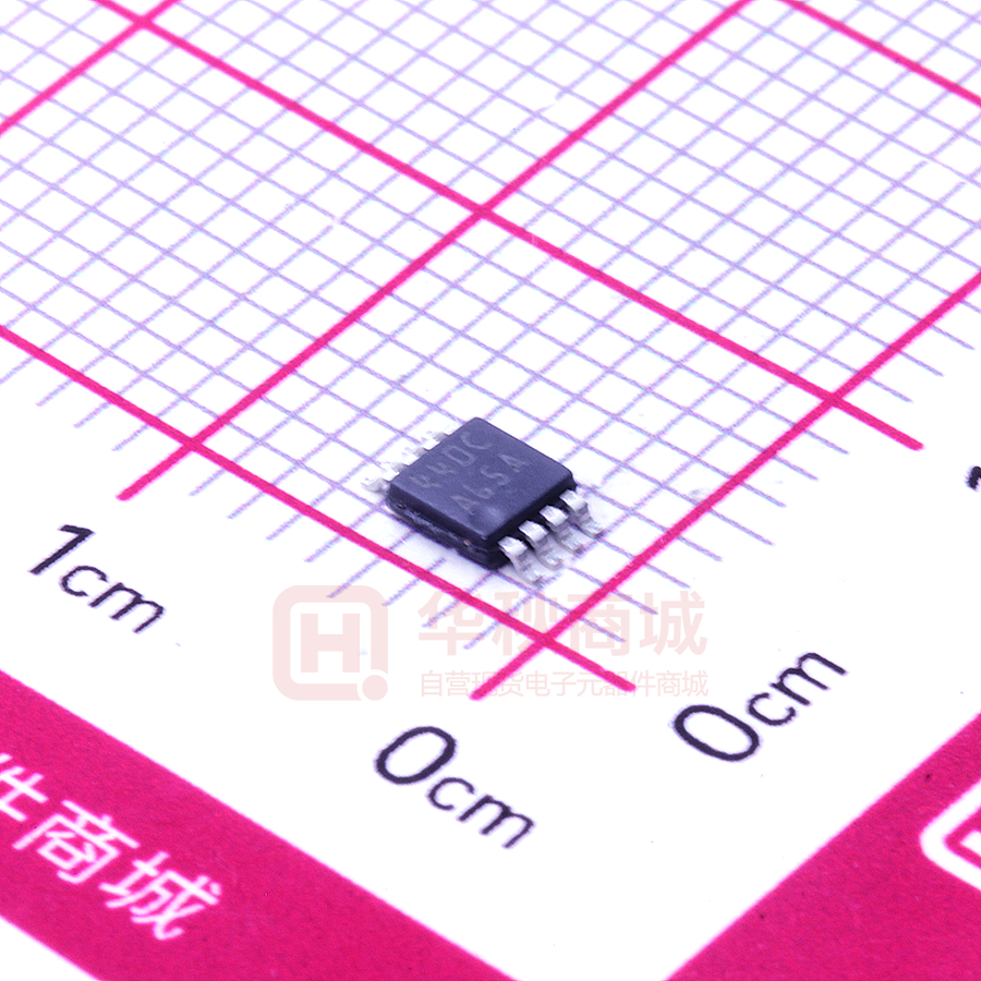

    VSSOP8

物料型号: - LMH6642 - LMH6643 - LMH6644
器件简介: LMH664x系列放大器是低压、高速(130 MHz)、低失真(-62 dBc)的放大器,具有高输出电流(约75 mA),在成本较低的同时,与类似性能的现有设备相比,具有更低的功耗。
引脚分配: - LMH6642:SOT-23封装为5引脚,SOIC(8)封装为8引脚。 - LMH6643:SOIC(8)封装为8引脚,VSSOP(8)封装为8引脚。 - LMH6644:SOIC(14)封装为14引脚,TSSOP(14)封装为14引脚。
参数特性: - 工作电压范围:2.7 V至12.8 V - 无负载供电电流:2.7 mA/amp - 输出短路电流:+115 mA至145 mA - 线性输出电流:±75 mA - 输入共模电压范围:0.5 V低于V-,1 V高于V+ - 输出电压摆幅:距离电源轨40 mV以内 - 输入电压噪声(100 kHz):17 nV/√Hz - 输入电流噪声(100 kHz):0.9 pA/√Hz
功能详解: LMH664X系列放大器具有高保真视频性能,低差分增益(DG)和差分相位(DP)特性,在重负载(150 Ω)和整个输出电压范围内都能保持良好的特性。该系列提供单通道(LMH6642)、双通道(LMH6643)和四通道(LMH6644)选项。
应用信息: - 有源滤波器 - CD/DVD ROM - ADC缓冲放大器 - 便携式视频设备 - 电流感应缓冲
封装信息: - LMH6642:SOT-23、SOIC(8) - LMH6643:SOIC(8)、VSSOP(8) - LMH6644:SOIC(14)、TSSOP(14)
