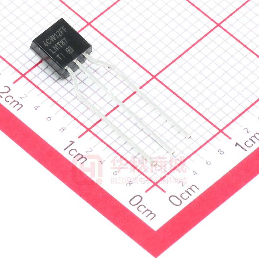

物料型号: - LMT87 - 封装类型包括SC70、TO-92、TO-92S等。
器件简介: - LMT87是一款高精度的CMOS温度传感器,具有±0.4°C的典型精度(最大±2.7°C)和与温度成反比的线性模拟输出电压。
引脚分配: - SC70/SOT封装:共有5个引脚,包括VDD(电源正)、GND(地)、OUT(模拟输出)。 - TO-92和TO-92S封装:共有3个引脚,包括VDD、GND和OUT。
参数特性: - 工作电压:2.7V至5.5V。 - 静态电流:5.4μA。 - 响应时间:0.7毫秒。 - 温度范围:-50°C至150°C。 - 输出短路保护。 - 推挽输出,具有±50μA的驱动能力。
功能详解: - LMT87具有非常准确的温度测量能力,适用于电池供电的应用,如无人机和传感器节点。 - 快速热时间常数,适用于对时间-温度敏感的应用,如烟雾和热探测器。
应用信息: - 适用于汽车、无人机、家电、烟雾和热探测器等多种应用场景。
封装信息: - 提供了详细的封装尺寸和安装类型信息,包括表面贴装和直插式封装选项。
