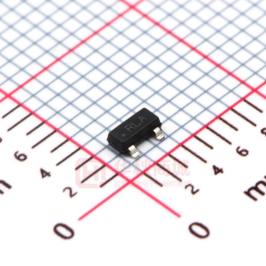

物料型号: - LMV431 - LMV431A - LMV431B
器件简介: LMV431x系列是德州仪器(Texas Instruments)生产的低压(1.24V至30V可调)精密分压调节器。这些调节器具有低电压操作、宽调整范围、低初始容差(LMV431B为0.5%)、温度补偿(针对工业温度范围的LMV431AI,温度系数为39 PPM/°C)、低工作电流(55 µA)、低输出阻抗(0.25 Ω)和快速启动响应等特点。
引脚分配: - TO-92封装:阳极(Anode)、阴极(Cathode)、参考(Ref)引脚。 - SOT-23封装:阳极、阴极、未连接(NC)和参考引脚。注意,SOT-23的引脚2未内部连接,应悬空或连接到阳极引脚。
参数特性: - 工作温度范围:工业级(-40°C至85°C)和商业级(0°C至70°C)。 - 热阻:SOT-23 3引脚封装的热阻为455°C/W,5引脚封装为455°C/W,TO-92封装为161°C/W。 - 绝对最大额定值:包括工作温度、引脚温度、内部功率耗散、阴极电压和连续阴极电流等。
功能详解: LMV431x系列可用于分压调节器、串联调节器、电流源/汇、电压监测、误差放大器、3V离线开关调节器和低压降N沟道串联调节器等应用。它们通常在大于10nF且小于50pF的电容负载下稳定。
应用信息: 文档提供了多种应用电路图,包括串联调节器、输出控制、更高电流的分压调节器、电压监测、延迟计时器、电流限制器或电流源、恒定电流汇等。
封装信息: - 提供SOT-23和TO-92两种封装类型。 - 封装尺寸和引脚排列在文档中有详细描述。
