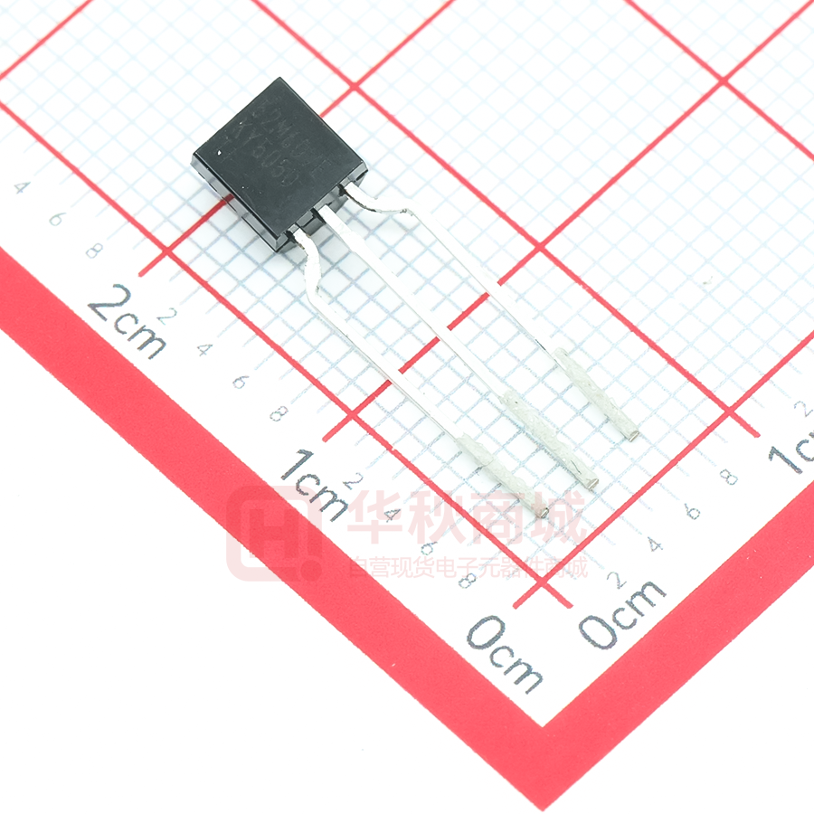

LP2950-50LPRE3
LP2950-50LPRE3
    BURR-BROWN(德州仪器)
    TO92-3
