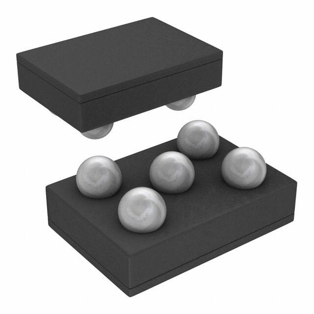

物料型号:LP3985 - 这是德州仪器(Texas Instruments)生产的一款超低压降(LDO)线性电压调节器。
器件简介: - LP3985专为便携式和无线应用设计,具有高性能和空间要求。它为电池供电系统提供超低噪声、极低的压降电压和低静态电流。在压降状态下,调节器的地电流仅略有增加,进一步延长电池寿命。LP3985适用于小尺寸的1-μF ±30%陶瓷或高品质钽电容输出电容。
引脚分配: - LP3985有5个引脚,包括使能输入(EN)、输入电压(IN)、输出电压(OUT)、地(GND)和可选的旁路电容(BYPASS)。
参数特性: - 输入电压范围:2.5V至6V。 - 最大输出电流:150mA。 - 关断状态下的静态电流:≤1.5μA。 - 典型开启时间:200μs。 - 输出噪声:30μVRMS(典型值)。 - 工作温度范围:-40°C至125°C。
功能详解: - LP3985具有多种特性,包括低噪声操作、快速开启时间、热关断和短路电流限制。它还具有逻辑控制的使能稳定,适用于陶瓷和高品质钽电容。
应用信息: - LP3985适用于多种应用,包括CDMA手机、宽带CDMA手机、GSM手机和便携式信息设备。
封装信息: - LP3985提供DSBGA和SOT-23两种封装类型,DSBGA封装尺寸为1.502mm x 1.045mm(最大),SOT-23封装尺寸为2.90mm x 1.60mm(标称)。
