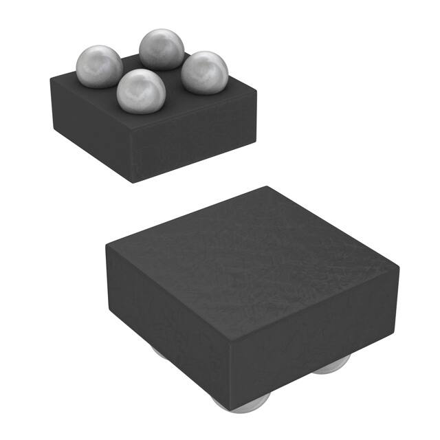

物料型号:LP5900
器件简介:LP5900是一款低压差线性稳压器(LDO),能够提供150mA的输出电流。它专为射频(RF)和模拟电路设计,具有低噪声、高电源抑制比(PSRR)、低静态电流和低线路瞬态响应的特点。LP5900采用创新设计技术,无需外部噪声滤波电容即可提供领先的噪声性能。
引脚分配: - EN:使能输入;当输入低于0.4V时禁用调节器,当输入高于1.2V时启用调节器。内部1MΩ下拉电阻将此输入连接到地。 - IN:输入电压供应。在此输入处连接0.47μF电容。 - OUT:输出电压。应在此引脚连接0.47μF低ESR电容,并将其连接到负载电路。 - GND:公共地。
参数特性: - 输入电压范围:2.5V至5.5V - 输出电压范围:1.5V至4.5V - 逻辑控制使能 - 热过载和短路保护 - 工作结温范围:-40°C至125°C - 输出电流:150mA - 低输出电压噪声:6.5μVRMS - PSRR:在1kHz时为75dB - 输出电压容差:±2%
功能详解: - LP5900能够在没有外部负载的情况下保持稳定并调节输出。 - 使能控制:通过EN引脚控制开关。 - 低噪声输出:内部采用低通RC滤波器减少参考电压的噪声。 - 热过载保护:当结温升至约160°C时关闭输出,当结温降至约140°C时重新启用输出。
应用信息: - 适用于手机、个人数字助理(PDA)手机和无线局域网设备等。
封装信息: - LP5900提供DSBGA(YZR)、WSON和超薄DSBGA(YPF)封装选项。
