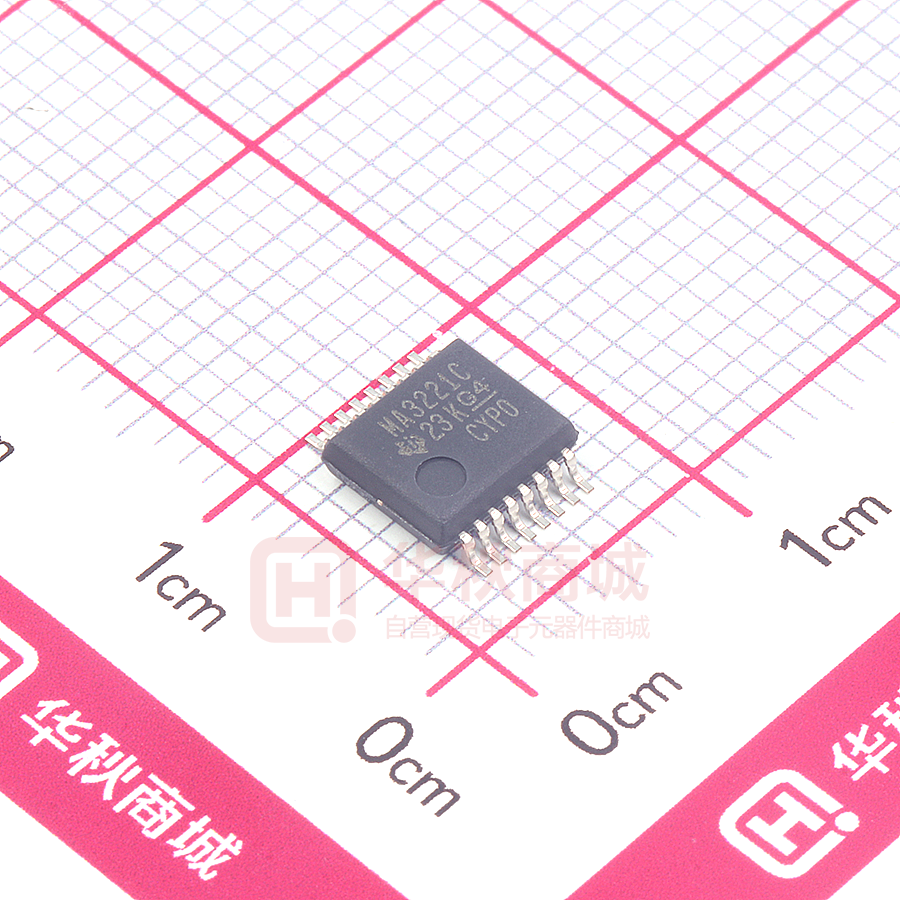

物料型号: MAX3221
器件简介: MAX3221是一款3-5.5V RS-232线路驱动器和接收器,具有±15kV ESD保护。它符合TIA/EIA-232-F和ITU V.28标准,能够在3-5.5V的电源下工作,最高数据传输速率可达250kbps。该设备包含一线驱动器、一线接收器、双电荷泵电路,并具有自动功率下降功能以节省能源。
引脚分配: - C1+和C2+: 电压倍增电荷泵电容器的正极端。 - C1-和C2-: 电压倍增电荷泵电容器的负极端。 - DIN: 驱动器输入。 - DOUT: RS-232驱动器输出。 - EN: 接收器使能输入,低电平有效。 - FORCEOFF: 自动功率下降控制输入。 - FORCEON: 自动功率下降控制输入。 - GND: 地线。 - INVALID: 无效输出引脚,当所有RIN输入未供电时输出低电平。 - RIN: RS-232接收器输入。 - ROUT: 接收器输出。 - VCC: 3-5.5V供电电压。 - V+: 电荷泵生成的5.5V供电。 - V-: 电荷泵生成的-5.5V供电。
参数特性: - 工作电压范围:3V至5.5V。 - 数据传输速率:最高250kbps。 - 驱动器输出斜率:最大30V/μs。 - 待机电流:典型值为1μA。 - 外部电容需求:4 × 0.1μF。
功能详解: MAX3221提供电气接口,将异步通信控制器与串行端口连接器连接。它具有自动功率下降功能,在未检测到有效的RS-232信号时,驱动器输出将被禁用,从而降低供电电流至1μA。INVALID引脚用于通知用户接收器输入是否有RS-232信号。
应用信息: 适用于工业PC、有线网络、数据中心、企业计算、电池供电系统、PDA、笔记本电脑、掌上电脑和手持设备等。
封装信息: MAX3221有SSOP(DB)和TSSOP(PW)两种封装形式,具体尺寸分别为6.20 mmx5.30 mm和5.00 mmx4.40 mm。
