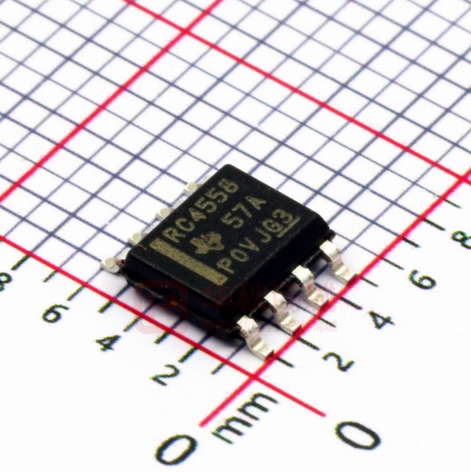

RC4558DR
RC4558DR
    BURR-BROWN(德州仪器)
    SOIC-8
    双路,30-V,3-MHz,低噪音(8-nV/√Hz)运算放大器
RC4558DR 数据手册
