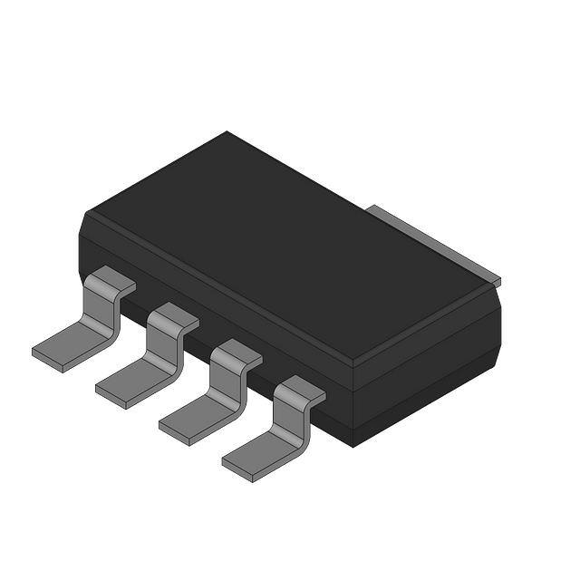

REG103GA-3
REG103GA-3
    BURR-BROWN(德州仪器)
    SOT223-6
    IC REG LINEAR 3V 500MA SOT223-6
REG103GA-3 数据手册
