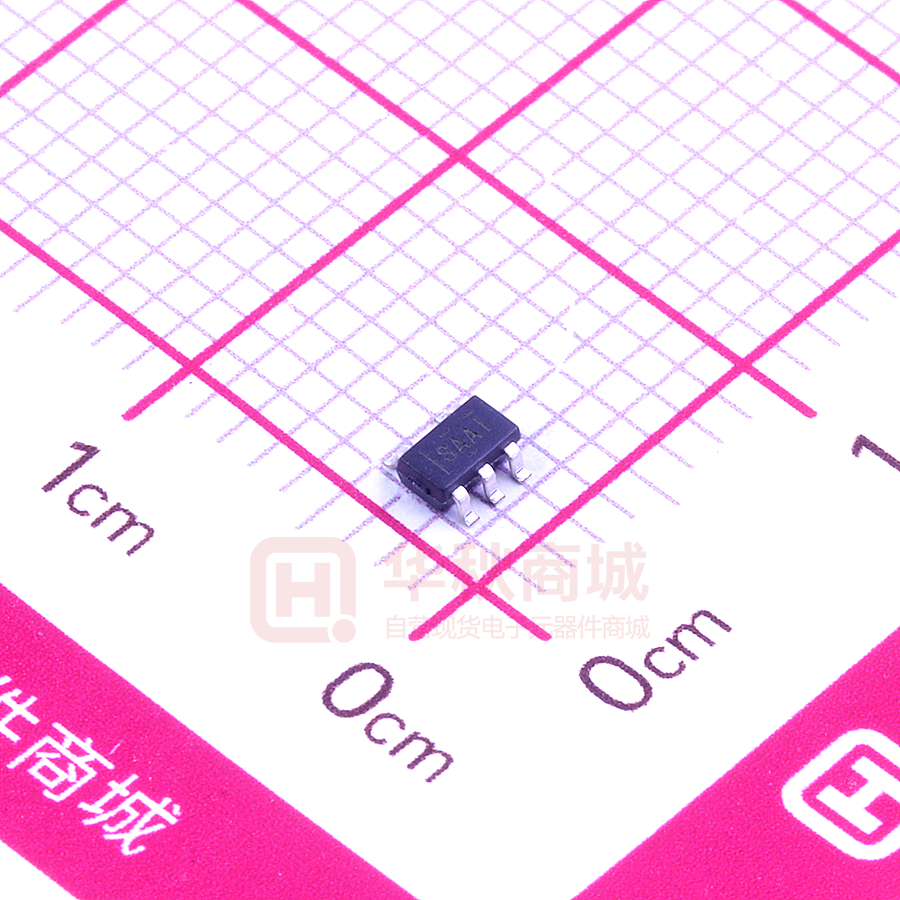

物料型号: - SN65LVDS1 - SN65LVDS2 - SN65LVDT2
器件简介: 这些器件是高速差分线驱动器和接收器,符合ANSI TIA/EIA-644标准,设计用于信号速率高达630 Mbps的驱动器和400 Mbps的接收器。它们在2.4-V至3.6-V的电源下工作,并提供SOT-23和SOIC封装。这些器件具有高ESD容忍度,低电压差分信号,典型输出电压为350 mV,适用于电池供电应用。
引脚分配: - SN65LVDS1:1脚Vcc(电源),2脚GND(地),3脚Y(差分非反相输出),4脚Z(差分反相输出),5脚D(LVTTL输入信号),其他为NC(无连接) - SN65LVDS2/SN65LVDT2:1脚Vcc,2脚GND,3脚A/B(差分非反相/反相输出),4脚Y/Z(差分非反相/反相输出),5脚R(LVTTL输出信号),其他为NC
参数特性: - 电源电压范围:2.4-V至3.6-V - 输入电压范围:0至Vcc+2V - 输出电压:-0.5至4V - 差分输入电压幅度:1V(仅SN65LVDT2) - 接收器输出电流:-12至12mA - 存储温度:-65至150°C
功能详解: - SN65LVDS1为单通道LVDS线驱动器,输入为LVTTL信号,输出为符合LVDS标准的差分信号。 - SN65LVDS2为单通道LVDS线接收器,输入为差分LVDS信号,输出为LVTTL数字信号。 - SN65LVDT2与SN65LVDS2类似,但内置了110Ω的终止电阻。
应用信息: 适用于无线基础设施、电信基础设施和打印机等应用。
封装信息: - SOIC(8):4.90 mm x 3.91 mm - SOT(5):2.90 mm x 1.60 mm
