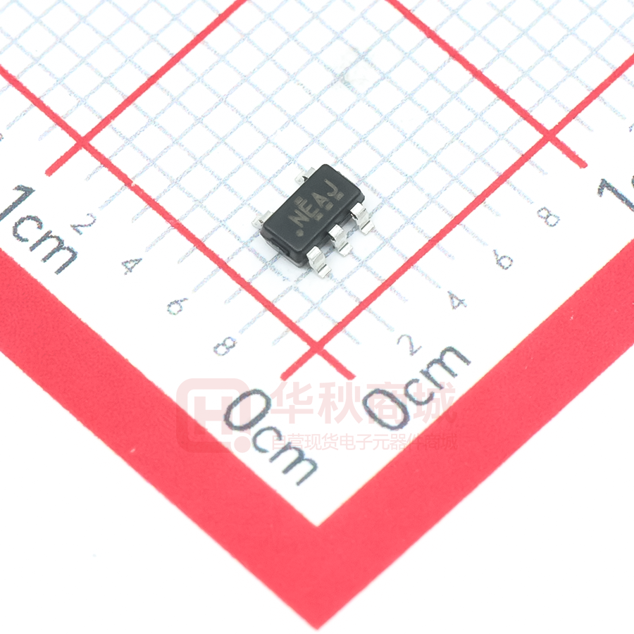

物料型号:SN74LV1T00
器件简介:SN74LV1T00是一款低电压CMOS门逻辑器件,适用于工业、便携式、电信和汽车应用。它的输出电平参考供电电压,并且能够支持1.8V/2.5V/3.3V/5V CMOS电平。
引脚分配:该器件采用5引脚封装,包括两个输入端A和B,一个输出端Y,一个接地端GND和一个电源端VCC。
参数特性: - 供电电压范围:1.8V至5.5V - 输入电压范围:0V至5.5V - 输出电压:0V至VCC - 高电平输入电压(VIH):根据VCC不同,范围从0.94V至2.1V - 低电平输入电压(VIL):根据VCC不同,范围从0.55V至0.8V - 高电平输出电流(IOH):根据VCC不同,范围从-3mA至-8mA - 低电平输出电流(IOL):根据VCC不同,范围从3mA至8mA - 传播延迟时间(tpd):在不同频率和负载条件下,范围从4ns至12ns
功能详解:SN74LV1T00能够实现电压电平转换,包括上升转换(例如1.2V至1.8V,1.5V至2.5V等)和下降转换(例如5.0V、3.3V至1.8V,5.0V至3.3V等)。它还具有平衡的CMOS推挽输出,能够提供最大8mA的输出驱动能力。
应用信息:适用于工业控制器、电信、便携式应用、服务器、个人电脑和笔记本、汽车等领域。
封装信息:提供SC-70 (DCK)和SOT-23 (DBV)两种封装选项,尺寸分别为2.00 mm x 1.25mm和2.90 mm x 1.60mm。
