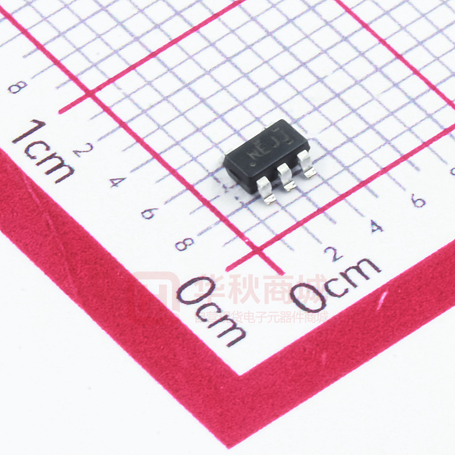

参考文献 SN74LV1T34 ZHCSBY2E – DECEMBER 2013 – REVISED FEBRUARY 2024 SN74LV1T34 单电源单缓冲器门 CMOS 逻辑电平转换器 1 特性 • • • • • • • • • 闩锁性能超过 250mA,符合 JESD 17 规范 5V、3.3V、2.5V 和 1.8V VCC 的单电源电压转换器 工作电压范围为 1.65V 至 5.5V 升压转换: – 1.8V VCC 时,1.2V(1) 至 1.8V – 2.5V VCC 时,1.5V(1) 至 2.5V – 3.3V VCC 时,1.8V(1) 至 3.3V – 5.0V VCC 时,3.3V 至 5.0V 降压转换: – 1.8V VCC 时,3.3V 至 1.8V – 2.5V VCC 时,3.3V 至 2.5V – 3.3V VCC 时,5.0V 至 3.3V 逻辑输出以 VCC 为基准 输出驱动: – 电压为 5V 时,输出驱动为 8mA – 电压为 3.3V 时,输出驱动为 7mA – 电压为 1.8V 时,输出驱动为 3mA 3.3V VCC 时,频率高达 50MHz 输入引脚可耐受 5V 电压 VIH = 2.0V VIL = 0.8V 5.0V 3.3V System • -40°C 至 125°C 工作温度范围 • 支持标准逻辑引脚排列 • 与 AUP1G 和 LVC1G 系列兼容的 CMOS 输出 B1 2 应用 • • • • 电信 便携式应用 服务器 PC 和笔记本电脑 3 说明 SN74LV1T34 是一款具有低输入阈值的单路缓冲门, 可支持电压转换应用。 封装信息 封装(1) 器件型号 SN74LV1T34 (1) (2) (3) DBV(SOT-23,5) 2.90mm × 2.8mm 2.90mm × 1.60mm DCK(SC70,5) 2.00mm × 1.25mm VIH = 0.99V VIL = 0.55V 5.0V, 3.3V 2.5V, 1.8V 1.5V, 1.2V System 5.0V System 封装尺寸(3) 2.00mm × 2.1mm 有关更多信息,请参阅第 12 节。 封装尺寸(长 × 宽)为标称值,并包括引脚(如适用)。 封装尺寸(长 x 宽)为标称值,不包括引脚。 Vcc = 5.0V LV1Txx Logic 封装(2) Vcc = 1.8V 1.8V System LV1Txx Logic Vcc = 3.3V 5.0V, 3.3V 2.5V, 1.8V System LV1Txx Logic 3.3V System VOH min = 2.4V VIH min = 1.36V VIL min = 0.8V VOL max = 0.4V 1.8V 至 3.3V 转换的开关阈值 1 请参考较低 VCC 条件下的 VIH/VIL 和输出驱动。 本资源的原文使用英文撰写。 为方便起见,TI 提供了译文;由于翻译过程中可能使用了自动化工具,TI 不保证译文的准确性。 为确认 准确性,请务必访问 ti.com 参考最新的英文版本(控制文档)。 English Data Sheet: SCLS743 SN74LV1T34 www.ti.com.cn ZHCSBY2E – DECEMBER 2013 – REVISED FEBRUARY 2024 Table of Contents 1 特性................................................................................... 1 2 应用................................................................................... 1 3 说明................................................................................... 1 4 Related Products............................................................. 3 5 Pin Configuration and Functions...................................4 6 Specifications.................................................................. 5 6.1 Absolute Maximum Ratings........................................ 5 6.2 ESD Ratings............................................................... 5 6.3 Recommended Operating Conditions.........................5 6.4 Thermal Information....................................................6 6.5 Electrical Characteristics.............................................6 6.6 Switching Characteristics............................................7 6.7 Operating Characteristics........................................... 7 6.8 Typical Characteristics................................................ 8 7 Parameter Measurement Information............................ 9 8 Detailed Description......................................................10 8.1 Overview................................................................... 10 2 8.2 Functional Block Diagram......................................... 10 8.3 Feature Description...................................................10 8.4 Device Functional Modes..........................................12 9 Application and Implementation.................................. 13 9.1 Power Supply Recommendations.............................13 9.2 Layout....................................................................... 13 10 Device and Documentation Support..........................14 10.1 Documentation Support (Analog)............................14 10.2 接收文档更新通知................................................... 14 10.3 支持资源..................................................................14 10.4 Trademarks............................................................. 14 10.5 静电放电警告.......................................................... 14 10.6 术语表..................................................................... 14 11 Revision History.......................................................... 14 12 Mechanical, Packaging, and Orderable Information.................................................................... 15 Copyright © 2024 Texas Instruments Incorporated 提交文档反馈 Product Folder Links: SN74LV1T34 English Data Sheet: SCLS743 SN74LV1T34 www.ti.com.cn ZHCSBY2E – DECEMBER 2013 – REVISED FEBRUARY 2024 4 Related Products DEVICE PACKAGE DESCRIPTION SN74LV1T00 DCK, DBV 2-Input Positive-NAND Gate SN74LV1T02 DCK, DBV 2-Input Positive-NOR Gate SN74LV1T04 DCK, DBV Inverter Gate SN74LV1T08 DCK, DBV 2-Input Positive-AND Gate SN74LV1T17 DCK, DBV Single Schmitt-Trigger Buffer Gate SN74LV1T14 DCK, DBV Single Schmitt-Trigger Inverter Gate SN74LV1T32 DCK, DBV 2-Input Positive-OR Gate SN74LV1T34 DCK, DBV Single Buffer Gate SN74LV1T86 DCK, DBV Single 2-Input Exclusive-Or Gate SN74LV1T125 DCK, DBV Single Buffer Gate with 3-state Output SN74LV1T126 DCK, DBV Single Buffer Gate with 3-state Output SN74LV4T125 RGY, PW Quadruple Bus Buffer Gate With 3-State Outputs Copyright © 2024 Texas Instruments Incorporated 提交文档反馈 3 Product Folder Links: SN74LV1T34 English Data Sheet: SCLS743 SN74LV1T34 www.ti.com.cn ZHCSBY2E – DECEMBER 2013 – REVISED FEBRUARY 2024 5 Pin Configuration and Functions N.C. 1 A 2 GND 3 5 VCC 4 Y 图 5-1. DCK or DBV Package, 5-Pin SC70 or SOT-23 (Top View) 表 5-1. Pin Functions PIN NAME TYPE(1) DESCRIPTION NC 1 — A 2 I Input A GND 3 G Ground Y 4 O Output Y VCC 5 P Positive supply (1) 4 NO. Not internally connected I = Input, O = Output, I/O = Input or Output, G = Ground, P = Power. Copyright © 2024 Texas Instruments Incorporated 提交文档反馈 Product Folder Links: SN74LV1T34 English Data Sheet: SCLS743 SN74LV1T34 www.ti.com.cn ZHCSBY2E – DECEMBER 2013 – REVISED FEBRUARY 2024 6 Specifications 6.1 Absolute Maximum Ratings over operating free-air temperature range (unless otherwise noted)(1) VCC Supply voltage range VI Input voltage range(2) VO Voltage range applied to any output in the high or low IIK Input clamp current VI < 0 IOK Output clamp current VO < 0 or VO > VCC IO Continuous output current state(2) MIN MAX –0.5 7.0 UNIT V –0.5 7.0 V –0.5 VCC + 0.5 V –20 mA ±20 mA ±25 mA Continuous current through VCC or GND ±50 mA TJ Junction temperature 150 °C Tstg Storage temperature 150 °C (1) (2) –65 Stresses beyond those listed under Absolute Maximum Ratings may cause permanent damage to the device. These are stress ratings only, and functional operation of the device at these or any other conditions beyond those indicated under Recommended Operating Conditions is not implied. Exposure to absolute-maximum-rated conditions for extended periods may affect device reliability. The input negative-voltage and output voltage ratings may be exceeded if the input and output current ratings are observed. 6.2 ESD Ratings VALUE Human-body model (HBM), per ANSI/ESDA/JEDEC JS-001(1) V(ESD) (1) (2) Electrostatic discharge UNIT ±2000 Machine Model (MM), per JEDEC specification ±200 Charged-device model (CDM), per ANSI/ESDA/JEDEC JS-002(2) ±1000 V JEDEC document JEP155 states that 500-V HBM allows safe manufacturing with a standard ESD control process. JEDEC document JEP157 states that 250-V CDM allows safe manufacturing with a standard ESD control process. 6.3 Recommended Operating Conditions over operating free-air temperature range (unless otherwise noted) (1) VCC Supply voltage VI Input voltage VO Output voltage IOH High-level output current IOL Low-level output current Δt/Δv TA (1) Input transition rise or fall rate MIN MAX 1.6 5.5 V 0 5.5 V 0 VCC V VCC = 1.8 V –3 VCC = 2.5 V –5 VCC = 3.3 V –7 VCC = 5.0 V –8 VCC = 1.8 V 3 VCC = 2.5 V 5 VCC = 3.3 V 7 VCC = 5.0 V 8 VCC = 1.8 V 20 VCC = 3.3 V or 2.5 V 20 VCC = 5.0 V 20 Operating free-air temperature –40 125 UNIT mA mA ns/V °C All unused inputs of the device must be held at VCC or GND to ensure proper device operation. Refer to the TI application report, Implications of Slow or Floating CMOS Inputs, literature number SCBA004. Copyright © 2024 Texas Instruments Incorporated 提交文档反馈 5 Product Folder Links: SN74LV1T34 English Data Sheet: SCLS743 SN74LV1T34 www.ti.com.cn ZHCSBY2E – DECEMBER 2013 – REVISED FEBRUARY 2024 6.4 Thermal Information THERMAL METRIC(1) RθJA (1) Junction-to-ambient thermal resistance DBV DCK 5 PINS 5 PINS 278 289.2 UNIT °C/W For more information about traditional and new thermal metrics, see the IC Package Thermal Metrics application report, SPRA953. 6.5 Electrical Characteristics over recommended operating free-air temperature range (unless otherwise noted) PARAMETER VIH VIL TEST CONDITIONS High-level input voltage Low-level input voltage VCC TA = 25°C MIN TYP IOH = –2.0 mA VOH High-level output voltage 0.95 1 VCC = 2.0 V 0.99 1.03 VCC = 2.25 V to 2.5 V 1.145 1.18 VCC = 2.75 V 1.22 1.25 VCC = 3 V to 3.3 V 1.37 1.39 VCC = 3.6 V 1.47 1.48 VCC = 4.5 V to 5.0 V 2.02 2.03 VCC = 5.5 V 2.1 0.55 0.75 0.71 VCC = 3 V to 3.6 V 0.8 0.65 6 1.21 1.93 2.5 V 2.25 2.15 3.3 V 4.5 V 5.0 V 2.78 2.7 2.6 2.49 2.9 2.8 4.2 4.1 4.1 3.95 4.6 4.5 V IOL = 20 µA 1.65 V to 5.5 V 0.1 0.1 IOL = 2.0 mA 1.65 V 0.2 0.25 IOL = 3.0 mA 2.3 V 0.15 0.2 0.11 0.15 0.21 0.252 IOL = 3.0 mA IOL = 5.5 mA IOL = 8.0 mA ICC 1.28 IOH = –3.0 mA IOL = 4.0 mA Input leakage current 1.65 V 3.0 V A input; VI = 0 V or VCC Static supply VI = 0 V or VCC, current IO = 0; open on loading 3.0 V 0.15 0.2 0.3 0.35 0.1 ±1 5.0 V 1 10 3.3 V 1 10 2.5 V 1 10 1.8 V 1 10 4.5 V 0 V, 1.8 V, 2.5 V, 3.3 V, 5.5 V V 0.8 VCC – 0.1 1.45 IOH = –8.0 mA II 0.8 VCC – 0.1 2 IOH = –8.0 mA V VCC = 2.25 V to 2.75 V 1.65 V to 5.5 V UNIT 2.11 1.5 IOH = –5.5 mA MAX 0.57 2.3 V IOH = –3.0 mA TYP VCC = 1.65 V to 2.0 V 1.8 V IOH = –4.0 mA Low-level output voltage MIN IOH = –3.0 mA IOH = –5.5 mA VOL MAX VCC = 1.65 V to 1.8 V VCC = 4.5 V to 5.5 V IOH = –20 µA TA = –40°C to +125°C V μA μA Copyright © 2024 Texas Instruments Incorporated 提交文档反馈 Product Folder Links: SN74LV1T34 English Data Sheet: SCLS743 SN74LV1T34 www.ti.com.cn ZHCSBY2E – DECEMBER 2013 – REVISED FEBRUARY 2024 over recommended operating free-air temperature range (unless otherwise noted) PARAMETER ΔICC TEST CONDITIONS One input at 0.3 V or 3.4 V, Other inputs at 0 or VCC, IO = 0 Additional static supply One input at 0.3 V or 1.1 V current Other inputs at 0 or VCC, IO = 0 TA = 25°C VCC MIN TA = –40°C to +125°C TYP MAX MIN TYP MAX UNIT 5.5 V 1.35 1.5 mA 1.8 V 10 10 μA 10 pF Ci Input VI = VCC or GND capacitance 3.3 V 2 Co Output VO = VCC or GND capacitance 3.3 V 2.5 10 2 2.5 pF 6.6 Switching Characteristics over recommended operating free-air temperature range (unless otherwise noted) (see Load Circuit and Voltage Waveforms) PARAMETER FROM (INPUT) TO (OUTPUT) FREQUENCY (TYP) VCC 5.0 V DC to 50 MHz 3.3 V tpd Any In Y DC to 25 MHz 2.5 V DC to 15 MHz 1.8 V CL TA = 25°C MIN TA = –65°C to 125°C TYP MAX 15 pF 2.7 30 pF MIN TYP MAX 5.5 3.4 6.5 3 6.5 4.1 7.5 15 pF 4 7 5 8 30 pF 4.9 8 6 9 15 pF 5.8 8.5 6.8 9.5 30 pF 6.5 9.5 7.5 10.5 15 pF 10.5 13 11.8 14 30 pF 12 14.5 12 15.5 UNIT ns ns ns ns 6.7 Operating Characteristics TA = 25°C PARAMETER Cpd Power dissipation capacitance TEST CONDITIONS f = 1 MHz and 10 MHz Copyright © 2024 Texas Instruments Incorporated VCC TYP 1.8 V ± 0.15 V 14 2.5 V ± 0.2 V 14 3.3 V ± 0.3 V 14 5.5 V ± 0.5 V 14 UNIT pF 提交文档反馈 7 Product Folder Links: SN74LV1T34 English Data Sheet: SCLS743 SN74LV1T34 www.ti.com.cn ZHCSBY2E – DECEMBER 2013 – REVISED FEBRUARY 2024 6.8 Typical Characteristics 3.5 3.5 Output Input 3 2.5 2.5 2 2 Voltage (V) Voltage (V) 3 1.5 1 1.5 1 0.5 0.5 0 0 Output Input -0.5 -0.5 0 5 10 Time (ns) 15 0 20 2 4 6 8 D001 图 6-1. Switching Characteristics at 50 MHz Excellent Signal Integrity 10 12 Time (ns) 14 16 18 20 D002 图 6-2. Switching Characteristics at 50 MHz Excellent Signal Integrity 3.5 Output Input 3 Voltage (V) 2.5 2 1.5 1 0.5 0 -0.5 0 12.5 25 37.5 50 Time (ns) 62.5 75 87.5 D003 图 6-3. Switching Characteristics at 15 MHz Excellent Signal Integrity 8 Copyright © 2024 Texas Instruments Incorporated 提交文档反馈 Product Folder Links: SN74LV1T34 English Data Sheet: SCLS743 SN74LV1T34 www.ti.com.cn ZHCSBY2E – DECEMBER 2013 – REVISED FEBRUARY 2024 7 Parameter Measurement Information Test Point From Output Under Test RL = 1 kΩ From Output Under Test VCC Open S1 TEST GND CL (see Note A) CL (see Note A) S1 tPLH/tPHL tPLZ/tPZL tPHZ/tPZH Open Drain Open VCC GND VCC LOAD CIRCUIT FOR 3-STATE AND OPEN-DRAIN OUTPUTS LOAD CIRCUIT FOR TOTEM-POLE OUTPUTS 3V 1.5 V Timing Input 0V tw 3V 1.5 V Input 1.5 V th tsu 3V 1.5 V Data Input 1.5 V 0V 0V VOLTAGE WAVEFORMS SETUP AND HOLD TIMES VOLTAGE WAVEFORMS PULSE DURATION 3V 1.5 V Input 1.5 V 0V tPLH In-Phase Output tPHL 50% VCC tPHL Out-of-Phase Output VOH 50% VCC VOL Output Waveform 1 S1 at VCC (see Note B) VOH 50% VCC VOL 1.5 V 1.5 V 0V tPLZ tPZL ≈VCC 50% VCC Output Waveform 2 S1 at GND (see Note B) VOLTAGE WAVEFORMS PROPAGATION DELAY TIMES INVERTING AND NONINVERTING OUTPUTS VOL + 0.3 V VOL tPHZ tPZH tPLH 50% VCC 3V Output Control 50% VCC VOH − 0.3 V VOH ≈0 V VOLTAGE WAVEFORMS ENABLE AND DISABLE TIMES LOW- AND HIGH-LEVEL ENABLING NOTES: A. CL includes probe and jig capacitance. B. Waveform 1 is for an output with internal conditions such that the output is low, except when disabled by the output control. Waveform 2 is for an output with internal conditions such that the output is high, except when disabled by the output control. C. All input pulses are supplied by generators having the following characteristics: PRR ≤ 1 MHz, ZO = 50 Ω, tr ≤ 3 ns, tf ≤ 3 ns. D. The outputs are measured one at a time, with one input transition per measurement. E. All parameters and waveforms are not applicable to all devices. 图 7-1. Load Circuit and Voltage Waveforms Copyright © 2024 Texas Instruments Incorporated 提交文档反馈 9 Product Folder Links: SN74LV1T34 English Data Sheet: SCLS743 SN74LV1T34 www.ti.com.cn ZHCSBY2E – DECEMBER 2013 – REVISED FEBRUARY 2024 8 Detailed Description 8.1 Overview The SN74LV1T34 device is a low-voltage CMOS gate logic that operates at a wider voltage range for industrial, portable, telecom, and automotive applications. The output level is referenced to the supply voltage and is able to support 1.8-V, 2.5-V, 3.3-V, and 5-V CMOS levels. The input is designed with a lower threshold circuit to match 1.8 V input logic at VCC = 3.3 V and can be used in 1.8 V to 3.3 V level-up translation. In addition, the 5 V tolerant input pins enable down translation (that is, 3.3 V to 2.5 V output at VCC = 2.5 V). The wide VCC range of 1.8 V to 5.5 V allows generation of desired output levels to connect to controllers or processors. The SN74LV1T34 device is designed with current-drive capability of 8 mA to reduce line reflections, overshoot, and undershoot caused by high-drive outputs. 8.2 Functional Block Diagram 2 4 A Y 图 8-1. Logic Diagram 8.3 Feature Description 8.3.1 Clamp Diode Structure The outputs to this device have both positive and negative clamping diodes, and the inputs to this device have negative clamping diodes only as depicted in 图 8-2. 小心 Voltages beyond the values specified in the Absolute Maximum Ratings table can cause damage to the device. The input and output voltage ratings may be exceeded if the input and output clampcurrent ratings are observed. Device VCC +IOK Input Output Logic -IIK -IOK GND 图 8-2. Electrical Placement of Clamping Diodes for Each Input and Output 8.3.2 Balanced CMOS Push-Pull Outputs This device includes balanced CMOS push-pull outputs. The term balanced indicates that the device can sink and source similar currents. The drive capability of this device may create fast edges into light loads so routing and load conditions should be considered to prevent ringing. Additionally, the outputs of this device are capable of driving larger currents than the device can sustain without being damaged. It is important for the output power of the device to be limited to avoid damage due to overcurrent. The electrical and thermal limits defined in the Absolute Maximum Ratings must be followed at all times. Unused push-pull CMOS outputs should be left disconnected. 10 Copyright © 2024 Texas Instruments Incorporated 提交文档反馈 Product Folder Links: SN74LV1T34 English Data Sheet: SCLS743 SN74LV1T34 www.ti.com.cn ZHCSBY2E – DECEMBER 2013 – REVISED FEBRUARY 2024 8.3.3 LVxT Enhanced Input Voltage The SN74LV1T34 belongs to TI's LVxT family of Logic devices with integrated voltage level translation. This family of devices was designed with reduced input voltage thresholds to support up-translation, and inputs tolerant of signals with up to 5.5 V levels to support down-translation. The output voltage will always be referenced to the supply voltage (VCC), as described in the Electrical Characteristics table. To ensure proper functionality, input signals must remain at or below the specified VIH(MIN) level for a HIGH input state, and at or below the specified VIL(MAX) for a LOW input state. 图 8-3 shows the typical VIH and VIL levels for the LVxT family of devices, as well as the voltage levels for standard CMOS devices for comparison. The inputs are high impedance and are typically modeled as a resistor in parallel with the input capacitance given in the Electrical Characteristics. The worst case resistance is calculated with the maximum input voltage, given in the Absolute Maximum Ratings, and the maximum input leakage current, given in the Electrical Characteristics, using Ohm's law (R = V ÷ I). The inputs require that input signals transition between valid logic states quickly, as defined by the input transition time or rate in the Recommended Operating Conditions table. Failing to meet this specification will result in excessive power consumption and could cause oscillations. More details can be found in the Implications of Slow or Floating CMOS Inputs application report. Do not leave inputs floating at any time during operation. Unused inputs must be terminated at VCC or GND. If a system will not be actively driving an input at all times, a pull-up or pull-down resistor can be added to provide a valid input voltage during these times. The resistor value will depend on multiple factors; however, a 10-kΩ resistor is recommended and will typically meet all requirements. 3.6 3.4 3.3-V CMOS 3.2 VIH 3 VIL HIGH Input 2.8 LOW Input 2.6 2.5-V CMOS 2.4 2.4 V (VOH) VIN - Input Voltage (V) 2.2 2 2 V (VOH) 1.8-V CMOS 1.8 1.6 1.45 V (VOH) 1.4 1.2 1.2-V CMOS 1.1 V (VOH) 1 0.8 0.6 0.45 V (VOL) 0.4 0.4 V (VOL) 0.4 V (VOL) 0.3 V (VOL) 0.2 0 1.6 1.8 2 2.2 2.4 2.6 2.8 3 3.2 3.4 3.6 3.8 4 4.2 4.4 4.6 4.8 5 5.2 5.5 VCC - Supply Voltage (V) 图 8-3. LVxT Input Voltage Levels 8.3.3.1 Down Translation Signals can be translated down using the SN74LV1T34. The voltage applied at the VCC will determine the output voltage and the input thresholds as described in the Recommended Operating Conditions and Electrical Characteristics tables. When connected to a high-impedance input, the output voltage will be approximately VCC in the HIGH state, and 0 V in the LOW state. Ensure that the input signals in the HIGH state are between VIH(MIN) and 5.5 V, and input signals in the LOW state are lower than VIL(MAX) as shown in 图 8-3. Copyright © 2024 Texas Instruments Incorporated 提交文档反馈 11 Product Folder Links: SN74LV1T34 English Data Sheet: SCLS743 SN74LV1T34 www.ti.com.cn ZHCSBY2E – DECEMBER 2013 – REVISED FEBRUARY 2024 For example, standard CMOS inputs for devices operating at 5.0 V, 3.3 V or 2.5 V can be down-translated to match 1.8 V CMOS signals when operating from 1.8-V VCC. See 图 8-4. Down Translation Combinations: • 1.8-V VCC – Inputs from 2.5 V, 3.3 V, and 5.0 V • 2.5-V VCC – Inputs from 3.3 V and 5.0 V • 3.3-V VCC – Inputs from 5.0 V 8.3.3.2 Up Translation Input signals can be up translated using the SN74LV1T34. The voltage applied at VCC will determine the output voltage and the input thresholds as described in the Recommended Operating Conditions and Electrical Characteristics tables. When connected to a high-impedance input, the output voltage will be approximately VCC in the HIGH state, and 0 V in the LOW state. The inputs have reduced thresholds that allow for input high-state levels which are much lower than standard values. For example, standard CMOS inputs for a device operating at a 5-V supply will have a VIH(MIN) of 3.5 V. For the SN74LV1T34, VIH(MIN) with a 5-V supply is only 2 V, which would allow for up-translation from a typical 2.5-V to 5-V signals. Ensure that the input signals in the HIGH state are above VIH(MIN) and input signals in the LOW state are lower than VIL(MAX) as shown in 图 8-4. Up Translation Combinations: • 1.8-V VCC – Inputs from 1.2 V • 2.5-V VCC – Inputs from 1.8 V • 3.3-V VCC – Inputs from 1.8 V and 2.5 V • 5.0-V VCC – Inputs from 2.5 V and 3.3 V VIH = 2.0 V VIL = 0.8 V 5.0 V 3.3 V System VIH = 0.99 V VIL = 0.5 V Vcc = 5.0 V 5.0 V System LV1Txx Logic 5.0 V, 3.3 V 2.5 V, 1.8 V 1.5 V, 1.2 V System Vcc = 1.8 V LV1Txx Logic 1.8 V System 图 8-4. LVxT Up and Down Translation Example 8.4 Device Functional Modes 表 8-1 is the function table for the SN74LV1T34. 表 8-1. Function Table INPUT (LOWER LEVEL INPUT) 12 OUTPUT (VCC CMOS) A Y H H L L Copyright © 2024 Texas Instruments Incorporated 提交文档反馈 Product Folder Links: SN74LV1T34 English Data Sheet: SCLS743 SN74LV1T34 www.ti.com.cn ZHCSBY2E – DECEMBER 2013 – REVISED FEBRUARY 2024 9 Application and Implementation 备注 Information in the following applications sections is not part of the TI component specification, and TI does not warrant its accuracy or completeness. TI’s customers are responsible for determining suitability of components for their purposes, as well as validating and testing their design implementation to confirm system functionality. 9.1 Power Supply Recommendations The power supply can be any voltage between the minimum and maximum supply voltage rating located in the Recommended Operating Conditions. Each VCC terminal should have a good bypass capacitor to prevent power disturbance. A 0.1-μF capacitor is recommended for this device. It is acceptable to parallel multiple bypass caps to reject different frequencies of noise. The 0.1-μF and 1-μF capacitors are commonly used in parallel. The bypass capacitor should be installed as close to the power terminal as possible for best results, as shown in the following layout example. 9.2 Layout 9.2.1 Layout Guidelines When using multiple-input and multiple-channel logic devices inputs must not ever be left floating. In many cases, functions or parts of functions of digital logic devices are unused; for example, when only two inputs of a triple-input AND gate are used or only 3 of the 4 buffer gates are used. Such unused input pins must not be left unconnected because the undefined voltages at the outside connections result in undefined operational states. All unused inputs of digital logic devices must be connected to a logic high or logic low voltage, as defined by the input voltage specifications, to prevent them from floating. The logic level that must be applied to any particular unused input depends on the function of the device. Generally, the inputs are tied to GND or VCC, whichever makes more sense for the logic function or is more convenient. Copyright © 2024 Texas Instruments Incorporated 提交文档反馈 13 Product Folder Links: SN74LV1T34 English Data Sheet: SCLS743 SN74LV1T34 www.ti.com.cn ZHCSBY2E – DECEMBER 2013 – REVISED FEBRUARY 2024 10 Device and Documentation Support 10.1 Documentation Support (Analog) 10.1.1 Related Documentation For related documentation, see the following: • Texas Instruments, CMOS Power Consumption and Cpd Calculation application note • Texas Instruments, Designing With Logic application note • Texas Instruments, Thermal Characteristics of Standard Linear and Logic (SLL) Packages and Devices application note • Texas Instruments, Implications of Slow or Floating CMOS Inputs application note 10.2 接收文档更新通知 要接收文档更新通知,请导航至 ti.com 上的器件产品文件夹。点击通知 进行注册,即可每周接收产品信息更改摘 要。有关更改的详细信息,请查看任何已修订文档中包含的修订历史记录。 10.3 支持资源 TI E2E™ 中文支持论坛是工程师的重要参考资料,可直接从专家处获得快速、经过验证的解答和设计帮助。搜索 现有解答或提出自己的问题,获得所需的快速设计帮助。 链接的内容由各个贡献者“按原样”提供。这些内容并不构成 TI 技术规范,并且不一定反映 TI 的观点;请参阅 TI 的使用条款。 10.4 Trademarks TI E2E™ is a trademark of Texas Instruments. 所有商标均为其各自所有者的财产。 10.5 静电放电警告 静电放电 (ESD) 会损坏这个集成电路。德州仪器 (TI) 建议通过适当的预防措施处理所有集成电路。如果不遵守正确的处理 和安装程序,可能会损坏集成电路。 ESD 的损坏小至导致微小的性能降级,大至整个器件故障。精密的集成电路可能更容易受到损坏,这是因为非常细微的参 数更改都可能会导致器件与其发布的规格不相符。 10.6 术语表 TI 术语表 本术语表列出并解释了术语、首字母缩略词和定义。 11 Revision History 注:以前版本的页码可能与当前版本的页码不同 Changes from Revision D (November 2023) to Revision E (February 2024) Page • Updated RθJA values: DBV = 206 to 278, all values in °C/W ......................................................................... 6 Changes from Revision C (June 2017) to Revision D (November 2023) Page • 向封装信息 表中添加了封装尺寸........................................................................................................................ 1 • Added Application and Implementation section................................................................................................13 14 Copyright © 2024 Texas Instruments Incorporated 提交文档反馈 Product Folder Links: SN74LV1T34 English Data Sheet: SCLS743 SN74LV1T34 www.ti.com.cn ZHCSBY2E – DECEMBER 2013 – REVISED FEBRUARY 2024 12 Mechanical, Packaging, and Orderable Information The following pages include mechanical, packaging, and orderable information. This information is the most current data available for the designated devices. This data is subject to change without notice and revision of this document. For browser-based versions of this data sheet, refer to the left-hand navigation. Copyright © 2024 Texas Instruments Incorporated 提交文档反馈 15 Product Folder Links: SN74LV1T34 English Data Sheet: SCLS743 PACKAGE OPTION ADDENDUM www.ti.com 30-Oct-2025 PACKAGING INFORMATION Orderable part number (1) Status Material type (1) (2) Package | Pins Package qty | Carrier RoHS (3) Lead finish/ Ball material MSL rating/ Peak reflow (4) (5) Op temp (°C) Part marking (6) SN74LV1T34DBVR Active Production SOT-23 (DBV) | 5 3000 | LARGE T&R Yes SN Level-1-260C-UNLIM -40 to 125 (3B3H, 3CJF, NEJ3, NEJJ, NEJS) SN74LV1T34DBVR.A Active Production SOT-23 (DBV) | 5 3000 | LARGE T&R Yes SN Level-1-260C-UNLIM -40 to 125 (3B3H, 3CJF, NEJ3, NEJJ, NEJS) SN74LV1T34DBVRG4 Active Production SOT-23 (DBV) | 5 3000 | LARGE T&R Yes NIPDAU Level-1-260C-UNLIM -40 to 125 NEJ3 SN74LV1T34DBVRG4.A Active Production SOT-23 (DBV) | 5 3000 | LARGE T&R Yes NIPDAU Level-1-260C-UNLIM -40 to 125 NEJ3 SN74LV1T34DCKR Active Production SC70 (DCK) | 5 3000 | LARGE T&R Yes SN Level-1-260C-UNLIM -40 to 125 (1R4, WJ3, WJJ, WJ S) SN74LV1T34DCKR.A Active Production SC70 (DCK) | 5 3000 | LARGE T&R Yes SN Level-1-260C-UNLIM -40 to 125 (1R4, WJ3, WJJ, WJ S) SN74LV1T34DCKRG4 Active Production SC70 (DCK) | 5 3000 | LARGE T&R Yes NIPDAU Level-1-260C-UNLIM -40 to 125 WJ3 SN74LV1T34DCKRG4.A Active Production SC70 (DCK) | 5 3000 | LARGE T&R Yes NIPDAU Level-1-260C-UNLIM -40 to 125 WJ3 Status: For more details on status, see our product life cycle. (2) Material type: When designated, preproduction parts are prototypes/experimental devices, and are not yet approved or released for full production. Testing and final process, including without limitation quality assurance, reliability performance testing, and/or process qualification, may not yet be complete, and this item is subject to further changes or possible discontinuation. If available for ordering, purchases will be subject to an additional waiver at checkout, and are intended for early internal evaluation purposes only. These items are sold without warranties of any kind. (3) RoHS values: Yes, No, RoHS Exempt. See the TI RoHS Statement for additional information and value definition. (4) Lead finish/Ball material: Parts may have multiple material finish options. Finish options are separated by a vertical ruled line. Lead finish/Ball material values may wrap to two lines if the finish value exceeds the maximum column width. (5) MSL rating/Peak reflow: The moisture sensitivity level ratings and peak solder (reflow) temperatures. In the event that a part has multiple moisture sensitivity ratings, only the lowest level per JEDEC standards is shown. Refer to the shipping label for the actual reflow temperature that will be used to mount the part to the printed circuit board. (6) Part marking: There may be an additional marking, which relates to the logo, the lot trace code information, or the environmental category of the part. Multiple part markings will be inside parentheses. Only one part marking contained in parentheses and separated by a "~" will appear on a part. If a line is indented then it is a continuation of the previous line and the two combined represent the entire part marking for that device. Addendum-Page 1 PACKAGE OPTION ADDENDUM www.ti.com 30-Oct-2025 Important Information and Disclaimer:The information provided on this page represents TI's knowledge and belief as of the date that it is provided. TI bases its knowledge and belief on information provided by third parties, and makes no representation or warranty as to the accuracy of such information. Efforts are underway to better integrate information from third parties. TI has taken and continues to take reasonable steps to provide representative and accurate information but may not have conducted destructive testing or chemical analysis on incoming materials and chemicals. TI and TI suppliers consider certain information to be proprietary, and thus CAS numbers and other limited information may not be available for release. In no event shall TI's liability arising out of such information exceed the total purchase price of the TI part(s) at issue in this document sold by TI to Customer on an annual basis. OTHER QUALIFIED VERSIONS OF SN74LV1T34 : • Automotive : SN74LV1T34-Q1 NOTE: Qualified Version Definitions: • Automotive - Q100 devices qualified for high-reliability automotive applications targeting zero defects Addendum-Page 2 PACKAGE MATERIALS INFORMATION www.ti.com 8-Sep-2025 TAPE AND REEL INFORMATION REEL DIMENSIONS TAPE DIMENSIONS K0 P1 B0 W Reel Diameter Cavity A0 B0 K0 W P1 A0 Dimension designed to accommodate the component width Dimension designed to accommodate the component length Dimension designed to accommodate the component thickness Overall width of the carrier tape Pitch between successive cavity centers Reel Width (W1) QUADRANT ASSIGNMENTS FOR PIN 1 ORIENTATION IN TAPE Sprocket Holes Q1 Q2 Q1 Q2 Q3 Q4 Q3 Q4 User Direction of Feed Pocket Quadrants *All dimensions are nominal Device Package Package Pins Type Drawing SPQ SN74LV1T34DBVR SOT-23 SN74LV1T34DBVRG4 SN74LV1T34DCKR SN74LV1T34DCKRG4 Reel Reel A0 Diameter Width (mm) (mm) W1 (mm) B0 (mm) K0 (mm) P1 (mm) W Pin1 (mm) Quadrant DBV 5 3000 180.0 8.4 3.2 3.2 1.4 4.0 8.0 Q3 SOT-23 DBV 5 3000 178.0 9.2 3.3 3.23 1.55 4.0 8.0 Q3 SC70 DCK 5 3000 180.0 8.4 2.3 2.5 1.2 4.0 8.0 Q3 SC70 DCK 5 3000 178.0 9.2 2.4 2.4 1.22 4.0 8.0 Q3 Pack Materials-Page 1 PACKAGE MATERIALS INFORMATION www.ti.com 8-Sep-2025 TAPE AND REEL BOX DIMENSIONS Width (mm) W L H *All dimensions are nominal Device Package Type Package Drawing Pins SPQ Length (mm) Width (mm) Height (mm) SN74LV1T34DBVR SOT-23 DBV 5 3000 210.0 185.0 35.0 SN74LV1T34DBVRG4 SOT-23 DBV 5 3000 180.0 180.0 18.0 SN74LV1T34DCKR SC70 DCK 5 3000 210.0 185.0 35.0 SN74LV1T34DCKRG4 SC70 DCK 5 3000 180.0 180.0 18.0 Pack Materials-Page 2 PACKAGE OUTLINE DCK0005A SOT - 1.1 max height SCALE 5.600 SMALL OUTLINE TRANSISTOR C 2.4 1.8 1.4 1.1 PIN 1 INDEX AREA B 1.1 MAX A 5 1 NOTE 4 2X 0.65 1.3 0.1 C (0.15) 2 1.3 2.15 1.85 (0.1) 0.33 0.15 C A B 4 3 5X 0.1 4X 0 -12 NOTE 5 (0.9) 0.1 TYP 0.0 4X 4 -15 0.15 0.22 TYP 0.08 GAGE PLANE 8 TYP 0 0.46 TYP 0.26 SEATING PLANE 4214834/G 11/2024 NOTES: 1. All linear dimensions are in millimeters. Any dimensions in parenthesis are for reference only. Dimensioning and tolerancing per ASME Y14.5M. 2. This drawing is subject to change without notice. 3. Refernce JEDEC MO-203. 4. Support pin may differ or may not be present. 5. Lead width does not comply with JEDEC. 6. Body dimensions do not include mold flash, protrusions, or gate burrs. Mold flash, protrusions, or gate burrs shall not exceed 0.25mm per side www.ti.com EXAMPLE BOARD LAYOUT DCK0005A SOT - 1.1 max height SMALL OUTLINE TRANSISTOR 5X (0.95) PKG 1 5 5X (0.4) SYMM (1.3) 2 2X (0.65) 3 4 (R0.05) TYP (2.2) LAND PATTERN EXAMPLE EXPOSED METAL SHOWN SCALE:18X SOLDER MASK OPENING METAL EXPOSED METAL SOLDER MASK OPENING METAL UNDER SOLDER MASK EXPOSED METAL 0.07 MIN ARROUND 0.07 MAX ARROUND NON SOLDER MASK DEFINED (PREFERRED) SOLDER MASK DEFINED SOLDER MASK DETAILS 4214834/G 11/2024 NOTES: (continued) 7. Publication IPC-7351 may have alternate designs. 8. Solder mask tolerances between and around signal pads can vary based on board fabrication site. www.ti.com EXAMPLE STENCIL DESIGN DCK0005A SOT - 1.1 max height SMALL OUTLINE TRANSISTOR PKG 5X (0.95) 1 5 5X (0.4) SYMM (1.3) 2 2X(0.65) 4 3 (R0.05) TYP (2.2) SOLDER PASTE EXAMPLE BASED ON 0.125 THICK STENCIL SCALE:18X 4214834/G 11/2024 NOTES: (continued) 9. Laser cutting apertures with trapezoidal walls and rounded corners may offer better paste release. IPC-7525 may have alternate design recommendations. 10. Board assembly site may have different recommendations for stencil design. www.ti.com PACKAGE OUTLINE DBV0005A SOT-23 - 1.45 mm max height SCALE 4.000 SMALL OUTLINE TRANSISTOR C 3.0 2.6 1.75 1.45 PIN 1 INDEX AREA 1 A 5 (0.1) 2X 0.95 1.9 0.1 C B 3.05 2.75 1.9 2 (0.15) 4 0.5 5X 0.3 0.2 3 C A B NOTE 5 4X 0 -15 (1.1) 0.15 TYP 0.00 1.45 0.90 4X 4 -15 0.25 GAGE PLANE 8 TYP 0 0.22 TYP 0.08 0.6 TYP 0.3 SEATING PLANE 4214839/K 08/2024 NOTES: 1. All linear dimensions are in millimeters. Any dimensions in parenthesis are for reference only. Dimensioning and tolerancing per ASME Y14.5M. 2. This drawing is subject to change without notice. 3. Refernce JEDEC MO-178. 4. Body dimensions do not include mold flash, protrusions, or gate burrs. Mold flash, protrusions, or gate burrs shall not exceed 0.25 mm per side. 5. Support pin may differ or may not be present. www.ti.com EXAMPLE BOARD LAYOUT DBV0005A SOT-23 - 1.45 mm max height SMALL OUTLINE TRANSISTOR PKG 5X (1.1) 1 5 5X (0.6) SYMM (1.9) 2 2X (0.95) 3 4 (R0.05) TYP (2.6) LAND PATTERN EXAMPLE EXPOSED METAL SHOWN SCALE:15X SOLDER MASK OPENING METAL SOLDER MASK OPENING METAL UNDER SOLDER MASK EXPOSED METAL EXPOSED METAL 0.07 MIN ARROUND 0.07 MAX ARROUND NON SOLDER MASK DEFINED (PREFERRED) SOLDER MASK DEFINED SOLDER MASK DETAILS 4214839/K 08/2024 NOTES: (continued) 6. Publication IPC-7351 may have alternate designs. 7. Solder mask tolerances between and around signal pads can vary based on board fabrication site. www.ti.com EXAMPLE STENCIL DESIGN DBV0005A SOT-23 - 1.45 mm max height SMALL OUTLINE TRANSISTOR PKG 5X (1.1) 1 5 5X (0.6) SYMM (1.9) 2 2X(0.95) 4 3 (R0.05) TYP (2.6) SOLDER PASTE EXAMPLE BASED ON 0.125 mm THICK STENCIL SCALE:15X 4214839/K 08/2024 NOTES: (continued) 8. Laser cutting apertures with trapezoidal walls and rounded corners may offer better paste release. IPC-7525 may have alternate design recommendations. 9. Board assembly site may have different recommendations for stencil design. www.ti.com 重要通知和免责声明 TI“按原样”提供技术和可靠性数据(包括数据表)、设计资源(包括参考设计)、应用或其他设计建议、网络工具、安全信息和其他资源,不 保证没有瑕疵且不做出任何明示或暗示的担保,包括但不限于对适销性、与某特定用途的适用性或不侵犯任何第三方知识产权的暗示担保。 这些资源可供使用 TI 产品进行设计的熟练开发人员使用。您将自行承担以下全部责任:(1) 针对您的应用选择合适的 TI 产品,(2) 设计、验 证并测试您的应用,(3) 确保您的应用满足相应标准以及任何其他安全、安保法规或其他要求。 这些资源如有变更,恕不另行通知。TI 授权您仅可将这些资源用于研发本资源所述的 TI 产品的相关应用。严禁以其他方式对这些资源进行复 制或展示。您无权使用任何其他 TI 知识产权或任何第三方知识产权。对于因您对这些资源的使用而对 TI 及其代表造成的任何索赔、损害、 成本、损失和债务,您将全额赔偿,TI 对此概不负责。 TI 提供的产品受 TI 销售条款)、TI 通用质量指南 或 ti.com 上其他适用条款或 TI 产品随附的其他适用条款的约束。TI 提供这些资源并不会扩 展或以其他方式更改 TI 针对 TI 产品发布的适用的担保或担保免责声明。 除非德州仪器 (TI) 明确将某产品指定为定制产品或客户特定产品, 否则其产品均为按确定价格收入目录的标准通用器件。 TI 反对并拒绝您可能提出的任何其他或不同的条款。 IMPORTANT NOTICE 版权所有 © 2025,德州仪器 (TI) 公司 最后更新日期:2025 年 10 月
SN74LV1T34DBVR
物料型号:SN74LV1T34
器件简介: - SN74LV1T34是一款低电压CMOS门逻辑芯片,适用于工业、便携和电信应用。该芯片能够在较宽的电压范围内工作,输出电平参考供电电压,并能支持1.8V、2.5V、3.3V和5V CMOS电平。
引脚分配: - SN74LV1T34DBV(SOT-23封装):引脚1为NC(无连接),引脚2为输入A,引脚3为GND(地),引脚4为输出Y,引脚5为VCC(电源)。 - SN74LV1T34DCK(SC70封装):引脚配置与DBV封装相同。
参数特性: - 工作电压范围:1.65V至5.5V - 支持单电源电压转换,包括5V、3.3V、2.5V和1.8V VCC - 输入电压容限:5V - 输出驱动能力:在5.0V时为8mA,在3.3V时为7mA,在1.8V时为3mA - 工作温度范围:-40°C至+125°C
功能详解: - SN74LV1T34设计有电流驱动能力,以减少线反射、过冲和下冲。 - 输入设计有较低的阈值电路,以匹配3.3V VCC下的1.8V输入逻辑,并可用于1.8V至3.3V电平上转换。 - 5V容限输入引脚支持下转换(例如,在2.5V VCC下3.3V至2.5V输出)。
应用信息: - 工业控制器 - 电信 - 便携应用 - 服务器 - 个人电脑和笔记本电脑
封装信息: - SN74LV1T34DBV:SOT-23封装,尺寸约为2.90mm x 1.60mm - SN74LV1T34DCK:SC70(5)封装,尺寸约为2.00mm x 1.25mm
