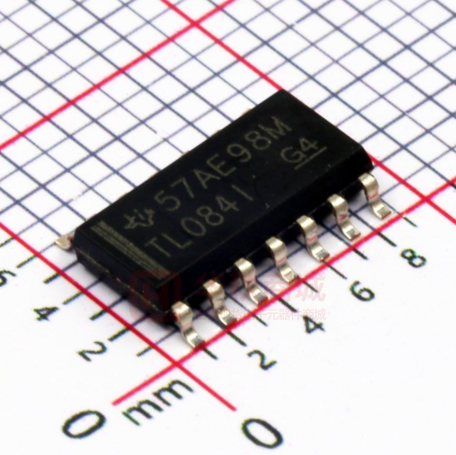

TL084IDR
TL084IDR
    BURR-BROWN(德州仪器)
    SOIC-14
    JFET输入放大器 3MHz 200pA 15mV
TL084IDR 数据手册
