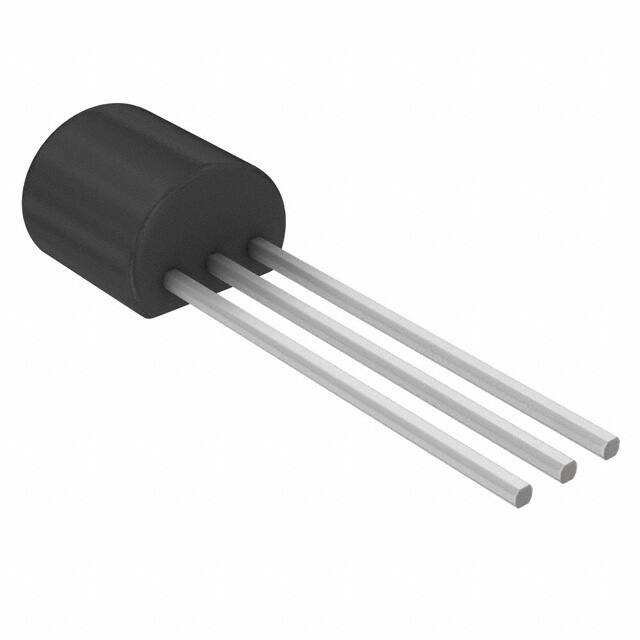

TL1431CLPME3
TL1431CLPME3
    BURR-BROWN(德州仪器)
    TO-92-3
    TL1431 精密可调(可编程)并联基准
TL1431CLPME3 数据手册
