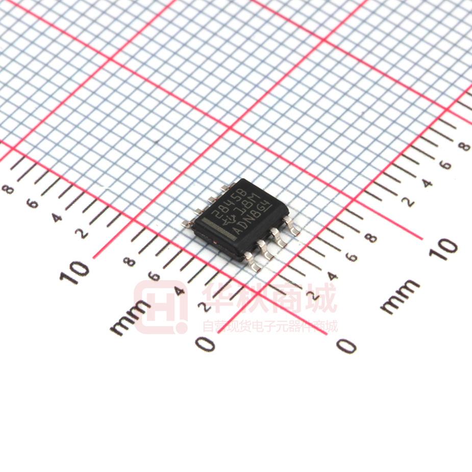

物料型号:文档中提到了多个型号,例如TL2842BP、TL2843BP、TL2844BP、TL2845BP、TL3842BP、TL3843BP、TL3844BP和TL3845BP等。
器件简介:文档描述了TEXAS INSTRUMENTS生产的TL284xB和TL384xB系列高性能电流模式PWM控制器。这些集成电路提供了实现离线或直流到直流固定频率电流模式控制方案所需的特性,并且外部组件数量最少。
引脚分配:文档提供了8引脚和14引脚的D (SOIC)和P (PDIP)封装的顶视图,详细列出了每个引脚的功能。
参数特性:包括低启动电流(<0.5 mA)、自动前馈补偿、内部修剪的参考电压、低阻态输出级等。
功能详解:文档详细介绍了内部电路,如低压锁定(UVLO)、逻辑确保锁定操作、脉宽调制(PWM)比较器、电流限制控制以及设计用于驱动N沟道MOSFET的图腾柱输出级。
应用信息:提供了错误放大器配置、电流感应电路、振荡器频率设置、定时电阻与频率、死区时间与定时电容的关系等应用信息
封装信息:文档列出了不同的封装选项,包括SOIC和PDIP,以及它们的订购信息、顶侧标记、包装类型、包装数量、环保计划、引线完成/球材料、MSL峰值温度、操作温度范围和设备标记。
