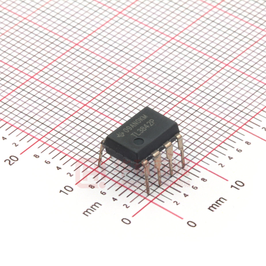

TL3842P
TL3842P
    BURR-BROWN(德州仪器)
    PDIP8_10.16X6.6MM
    升压,反激,正激 稳压器 正 输出 升压,升压/降压 DC DC 切换控制器 IC 8-PDIP
TL3842P 数据手册
