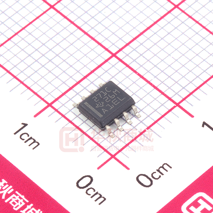

TLC271CDR
TLC271CDR
    BURR-BROWN(德州仪器)
    SOIC-8
    通用放大器 放大器组数:1 输入偏置电流(Ib):0.7pA 增益带宽积(GBP):2.2MHz 压摆率(SR):5.3V/us SOIC8_150MIL
