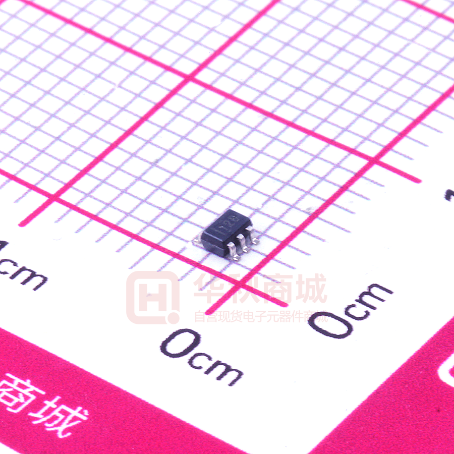

TLV333IDCKR
TLV333IDCKR
    BURR-BROWN(德州仪器)
    SC-70-5
    零漂移 放大器 1 电路 1CIRC SC70-5
TLV333IDCKR 数据手册
