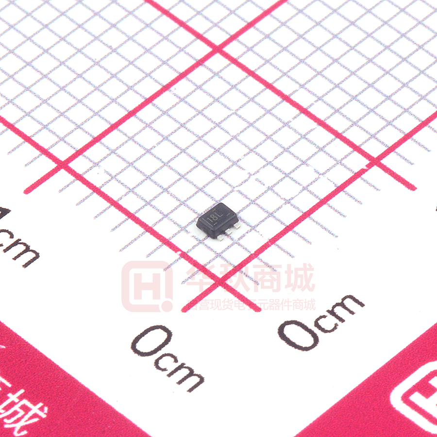

TLV62568DRLR
TLV62568DRLR
    BURR-BROWN(德州仪器)
    SOT-563-6
    DC-DC电源芯片 SOT563 Vi=2.5~5.5V IQ=35μA
TLV62568DRLR 数据手册
Order Now Product Folder Support & Community Tools & Software Technical Documents TLV62568, TLV62568P ZHCSFQ3B – NOVEMBER 2016 – REVISED NOVEMBER 2017 TLV62568 采用 SOT 封装的 1A 高效同步降压转换器 1 特性 • • • • • • • • • • • • • • • 1 效率高达 95% 低 RDS(ON),可在 150mΩ 和 100mΩ 之间切换 输入电压范围:2.5V 至 5.5V 可调输出电压:0.6V 至 VIN 针对轻载效率的省电模式 针对最低压降的 100% 占空比 35µA 静态工作电流 1.5MHz 开关频率 电源正常输出指示 过流保护 内部软启动 热关断保护 采用小外形尺寸晶体管 (SOT) 封装 与 TLV62569 引脚兼容 借助 WEBENCH® 电源设计器,使用 TLV62568 创 建定制设计方案 在中等负载或重载条件下,该器件运行在脉宽调制 (PWM) 模式下,开关频率为 1.5MHz。在轻载情况 下,该器件自动进入节能模式 (PSM),从而在整个负 载电流范围内保持高效率。关断时,流耗减少至 2μA 以下。 TLV62568 的输出电压可通过一个外部电阻分压器进行 调节。内部软启动电路可限制启动期间的浪涌电流。此 外, 还内置了 诸如输出过流保护、热关断保护和电源 正常输出等其他特性。该器件提供 SOT-23 和 SOT563 两种封装。 器件信息(1) 器件型号 封装 TLV62568 SOT-23 (5) TLV62568P SOT-23 (6) TLV62568 SOT563 (6) TLV62568P SOT563 (6) 封装尺寸(标称值) 2.90mm x 2.80mm 1.60mm x 1.60mm (1) 要了解所有可用封装,请参阅数据表末尾的可订购产品附录。 2 应用 • • • • 器件比较 通用负载点 (POL) 电源 网络视频摄像头 机顶盒 无线路由器 3 说明 器件编号 功能 封装标记 TLV62568DBV - 14VF TLV62568PDDC 电源正常 9X TLV62568DRL - 18L TLV62568PDRL 电源正常 18N TLV62568 器件是一款同步降压 DC-DC 转换器,专门 针对高效和紧凑型解决方案进行了优化。该器件集成的 开关能够提供高达 1A 的输出电流。 MM 简化电路原理图 VIN 2.5 V to 5.5 V TLV62568P VIN R3 499 k C1 4.7 µF 5V 输入电压下的效率 VOUT 1.8 V / 1.0 A L1 2.2 µH 100 SW EN C2 10 µF C3* 95 R1 200 k VPG 90 C3: Optional Copyright Ú 2016, Texas Instruments Incorporated R2 100 k Efficiency (%) PG GND FB 85 80 75 70 VOUT = 1.2 V VOUT = 1.8 V VOUT = 2.5 V VOUT = 3.3 V 65 60 0 0.1 0.2 0.3 0.4 0.5 0.6 Load (A) 0.7 0.8 0.9 1 D008 1 An IMPORTANT NOTICE at the end of this data sheet addresses availability, warranty, changes, use in safety-critical applications, intellectual property matters and other important disclaimers. PRODUCTION DATA. English Data Sheet: SLVSD89 TLV62568, TLV62568P ZHCSFQ3B – NOVEMBER 2016 – REVISED NOVEMBER 2017 www.ti.com.cn 目录 1 2 3 4 5 6 7 特性 .......................................................................... 应用 .......................................................................... 说明 .......................................................................... 修订历史记录 ........................................................... Pin Configuration and Functions ......................... Specifications......................................................... 1 1 1 2 3 4 6.1 6.2 6.3 6.4 6.5 6.6 4 4 4 4 5 6 Absolute Maximum Ratings ...................................... ESD Ratings.............................................................. Recommended Operating Conditions ...................... Thermal Information .................................................. Electrical Characteristics.......................................... Typical Characteristics .............................................. Detailed Description .............................................. 7 7.1 7.2 7.3 7.4 Overview ................................................................... Functional Block Diagram ......................................... Feature Description................................................... Device Functional Modes.......................................... 7 7 7 8 8 Application and Implementation .......................... 9 8.1 Application Information.............................................. 9 8.2 Typical Application .................................................... 9 9 Power Supply Recommendations...................... 14 10 Layout................................................................... 15 10.1 Layout Guidelines ................................................. 15 10.2 Layout Example .................................................... 15 10.3 Thermal Considerations ........................................ 15 11 器件和文档支持 ..................................................... 16 11.1 11.2 11.3 11.4 11.5 11.6 11.7 器件支持 ............................................................... 文档支持 ............................................................... 接收文档更新通知 ................................................. 社区资源................................................................ 商标 ....................................................................... 静电放电警告......................................................... Glossary ................................................................ 16 16 16 16 16 16 17 12 机械、封装和可订购信息 ....................................... 17 4 修订历史记录 Changes from Revision A (April 2017) to Revision B Page • 已将 WEBENCH 链接添加至数据表 ....................................................................................................................................... 1 • 已更改 TLV62568PDDC 更改为生产状态 ............................................................................................................................... 1 • Added DDC package thermal information. ............................................................................................................................. 4 • Changed 1.2 V From: MIN value To: MAX value for High-level threshold at EN pin............................................................. 5 Changes from Original (November 2016) to Revision A Page • 已更改 TLV62568DRL 和 TLV62568PDRL 更改为生产状态。 .............................................................................................. 1 • 将器件比较表移至第 1 页........................................................................................................................................................ 1 • Added DRL package thermal information............................................................................................................................... 4 • Added startup time of TLV62568DRL, TLV62568PDRL ....................................................................................................... 5 • 已添加 TLV62568PDRL layout. ............................................................................................................................................ 15 2 Copyright © 2016–2017, Texas Instruments Incorporated TLV62568, TLV62568P www.ti.com.cn ZHCSFQ3B – NOVEMBER 2016 – REVISED NOVEMBER 2017 5 Pin Configuration and Functions SOT23-5 DBV Package (Top View) SOT23-6 DDC Package (Top View) SOT563-6 DRL Package (Top View) FB VIN FB PG VIN 5 4 6 5 4 NC/PG EN 1 2 3 1 2 SW 6 5 4 1 2 3 3 FB GND VIN EN GND SW EN GND SW Pin Functions PIN NUMBER NAME I/O/PWR DESCRIPTION SOT23-5 SOT23-6 SOT563-6 EN 1 1 5 I GND 2 2 2 PWR Ground pin. SW 3 3 4 PWR Switch pin connected to the internal FET switches and inductor terminal. Connect the inductor of the output filter to this pin. VIN 4 4 3 PWR Power supply voltage input. PG - 5 6 O Power good open drain output pin for TLV62568P. The pull-up resistor should not be connected to any voltage higher than 5.5V. If it's not used, leave the pin floating. FB 5 6 1 I Feedback pin for the internal control loop. Connect this pin to an external feedback divider. NC - - 6 O No connection pin for TLV62568DRL. The pin can be connected to the output. Or leave it floating. Copyright © 2016–2017, Texas Instruments Incorporated Device enable logic input. Logic high enables the device, logic low disables the device and turns it into shutdown. Do not leave floating. 3 TLV62568, TLV62568P ZHCSFQ3B – NOVEMBER 2016 – REVISED NOVEMBER 2017 www.ti.com.cn 6 Specifications 6.1 Absolute Maximum Ratings Over operating temperature range (unless otherwise noted) (1) MIN MAX UNIT VIN, EN, PG –0.3 6 V SW (DC) –0.3 VIN+0.3 V SW (AC, less than 10 ns) (3) –3.0 9 V FB –0.3 5.5 V Operating junction temperature, TJ –40 150 °C Storage temperature, Tstg –65 150 °C Voltage (2) (1) (2) (3) Stresses beyond those listed under absolute maximum ratings may cause permanent damage to the device. Functional operation of the device at these or any other conditions beyond those indicated under recommended operating conditions is not implied. Exposure to absolute–maximum–rated conditions for extended periods may affect device reliability. All voltage values are with respect to network ground terminal. While switching. 6.2 ESD Ratings V(ESD) (1) (2) Electrostatic discharge Human-body model (HBM), per ANSI/ESDA/JEDEC JS-001 (1) Charged-device model (CDM), per JEDEC specification JESD22-C101 (2) VALUE UNIT ±2000 V ±500 V JEDEC document JEP155 states that 500-V HBM allows safe manufacturing with a standard ESD control process. JEDEC document JEP157 states that 250-V CDM allows safe manufacturing with a standard ESD control process. 6.3 Recommended Operating Conditions (1) MAX UNIT VIN Input voltage MIN 2.5 5.5 V VOUT Output voltage 0.6 VIN V IOUT Output current TJ Operating junction temperature ISINK_PG Sink current at PG pin (1) –40 TYP 1 A 125 °C 1 mA Refer to the Application and Implementation section for further information. 6.4 Thermal Information DBV (5 Pins) DDC (6 pins) DRL (6 pins) UNIT 191.6 121.6 149.8 °C/W RθJC(top) Junction-to-case (top) thermal resistance 141.4 69.1 45.7 °C/W RθJB Junction-to-board thermal resistance 44.5 45.5 31.1 °C/W ψJT Junction-to-top characterization parameter 34.5 22.3 1.3 °C/W ψJB Junction-to-board characterization parameter 43.9 46.0 31.7 °C/W RθJC(bot) Junction-to-case (bottom) thermal resistance N/A N/A N/A °C/W THERMAL METRIC (1) RθJA (1) 4 Junction-to-ambient thermal resistance For more information about traditional and new thermal metrics, see the Semiconductor and IC Package Thermal Metrics application report. Copyright © 2016–2017, Texas Instruments Incorporated TLV62568, TLV62568P www.ti.com.cn 6.5 ZHCSFQ3B – NOVEMBER 2016 – REVISED NOVEMBER 2017 Electrical Characteristics VIN = 5 V, TJ = 25°C, unless otherwise noted PARAMETER TEST CONDITIONS MIN TYP MAX UNIT SUPPLY IQ Quiescent current into VIN pin Not switching 35 ISD Shutdown current into VIN pin EN = 0 V 0.1 2 µA Under voltage lock out VIN falling 2.3 2.45 V VUVLO TJSD Under voltage lock out hysteresis Thermal shutdown threshold uA 100 Junction temperature rising 150 Junction temperature falling 130 mV °C LOGIC INTERFACE VIH High-level threshold at EN pin 2.5 V ≤ VIN ≤ 5.5 V VIL Low-level threshold at EN pin 2.5 V ≤ VIN ≤ 5.5 V tSS Soft startup time VPG Power good threshold, TLV62568P VPG,OL Power good low-level output voltage ISINK = 1 mA IPG,LKG Input leakage current into PG pin VPG = 5 V 0.01 µA tPG,DLY Power good delay time VFB falling 40 µs 0.95 0.4 1.2 0.85 TLV62568DBV 700 TLV62568DRL, TLV62568PDRL, TLV62568PDDC 900 VFB rising, referenced to VFB nominal 95% VFB falling, referenced to VFB nominal 90% V V µs 0.4 V OUTPUT VFB RDS(on) Feedback regulation voltage 0.588 0.6 High-side FET on resistance 150 Low-side FET on resistance 100 ILIM High-side FET current limit fSW Switching frequency 版权 © 2016–2017, Texas Instruments Incorporated 1.5 VOUT = 1.8 V 0.612 V mΩ A 1.5 MHz 5 TLV62568, TLV62568P ZHCSFQ3B – NOVEMBER 2016 – REVISED NOVEMBER 2017 www.ti.com.cn 6.6 Typical Characteristics 50 10 45 9 VIN = 2.5V VIN = 3.6V VIN = 5.0V $ 35 6KXWGRZQ &XUUHQW $ 4XLHVFHQW &XUUHQW 8 40 30 25 20 TJ = -40°C TJ = 25°C TJ = 85°C TJ = 125°C 15 10 2.5 3.0 3.5 4.0 4.5 Input Voltage (V) 5.0 7 6 5 4 3 2 1 0 -40 5.5 -10 D001 图 1. Quiescent Current vs Input Voltage 20 50 80 Junction Temperature (°C) 110 140 D002 图 2. Shutdown Current vs Junction Temperature 0.3 FB Voltage Accuracy (%) 0.2 TJ = -40°C TJ = 25°C TJ = 85°C TJ = 125°C 0.1 0.0 -0.1 -0.2 -0.3 2.5 3.0 3.5 4.0 4.5 Input Voltage (V) 5.0 5.5 D003 图 3. FB Voltage Accuracy 6 版权 © 2016–2017, Texas Instruments Incorporated TLV62568, TLV62568P www.ti.com.cn ZHCSFQ3B – NOVEMBER 2016 – REVISED NOVEMBER 2017 7 Detailed Description 7.1 Overview The TLV62568 is a high-efficiency synchronous step-down converter. The device operates with an adaptive offtime with peak current control scheme. The device operates at typically 1.5-MHz frequency pulse width modulation (PWM) at moderate to heavy load currents. Based on the VIN/VOUT ratio, a simple circuit sets the required off time for the low-side MOSFET. It makes the switching frequency relatively constant regardless of the variation of input voltage, output voltage, and load current. 7.2 Functional Block Diagram PG Thermal Shutdown Soft Start UVLO Control Logic EN VPG + VFB ± VIN GND Peak Current Detect VREF + _ FB Modulator SW Gate Drive VSW VIN TOFF Zero Current Detect GND Power Good feature is only available in TLV62568P GND Copyright Ú 2016, Texas Instruments Incorporated 图 4. TLV62568 Functional Block Diagram 7.3 Feature Description 7.3.1 Power Save Mode The device automatically enters Power Save Mode to improve efficiency at light load when the inductor current becomes discontinuous. In Power Save Mode, the converter reduces switching frequency and minimizes current consumption. In Power Save Mode, the output voltage rises slightly above the nominal output voltage. This effect is minimized by increasing the output capacitor. 7.3.2 100% Duty Cycle Low Dropout Operation The device offers a low input-to-output voltage differential by entering 100% duty cycle mode. In this mode, the high-side MOSFET switch is constantly turned on and the low-side MOSFET is switched off. The minimum input voltage to maintain output regulation, depending on the load current and output voltage, is calculated as: VIN(MIN) = VOUT + IOUT x (RDS(ON) + RL) where • • RDS(ON) = High side FET on-resistance RL = Inductor ohmic resistance (DCR) (1) 7.3.3 Soft Startup After enabling the device, internal soft startup circuitry ramps up the output voltage which reaches nominal output voltage during a startup time. This avoids excessive inrush current and creates a smooth output voltage rise slope. It also prevents excessive voltage drops of primary cells and rechargeable batteries with high internal impedance. 版权 © 2016–2017, Texas Instruments Incorporated 7 TLV62568, TLV62568P ZHCSFQ3B – NOVEMBER 2016 – REVISED NOVEMBER 2017 www.ti.com.cn Feature Description (接 接下页) The TLV62568 is able to start into a pre-biased output capacitor. The converter starts with the applied bias voltage and ramps the output voltage to its nominal value. 7.3.4 Switch Current Limit The switch current limit prevents the device from high inductor current and drawing excessive current from a battery or input voltage rail. Excessive current might occur with a heavy load or shorted output circuit condition. The TLV62568 adopts the peak current control by sensing the current of the high-side switch. Once the high-side switch current limit is reached, the high-side switch is turned off and low-side switch is turned on to ramp down the inductor current with an adaptive off-time. 7.3.5 Under Voltage Lockout To avoid mis-operation of the device at low input voltages, under voltage lockout is implemented that shuts down the device at voltages lower than VUVLO with VHYS_UVLO hysteresis. 7.3.6 Thermal Shutdown The device enters thermal shutdown once the junction temperature exceeds the thermal shutdown rising threshold, TJSD. Once the junction temperature falls below the falling threshold, the device returns to normal operation automatically. 7.4 Device Functional Modes 7.4.1 Enabling/Disabling the Device The device is enabled by setting the EN input to a logic High. Accordingly, a logic Low disables the device. If the device is enabled, the internal power stage starts switching and regulates the output voltage to the set point voltage. The EN input must be terminated and should not be left floating. 7.4.2 Power Good The TLV62568P has a power good output. The PG pin goes high impedance once the output is above 95% of the nominal voltage, and is driven low once the output voltage falls below typically 90% of the nominal voltage. The PG pin is an open-drain output and is specified to sink up to 1 mA. The power good output requires a pull-up resistor connecting to any voltage rail less than 5.5 V. The PG signal can be used for sequencing of multiple rails by connecting it to the EN pin of other converters. Leave the PG pin unconnected when not used. 表 1. PG Pin Logic DEVICE CONDITIONS Enable EN = High, VFB ≥ VPG LOGIC STATUS HIGH Z LOW √ EN = High, VFB ≤ VPG √ Shutdown EN = Low √ Thermal Shutdown TJ > TJSD √ UVLO 1.4 V < VIN < VUVLO Power Supply Removal VIN ≤ 1.4 V 8 √ √ 版权 © 2016–2017, Texas Instruments Incorporated TLV62568, TLV62568P www.ti.com.cn ZHCSFQ3B – NOVEMBER 2016 – REVISED NOVEMBER 2017 8 Application and Implementation 注 Information in the following applications sections is not part of the TI component specification, and TI does not warrant its accuracy or completeness. TI’s customers are responsible for determining suitability of components for their purposes. Customers should validate and test their design implementation to confirm system functionality. 8.1 Application Information The following section discusses the design of the external components to complete the power supply design for several input and output voltage options by using typical applications as a reference. 8.2 Typical Application VIN 2.5 V to 5.5 V TLV62568P VIN C1 4.7 µF R3 499 k VOUT 1.8 V / 1.0 A L1 2.2 µH SW C2 10 µF EN C3* R1 200 k VPG PG GND FB R2 100 k C3: Optional Copyright Ú 2016, Texas Instruments Incorporated 图 5. TLV62568 1.8-V Output Application 8.2.1 Design Requirements For this design example, use the parameters listed in 表 2 as the input parameters. 表 2. Design Parameters DESIGN PARAMETER EXAMPLE VALUE Input voltage 2.5 V to 5.5 V Output voltage 1.8 V Maximum output current 1.0 A 表 3 lists the components used for the example. 表 3. List of Components REFERENCE MANUFACTURER (1) C1 4.7 µF, Ceramic Capacitor, 10 V, X7R, size 0805, GRM21BR71A475KA73L Murata C2 10 µF, Ceramic Capacitor, 10 V, X7R, size 0805, GRM21BR71A106KE51L Murata L1 2.2 µH, Power Inductor, SDER041H-2R2MS Cyntec R1,R2,R3 C3 (1) DESCRIPTION Chip resistor,1%,size 0603 Std. Optional, 6.8 pF if it is needed Std. See Third-party Products Disclaimer 版权 © 2016–2017, Texas Instruments Incorporated 9 TLV62568, TLV62568P ZHCSFQ3B – NOVEMBER 2016 – REVISED NOVEMBER 2017 www.ti.com.cn 8.2.2 Detailed Design Procedure 8.2.2.1 Custom Design With WEBENCH® Tools Click here to create a custom design using the TLV62568 device with the WEBENCH® Power Designer. 1. Start by entering the input voltage (VIN), output voltage (VOUT), and output current (IOUT) requirements. 2. Optimize the design for key parameters such as efficiency, footprint, and cost using the optimizer dial. 3. Compare the generated design with other possible solutions from Texas Instruments. The WEBENCH Power Designer provides a customized schematic along with a list of materials with real-time pricing and component availability. In most cases, these actions are available: • Run electrical simulations to see important waveforms and circuit performance • Run thermal simulations to understand board thermal performance • Export customized schematic and layout into popular CAD formats • Print PDF reports for the design, and share the design with colleagues Get more information about WEBENCH tools at www.ti.com/WEBENCH. 8.2.2.2 Setting the Output Voltage An external resistor divider is used to set output voltage according to 公式 2. When sizing R2, in order to achieve low current consumption and acceptable noise sensitivity, use a maximum of 200 kΩ for R2. Larger currents through R2 improve noise sensitivity and output voltage accuracy but increase current consumption. R1 ö R1 ö æ æ VOUT = VFB ´ ç 1 + ÷ ÷ = 0.6V ´ ç 1 + R2 ø R2 ø è è (2) A feed forward capacitor, C3 improves the loop bandwidth to make a fast transient response (shown in 图 19). 6.8-pF capacitance is recommended for R2 of 100-kΩ resistance. A more detailed discussion on the optimization for stability vs. transient response can be found in SLVA289. 8.2.2.3 Output Filter Design The inductor and output capacitor together provide a low-pass filter. To simplify this process, 表 4 outlines possible inductor and capacitor value combinations. Checked cells represent combinations that are proven for stability by simulation and lab test. Further combinations should be checked for each individual application. 表 4. Matrix of Output Capacitor and Inductor Combinations L [µH] (1) 0.6 ≤ VOUT < 1.2 1 + 2.2 ++ (3) 1.2 ≤ VOUT < 1.8 1.8 ≤ VOUT (1) (2) (3) 10 COUT [µF] (2) VOUT [V] 4.7 10 22 2x 22 1 + + 2.2 ++ (3) + 1 + + + 2.2 ++ (3) + + 100 Inductor tolerance and current de-rating is anticipated. The effective inductance can vary by +20% and -30%. Capacitor tolerance and bias voltage de-rating is anticipated. The effective capacitance can vary by +20% and -50%. This LC combination is the standard value and recommended for most applications. 版权 © 2016–2017, Texas Instruments Incorporated TLV62568, TLV62568P www.ti.com.cn ZHCSFQ3B – NOVEMBER 2016 – REVISED NOVEMBER 2017 8.2.2.4 Inductor Selection The main parameters for inductor selection is inductor value and then saturation current of the inductor. To calculate the maximum inductor current under static load conditions, 公式 3 is given: DI IL,MAX = IOUT,MAX + L 2 VOUT VIN DIL = VOUT ´ L ´ fSW 1- where: • • • • IOUT,MAX is the maximum output current ΔIL is the inductor current ripple fSW is the switching frequency L is the inductor value (3) It is recommended to choose a saturation current for the inductor that is approximately 20% to 30% higher than IL,MAX. In addition, DC resistance and size should also be taken into account when selecting an appropriate inductor. 8.2.2.5 Input and Output Capacitor Selection The architecture of the TLV62568 allows use of tiny ceramic-type output capacitors with low equivalent series resistance (ESR). These capacitors provide low output voltage ripple and are thus recommended. To keep its resistance up to high frequencies and to achieve narrow capacitance variation with temperature, it is recommended to use X7R or X5R dielectric. The input capacitor is the low impedance energy source for the converter that helps provide stable operation. A low ESR multilayer ceramic capacitor is recommended for best filtering. For most applications, 4.7-µF input capacitance is sufficient; a larger value reduces input voltage ripple. The TLV62568 is designed to operate with an output capacitor of 10 µF to 47 µF, as outlined in 表 4. 版权 © 2016–2017, Texas Instruments Incorporated 11 TLV62568, TLV62568P ZHCSFQ3B – NOVEMBER 2016 – REVISED NOVEMBER 2017 www.ti.com.cn 8.2.3 Application Performance Curves 100 100 95 95 90 90 Efficiency (%) Efficiency (%) VIN = 5 V, VOUT = 1.8 V, L = 2.2 μH, TA = 25°C, unless otherwise noted. 85 80 75 85 80 75 70 70 VIN = 2.5 V VIN = 3.3 V VIN = 5.0 V 65 60 1m 10m 100m 60 1m 1 Load (A) VIN = 2.5 V VIN = 3.3 V VIN = 5.0 V 65 10m 图 6. 1.2-V Output Efficiency 1 D005 图 7. 1.8-V Output Efficiency 100 100 95 95 90 90 Efficiency (%) Efficiency (%) 100m Load (A) D004 85 80 75 85 80 75 70 70 65 65 VIN = 3.3 V VIN = 5.0 V 60 1m 10m 100m VIN = 5.0 V 60 1m 1 Load (A) 10m 100m 1 Load (A) D006 D007 图 9. 3.3-V Output Efficiency 图 8. 2.5-V Output Efficiency 1.5 1.0 Line Regulation (%) Load Regulation (%) 1 0.5 0 -0.5 0.5 0.0 -0.5 -1 VOUT = 1.8 V VOUT = 3.3 V IOUT = 0.5A IOUT = 1.0A -1.5 0 0.1 0.2 0.3 0.4 0.5 0.6 Load (A) 0.7 VIN = 5 V 0.9 1 -1.0 2.5 3.0 D009 3.5 4.0 4.5 Input Voltage (V) 5.0 5.5 D010 VOUT = 1.8 V 图 10. Load Regulation 12 0.8 图 11. Line Regulation 版权 © 2016–2017, Texas Instruments Incorporated TLV62568, TLV62568P ZHCSFQ3B – NOVEMBER 2016 – REVISED NOVEMBER 2017 2500 2500 2000 2000 Switching Frequency (kHz) Switching Frequency (kHz) www.ti.com.cn 1500 1000 VOUT = 1.2 V VOUT = 1.8 V VOUT = 2.5 V VOUT = 3.3 V 500 0 0 0.1 0.2 0.3 0.4 0.5 0.6 Load (A) 0.7 0.8 0.9 1 1500 1000 VOUT = 1.2 V VOUT = 1.8 V VOUT = 2.5 V VOUT = 3.3 V 500 0 2.5 3 D011 VIN = 5 V 3.5 4 4.5 Input Voltage (V) 5 5.5 D012 IOUT = 0.5 A 图 12. Switching Frequency vs Load 图 13. Switching Frequency vs Input Voltage VSW 2V/DIV VSW 2V/DIV VOUT 10mV/DIV AC VOUT 20mV/DIV AC ICOIL 0.5A/DIV ICOIL 0.5A/DIV 7LPH Time - 500ns/DIV V ',9 D014 D013 IOUT = 0.5 A IOUT = 0.1 A 图 14. PWM Operation 图 15. Power Save Mode Operation VEN 3V/DIV VEN 3V/DIV VOUT 1V/DIV VOUT 1V/DIV ICOIL 1A/DIV ICOIL 0.5A/DIV 7LPH V ',9 7LPH V ',9 D015 IOUT = 1 A D016 IOUT = 0.1 A 图 16. Startup with Load 版权 © 2016–2017, Texas Instruments Incorporated 图 17. Startup with Load 13 TLV62568, TLV62568P ZHCSFQ3B – NOVEMBER 2016 – REVISED NOVEMBER 2017 www.ti.com.cn VOUT 0.1V/DIV VOUT 0.1V/DIV ICOIL 0.5A/DIV ICOIL 0.5A/DIV 7LPH V ',9 7LPH V ',9 D017 Load Step 0.3 A to 1 A, 1A/µs slew rate 图 18. Load Transient D018 Load Step 0.3 A to 1 A, 1A/µs slew rate C3 = 6.8 pF 图 19. Load Transient with a feed forward capacitor 9 Power Supply Recommendations The power supply to the TLV62568 must have a current rating according to the supply voltage, output voltage and output current. 14 版权 © 2016–2017, Texas Instruments Incorporated TLV62568, TLV62568P www.ti.com.cn ZHCSFQ3B – NOVEMBER 2016 – REVISED NOVEMBER 2017 10 Layout 10.1 Layout Guidelines The PCB layout is an important step to maintain the high performance of the TLV62568 device. • The input/output capacitors and the inductor should be placed as close as possible to the IC. This keeps the power traces short. Routing these power traces direct and wide results in low trace resistance and low parasitic inductance. • The low side of the input and output capacitors must be connected properly to the power GND to avoid a GND potential shift. • The sense traces connected to FB are signal traces. Special care should be taken to avoid noise being induced. Keep these traces away from SW nodes. • GND layers might be used for shielding. 10.2 Layout Example GND L1 VIN PAC101 C1 VOUT VIN GND FB R2 PAR202 R1 EN R1 R2 PAC601 SW C2 C1 PAR201 VIN FB GND VIN L1 PG EN SW C2 VOUT GND 图 20. TLV62568DBV Layout 图 21. TLV62568PDRL Layout 10.3 Thermal Considerations Implementation of integrated circuits in low-profile and fine-pitch surface-mount packages typically requires special attention to power dissipation. Many system-dependent issues such as thermal coupling, airflow, convection surfaces, and the presence of other heat-generating components affect the power dissipation limits of a given component. Two basic approaches for enhancing thermal performance are listed below: • Improving the power dissipation capability of the PCB design • Introducing airflow in the system For more details on how to use the thermal parameters, see the application notes: Thermal Characteristics Application Notes SZZA017 and SPRA953. 版权 © 2016–2017, Texas Instruments Incorporated 15 TLV62568, TLV62568P ZHCSFQ3B – NOVEMBER 2016 – REVISED NOVEMBER 2017 www.ti.com.cn 11 器件和文档支持 11.1 器件支持 11.1.1 Third-Party Products Disclaimer TI'S PUBLICATION OF INFORMATION REGARDING THIRD-PARTY PRODUCTS OR SERVICES DOES NOT CONSTITUTE AN ENDORSEMENT REGARDING THE SUITABILITY OF SUCH PRODUCTS OR SERVICES OR A WARRANTY, REPRESENTATION OR ENDORSEMENT OF SUCH PRODUCTS OR SERVICES, EITHER ALONE OR IN COMBINATION WITH ANY TI PRODUCT OR SERVICE. 11.1.2 使用 WEBENCH® 工具定制设计方案 单击此处,使用 TLV62568 器件并借助 WEBENCH® 电源设计器创建定制设计方案。 1. 在开始阶段键入输入电压 (VIN)、输出电压 (VOUT) 和输出电流 (IOUT) 要求。 2. 使用优化器拨盘优化关键设计参数,如效率、封装和成本。 3. 将生成的设计与德州仪器 (TI) 的其他解决方案进行比较。 WEBENCH Power Designer 提供一份定制原理图以及罗列实时价格和组件可用性的物料清单。 在多数情况下,可执行以下操作: • 运行电气仿真,观察重要波形以及电路性能 • 运行热性能仿真,了解电路板热性能 • 将定制原理图和布局方案导出至常用 CAD 格式 • 打印设计方案的 PDF 报告并与同事共享 有关 WEBENCH 工具的详细信息,请访问 www.ti.com/WEBENCH。 11.2 文档支持 11.2.1 相关文档 应用报告《半导体和 IC 封装热指标》(文件编号:SPRA953) 应用报告《采用 JEDEC PCB 设计的线性和逻辑封装散热特性》(文件编号:SZZA017) 11.3 接收文档更新通知 要接收文档更新通知,请转至 TI.com 上的器件产品文件夹。单击右上角的通知我 进行注册,即可每周接收产品信 息更改摘要。有关更改的详细信息,请查看任何已修订文档中包含的修订历史记录。 11.4 社区资源 下列链接提供到 TI 社区资源的连接。链接的内容由各个分销商“按照原样”提供。这些内容并不构成 TI 技术规范, 并且不一定反映 TI 的观点;请参阅 TI 的 《使用条款》。 TI E2E™ 在线社区 TI 的工程师对工程师 (E2E) 社区。此社区的创建目的在于促进工程师之间的协作。在 e2e.ti.com 中,您可以咨询问题、分享知识、拓展思路并与同行工程师一道帮助解决问题。 设计支持 TI 参考设计支持 可帮助您快速查找有帮助的 E2E 论坛、设计支持工具以及技术支持的联系信息。 11.5 商标 E2E is a trademark of Texas Instruments. WEBENCH is a registered trademark of Texas Instruments. All other trademarks are the property of their respective owners. 11.6 静电放电警告 这些装置包含有限的内置 ESD 保护。 存储或装卸时,应将导线一起截短或将装置放置于导电泡棉中,以防止 MOS 门极遭受静电损 伤。 16 版权 © 2016–2017, Texas Instruments Incorporated TLV62568, TLV62568P www.ti.com.cn ZHCSFQ3B – NOVEMBER 2016 – REVISED NOVEMBER 2017 11.7 Glossary SLYZ022 — TI Glossary. This glossary lists and explains terms, acronyms, and definitions. 12 机械、封装和可订购信息 以下页面包含机械、封装和可订购信息。这些信息是指定器件的最新可用数据。这些数据如有变更,恕不另行通知 和修订此文档。如欲获取此数据表的浏览器版本,请参阅左侧的导航。 版权 © 2016–2017, Texas Instruments Incorporated 17 PACKAGE OPTION ADDENDUM www.ti.com 10-Dec-2020 PACKAGING INFORMATION Orderable Device Status (1) Package Type Package Pins Package Drawing Qty Eco Plan (2) Lead finish/ Ball material MSL Peak Temp Op Temp (°C) Device Marking (3) (4/5) (6) TLV62568DBVR ACTIVE SOT-23 DBV 5 3000 RoHS & Green NIPDAU Level-1-260C-UNLIM -40 to 125 14VF TLV62568DBVT ACTIVE SOT-23 DBV 5 250 RoHS & Green NIPDAU Level-1-260C-UNLIM -40 to 125 14VF TLV62568DRLR ACTIVE SOT-5X3 DRL 6 3000 RoHS & Green Call TI | SN Level-1-260C-UNLIM -40 to 125 18L TLV62568DRLT ACTIVE SOT-5X3 DRL 6 250 RoHS & Green Call TI | SN Level-1-260C-UNLIM -40 to 125 18L TLV62568PDDCR ACTIVE SOT-23-THIN DDC 6 3000 RoHS & Green Call TI | SN Level-1-260C-UNLIM -40 to 125 (9X9, 9XW) TLV62568PDDCT ACTIVE SOT-23-THIN DDC 6 250 RoHS & Green Call TI | SN Level-1-260C-UNLIM -40 to 125 (9X9, 9XW) TLV62568PDRLR ACTIVE SOT-5X3 DRL 6 3000 RoHS & Green Call TI | SN Level-1-260C-UNLIM -40 to 125 18N TLV62568PDRLT ACTIVE SOT-5X3 DRL 6 250 RoHS & Green Call TI | SN Level-1-260C-UNLIM -40 to 125 18N (1) The marketing status values are defined as follows: ACTIVE: Product device recommended for new designs. LIFEBUY: TI has announced that the device will be discontinued, and a lifetime-buy period is in effect. NRND: Not recommended for new designs. Device is in production to support existing customers, but TI does not recommend using this part in a new design. PREVIEW: Device has been announced but is not in production. Samples may or may not be available. OBSOLETE: TI has discontinued the production of the device. (2) RoHS: TI defines "RoHS" to mean semiconductor products that are compliant with the current EU RoHS requirements for all 10 RoHS substances, including the requirement that RoHS substance do not exceed 0.1% by weight in homogeneous materials. Where designed to be soldered at high temperatures, "RoHS" products are suitable for use in specified lead-free processes. TI may reference these types of products as "Pb-Free". RoHS Exempt: TI defines "RoHS Exempt" to mean products that contain lead but are compliant with EU RoHS pursuant to a specific EU RoHS exemption. Green: TI defines "Green" to mean the content of Chlorine (Cl) and Bromine (Br) based flame retardants meet JS709B low halogen requirements of
