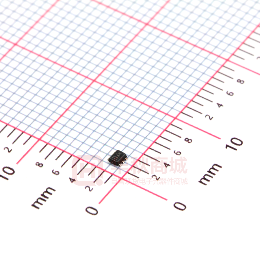

物料型号:TPD2E001
器件简介:TPD2E001是一款低电容2通道ESD保护二极管阵列,基于瞬变电压抑制器(TVS)技术,符合IEC 61000-4-2 Level 4国际标准的ESD冲击等级。
引脚分配: - VCC:电源输入,建议与GND之间接0.1μF陶瓷电容进行ESD旁路。 - IO1和IO2:ESD保护通道,具有低漏电流和低输入电容特性。 - GND:地线。 - N.C.:未内部连接的引脚。
参数特性: - IEC 61000-4-2 ESD保护等级:±8kV接触放电和±15kV空气间隙放电。 - IO电容:1.5pF(典型值)。 - 漏电流:最大1nA。 - 工作电压范围:0.9V至5.5V。
功能详解: - TPD2E001在保护高速信号线时,具有低电容特性,适合用于USB 2.0、以太网、火线、LVDS等高速数据接口的ESD保护。 - 设备在ESD事件期间激活,将高达±15kV的电压导向地线和VCC,保护连接的IC。
应用信息: - 适用于高速数据接口的ESD保护,如USB、以太网、火线、LVDS、SVGA视频连接、血糖仪和医疗成像等。
封装信息: - 提供多种封装选项,包括SOT、WSON、USON、SOP等,以适应不同的应用需求。
