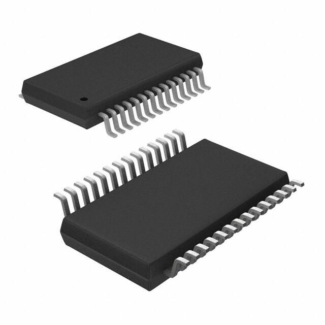

物料型号: - TPS2220A:单槽位CardBus电源接口开关 - TPS2223A、TPS2224A、TPS2226A:双槽位CardBus电源接口开关
器件简介: 这些器件为CardBus电源接口提供了集成的电源管理解决方案,允许对每个卡槽进行3.3V、5V和12V(TPS2223A除外)的控制分配。具备电流限制和热保护功能,无需使用保险丝。支持独立VPP/VCC开关,但不支持待机和接口模式引脚。
引脚分配: - 3.3V:3.3V输入,用于卡电源和芯片电源 - 5V:5V输入,用于卡电源 - 12V:12V输入,用于卡电源(TPS2223A除外),需要外部连接两个12V引脚 - AVCC、BVCC:开关输出,可提供3.3V、5V或高阻态 - AVPP、BVPP:开关输出,可提供3.3V、5V、12V或高阻态(TPS2223A不支持12V) - GND:地 - OC:开漏过流报告输出,需要外部上拉电阻 - SHDN:使所有开关高阻态的输入 - RESET:低电平有效的复位输入 - CLOCK、DATA、LATCH:串行接口时钟、数据和锁存信号
参数特性: - 工作温度范围:-40°C至85°C - 静态漏源导通电阻(rDS(on)):与结温有关 - 过流保护:每个xVCC输出通常限制在1.6A左右,xVPP输出限制在200mA左右 - 热保护:超过最大结温时关闭所有电源输出,直到冷却到安全区域
功能详解: - 支持CableCARD™应用、笔记本电脑、台式电脑、条码扫描器、数字相机、机顶盒、PDA等应用 - 快速电流限制响应时间 - 集成VCC和VPP开关,支持3.3V、5V和12V(TPS2223A除外) - TTL逻辑兼容输入 - 短路和热保护 - 封装类型:24引脚HTSSOP或24/30引脚SSOP - 典型静态电流:140µA(TPS2223A、TPS2224A)
