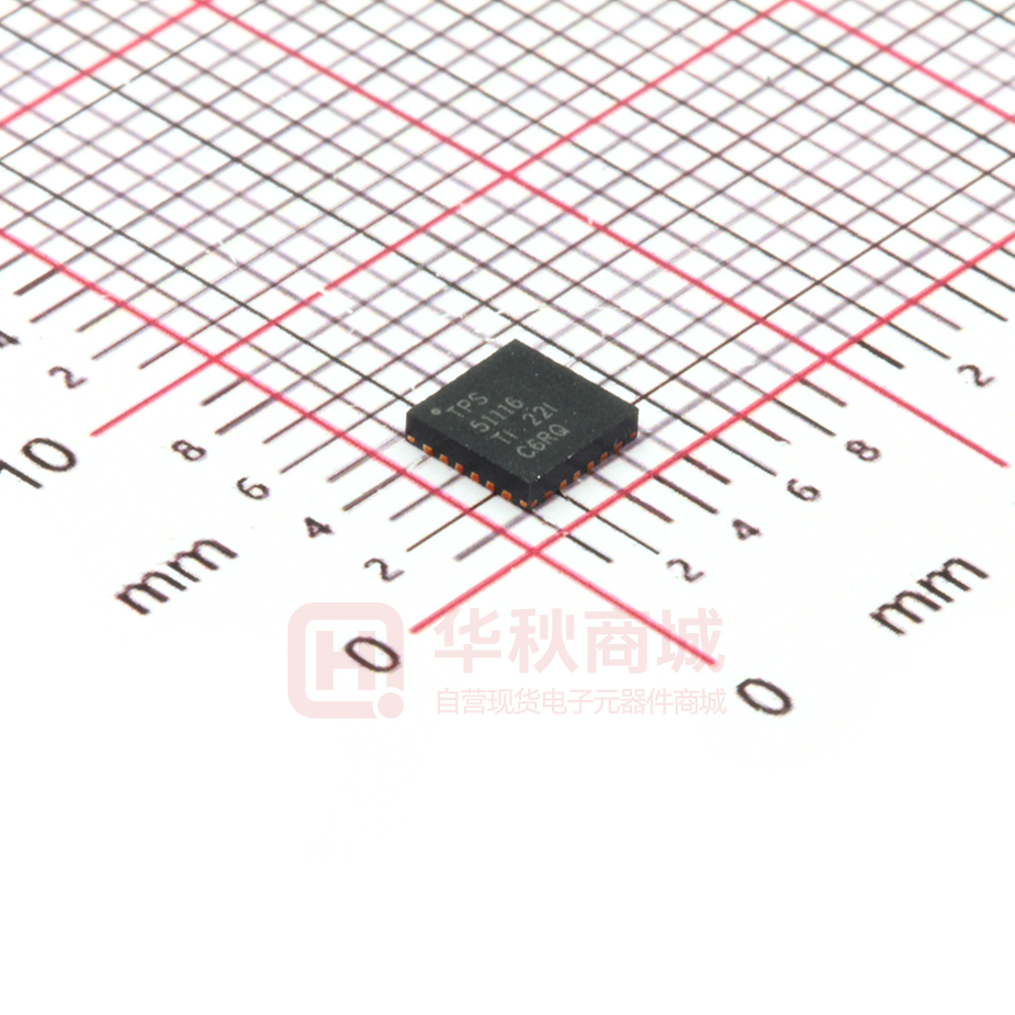

TPS51116RGER
TPS51116RGER
    BURR-BROWN(德州仪器)
    VQFN24_4X4MM_EP
    全套 DDR、DDR2、DDR3、DDR3L、LPDDR3 和 DDR4 电源解决方案同步降压控制器、3A LDO VQFN24 3~28V
TPS51116RGER 数据手册
Order Now Product Folder Support & Community Tools & Software Technical Documents TPS51116 ZHCSHF4J – MAY 2004 – REVISED JANUARY 2018 TPS51116 全套 DDR、 、DDR2、 、DDR3、 、DDR3L、 、LPDDR3 和 DDR4 电源 解决方案 同步降压控制器、3A LDO、 、缓冲基准 1 特性 • 1 • 2 应用 同步降压控制器 (VDDQ) – 宽输入电压范围: 3.0V 至 28V – 负载阶跃响应为 100ns 的 D−CAP™ 模式 – 电流模式选项支持陶瓷输出电容器 – 支持 S4/S5 状态内的软关闭 – 利用RDS(on) 或电阻器进行电流检测 – 2.5V (DDR)、1.8V (DDR2),可调节至 1.5V (DDR3)、1.35V (DDR3L)、1.2V (LPDDR3 和 DDR4)或 输出范围 0.75V 至 3.0V – 配备有电源正常、过压保护和欠压保护 3A LDO (VTT),经缓冲基准 (VREF) – 拉电流和灌电流的能力达到 3A – 提供 LDO 输入以优化功率损耗 – 只需 20μF 陶瓷输出电容器 – 经缓冲的低噪声 10mA VREF 输出 – 针对 VREF 和 VTT 的 ±20mV 精度 – 在 S3 中支持高阻抗 (high-Z),在 S4/S5 中支持 软关闭 – 热关断 • • DDR/DDR2/DDR3/DDR3L/LPDDR3/DDR4 存储器 电源 SSTL-2、SSTL-18、SSTL-15 和 HSTL 终端 3 说明 TPS51116 提供一个用于 DDR/SSTL-2、DDR2/SSTL18、DDR3/SSTL-15、DDR3L、LPDDR3 和 DDR4 内 存系统的完整电源。它集成了一个具有 3A 拉电流/灌 电流跟踪线性稳压器和经缓冲的低噪声基准的同步降压 控制器。该器件在空间受限的系统中提供最低的总解决 方案成本。同步控制器运行具有自适应接通时间控制的 定频 400kHz、伪恒定频率脉宽调制 (PWM),此控制 可在 D-CAP 中配置™易于使用和最快瞬态响应或者电 流模式以支持陶瓷输出电容器。3A 拉电流/灌电流 LDO 只需 20μF (2 × 10μF) 陶瓷输出电容器即可保持 快速瞬态响应。此外,LDO 电源输入是外部可用的, 这样可大大减少总体功耗。该器件支持所有睡眠状态控 制,此类控制在 S3(挂起到 RAM)中将 VTT 置于 high-Z 状态并且在 S4/S5(挂起到硬盘)中将 VDDQ、VTT 和 VTTREF(软关闭)放电。该器件还 具有全部保护 特性, 包括热关断保护,并且提供 20 引脚 HTSSOP PowerPAD™封装和 24 引脚 4 × 4 QFN 封装。 4 典型应用 VIN M1 IRF7821 C1 Ceramic 0.1 µF VTT 0.9 V 2A 24 23 22 21 VTT VLDOIN VBST VREF 0.9 V 10 mA C3 Ceramic 2 × 10 µF DRVH 20 L1 1 µH C5 2 × 10 µF VDDQ 1.8 V 10 A 19 LL DRVL 1 VTTGND CS_GND 17 2 VTTSNS PGND 18 3 GND 4 MODE 5 VTTREF 6 COMP CS 16 M2 IRF7832 C6 SP-CAP 2 × 150 µF R1 5.1 Ÿ TPS51116 V5IN 15 5V_IN R3 5.1 Ÿ C4 Ceramic 0.033 µF V5FILT 14 PGOOD 13 NC VDDQSNS 7 8 VDDQSET S3 S5 NC 9 10 11 12 S3 S5 R2 100 NŸ C7 Ceramic 1 µF C2 Ceramic 1 µF PGOOD 1 An IMPORTANT NOTICE at the end of this data sheet addresses availability, warranty, changes, use in safety-critical applications, intellectual property matters and other important disclaimers. PRODUCTION DATA. English Data Sheet: SLUS609 TPS51116 ZHCSHF4J – MAY 2004 – REVISED JANUARY 2018 www.ti.com.cn 目录 1 2 3 4 5 6 7 8 特性 .......................................................................... 应用 .......................................................................... 说明 .......................................................................... 典型应用................................................................... 修订历史记录 ........................................................... Pin Configuration and Functions ......................... Specifications......................................................... 1 1 1 1 2 3 4 7.1 7.2 7.3 7.4 7.5 7.6 7.7 4 4 4 5 5 5 9 Absolute Maximum Ratings ...................................... ESD Ratings ............................................................ Recommended Operating Conditions....................... Dissipation Ratings .................................................. Thermal Information .................................................. Electrical Characteristics........................................... Typical Characteristics .............................................. Detailed Description ............................................ 17 8.1 Overview ................................................................. 17 8.2 Functional Block Diagram ....................................... 17 8.3 Feature Description................................................. 19 8.4 Device Functional Modes........................................ 24 9 Application and Implementation ........................ 28 9.1 Application Information............................................ 28 9.2 DDR3 Application With Current Mode ................... 28 9.3 DDR3 Application With D−CAP™ Mode ................ 32 10 Power Supply Recommendations ..................... 33 11 Layout................................................................... 34 11.1 Layout Guidelines ................................................. 34 11.2 Layout Example .................................................... 35 12 器件和文档支持 ..................................................... 36 12.1 12.2 12.3 12.4 12.5 接收文档更新通知 ................................................. 社区资源................................................................ 商标 ....................................................................... 静电放电警告......................................................... Glossary ................................................................ 36 36 36 36 36 13 机械、封装和可订购信息 ....................................... 37 5 修订历史记录 注:之前版本的页码可能与当前版本有所不同。 Changes from Revision I (March 2012) to Revision J Page • 已添加 引脚配置和功能部分、ESD 额定值表、特性 说明部分、器件功能模式、应用和实施部分、电源建议部分、布 局部分、器件和文档支持部分以及机械、封装和可订购信息部分 ........................................................................................... 1 • 已添加 整个数据表的 DDR4 工作模式说明和规格 .................................................................................................................. 1 • Clarified graphs in Typical Characteristics section................................................................................................................. 9 Changes from Revision H (July 2009) to Revision I Page • 已添加 向 特性 部分添加了澄清说明....................................................................................................................................... 1 • 已添加 将“SSTL-15”添加到了 应用 部分................................................................................................................................. 1 • 已添加 “LPDDR3”添加到标题和说明部分 ............................................................................................................................... 1 • Added references to "LPDDR3 " to the Detailed Description section .................................................................................. 19 • Added clarity to Figure 34..................................................................................................................................................... 21 2 Copyright © 2004–2018, Texas Instruments Incorporated TPS51116 www.ti.com.cn ZHCSHF4J – MAY 2004 – REVISED JANUARY 2018 6 Pin Configuration and Functions MODE VTTREF COMP 1 24 GND VTT 2 3 4 5 6 7 NC VDDQSNS VBST 22 9 VDDQSET DRVH 21 10 S3 LL 20 11 S5 12 19 18 17 16 15 14 13 NC PGND DRVL PGOOD 8 V5FILT 23 V5IN VLDOIN CS VBST DRVH LL DRVL PGND CS V5IN PGOOD S5 S3 CS_GND 20 19 18 17 16 15 14 13 12 11 1 2 3 4 5 6 7 8 9 10 VLDOIN VTT VTTGND VTTSNS GND MODE VTTREF COMP VDDQSNS VDDQSET VTTGND PWP Package 20-Pin HTSSOP Top View VTTSNS RGE Package 24-Pin QFN Top View Pin Functions NAME NO. I/O DESCRIPTION PWP RGE COMP 8 6 I/O Output of the transconductance amplifier for phase compensation. Connect to V5IN pin to disable gM amplifier and use D-CAP mode. CS 15 16 I/O Current sense comparator input (-) for resistor current sense scheme. Or overcurrent trip voltage setting input for RDS(on) current sense scheme if connected to V5IN (PWP), V5FILT (RGE) through the voltage setting resistor. DRVH 19 21 O Switching (high-side) MOSFET gate-drive output. DRVL 17 19 O Rectifying (low-side) MOSFET gate-drive output. GND 5 3 - Signal ground. Connect to negative terminal of the VTT LDO output capacitor. CS_GND - 17 – Current sense comparator input (+) and ground for powergood circuit. LL 18 20 I/O MODE 6 4 I – 7 – – 12 – PGND 16 18 – Ground for rectifying (low-side) MOSFET gate driver (PWP, RGE). Also current sense comparator input(+) and ground for powergood circuit (PWP). PGOOD 13 13 O Powergood signal open drain output, In HIGH state when VDDQ output voltage is within the target range. S3 11 10 I S3 signal input. S5 12 11 I S5 signal input. V5IN 14 15 I 5-V power supply input for internal circuits (PWP) and MOSFET gate drivers (PWP, RGE). V5FILT – 14 I Filtered 5-V power supply input for internal circuits. Connect R-C network from V5IN to V5FILT. VBST 20 22 I/O VDDQSET 10 9 I VDDQSNS 9 8 I/O VLDOIN 1 23 I NC Switching (high-side) MOSFET gate driver return. Current sense comparator input (-) for RDS(on) current sense. Discharge mode setting pin. See VDDQ and VTT Discharge Control section. No connect. Switching (high-side) MOSFET driver bootstrap voltage input. VDDQ output voltage setting pin. See VDDQ Output Voltage Selection section. VDDQ reference input for VTT and VTTREF. Power supply for the VTTREF. Discharge current sinking terminal for VDDQ Non-tracking discharge. Output voltage feedback input for VDDQ output if VDDQSET pin is connected to V5IN or GND. Power supply for the VTT LDO. Copyright © 2004–2018, Texas Instruments Incorporated 3 TPS51116 ZHCSHF4J – MAY 2004 – REVISED JANUARY 2018 www.ti.com.cn Pin Functions (continued) NO. NAME I/O DESCRIPTION PWP RGE VTT 2 24 O Power output for the VTT LDO. VTTGND 3 1 - Power ground output for the VTT LDO. VTTREF 7 5 O VTTREF buffered reference output. VTTSNS 4 2 I Voltage sense input for the VTT LDO. Connect to plus terminal of the VTT LDO output capacitor. 7 Specifications 7.1 Absolute Maximum Ratings over operating free-air temperature range (unless otherwise noted) (1) VIN Input voltage range VOUT Output voltage range MIN MAX VBST –0.3 36 VBST wrt LL –0.3 6 CS, MODE, S3, S5, VTTSNS, VDDQSNS, V5IN, VLDOIN, VDDQSET, V5FILT –0.3 6 PGND, VTTGND, CS_GND –0.3 0.3 DRVH –1.0 36 LL –1.0 30 COMP, DRVL, PGOOD, VTT, VTTREF –0.3 6 TA Operating ambient temperature range –40 85 Tstg Storage temperature –55 150 (1) UNIT V V °C Stresses beyond those listed under Absolute Maximum Ratings may cause permanent damage to the device. These are stress ratings only, which do not imply functional operation of the device at these or any other conditions beyond those indicated under Recommended Operating Conditions. Exposure to absolute-maximum-rated conditions for extended periods may affect device reliability. 7.2 ESD Ratings VALUE V(ESD) (1) (2) Electrostatic discharge Human-body model (HBM), per ANSI/ESDA/JEDEC JS-001 (1) ±2000 Charged-device model (CDM), per JEDEC specification JESD22C101 (2) ±1500 UNIT V JEDEC document JEP155 states that 500-V HBM allows safe manufacturing with a standard ESD control process. JEDEC document JEP157 states that 250-V CDM allows safe manufacturing with a standard ESD control process. 7.3 Recommended Operating Conditions over operating free-air temperature range (unless otherwise noted) MIN MAX UNIT 4.75 5.25 V VBST, DRVH –0.1 34 LL –0.6 28 VLDOIN, VTT, VTTSNS, VDDQSNS –0.1 3.6 VTTREF –0.1 1.8 PGND, VTTGND, CS_GND –0.1 0.1 S3, S5, MODE, VDDQSET, CS, COMP, PGOOD, DRVL –0.1 5.25 –40 85 Supply voltage, V5IN, V5FILT Voltage range Operating free-air temperature, TA 4 V °C Copyright © 2004–2018, Texas Instruments Incorporated TPS51116 www.ti.com.cn 7.4 ZHCSHF4J – MAY 2004 – REVISED JANUARY 2018 Dissipation Ratings PACKAGE TA < 25°C POWER RATING (W) DERATING FACTOR ABOVE TA = 25°C (mW/°C) TA = 85°C POWER RATING (W) 20-pin PWP 2.53 25.3 1.01 24-pin RGE 2.20 22.0 0.88 7.5 Thermal Information TPS51116 THERMAL METRIC (1) PWP HTSSOP RGE QFN 20 24 UNIT RθJA Junction-to-ambient thermal resistance 41.2 35.3 °C/W RθJC(top) Junction-to-case (top) thermal resistance 27.4 41.1 °C/W RθJB Junction-to-board thermal resistance 23.9 12.9 °C/W ψJT Junction-to-top characterization parameter 1.1 07 °C/W ψJB Junction-to-board characterization parameter 23.7 12.9 °C/W RθJC(bot) Junction-to-case (bottom) thermal resistance 3.6 3.6 °C/W (1) For more information about traditional and new thermal metrics, see the Semiconductor and IC Package Thermal Metrics application report. 7.6 Electrical Characteristics over operating free-air temperature range VV5IN = 5 V, VLDOIN is connected to VDDQ output (unless otherwise noted) PARAMETER TEST CONDITIONS MIN TYP MAX UNIT SUPPLY CURRENT IV5IN1 Supply current 1, V5IN (1) TA = 25°C, No load, VS3 = VS5 = 5 V, COMP connected to capacitor 0.8 2 IV5IN2 Supply current 2, V5IN (1) TA = 25°C, No load, VS3 = 0 V, VS5 = 5 V, COMP connected to capacitor 300 600 IV5IN3 Supply current 3, V5IN (1) TA = 25°C, No load, VS3 = 0 V, VS5 = 5 V, VCOMP = 5 V 240 500 IV5INSDN Shutdown current, V5IN (1) TA = 25°C, No load, VS3 = VS5 = 0 V 0.1 1.0 IVLDOIN1 Supply current 1, VLDOIN TA = 25°C, No load, VS3 = VS5 = 5 V 1 10 IVLDOIN2 Supply current 2, VLDOIN TA = 25°C, No load, VS3 = 5 V, VS5 = 0 V, 0.1 10 IVLDOINSDN Standby current, VLDOIN TA = 25°C, No load, VS3 = VS5 = 0 V 0.1 1.0 mA μA VTTREF OUTPUT VVTTREF VVTTREFTOL Output voltage, VTTREF Output voltage tolerance VVDDQSNS/2 –20 20 –10 mA < IVTTREF < 10 mA, VVDDQSNS = 1.8 V, Tolerance to VVDDQSNS/2 –18 18 –10 mA < IVTTREF < 10 mA, VVDDQSNS = 1.5 V, Tolerance to VVDDQSNS/2 –15 15 –10 mA < IVTTREF < 10 mA, VVDDQSNS = 1.2 V, Tolerance to VVDDQSNS/2 –12 12 –20 –40 –80 20 40 80 VVTTREFSRC Source current VVDDQSNS = 2.5 V, VVTTREF = 0 V VVTTREFSNK Sink current VVDDQSNS = 2.5 V, VVTTREF = 2.5 V (1) V –10 mA < IVTTREF < 10 mA, VVDDQSNS = 2.5 V, Tolerance to VVDDQSNS/2 mV mA V5IN references to PWP packaged devices should be interpreted as V5FILT references to RGE packaged devices. Copyright © 2004–2018, Texas Instruments Incorporated 5 TPS51116 ZHCSHF4J – MAY 2004 – REVISED JANUARY 2018 www.ti.com.cn Electrical Characteristics (continued) over operating free-air temperature range VV5IN = 5 V, VLDOIN is connected to VDDQ output (unless otherwise noted) PARAMETER TEST CONDITIONS MIN TYP MAX TA = 25°C, VVDDQSET = 0 V, No load 2.465 2.500 2.535 0°C ≤ TA ≤ 85°C, VVDDQSET = 0 V, No load (2) 2.457 2.500 2.543 –40°C ≤ TA ≤ 85°C, VVDDQSET = 0 V, No load (2) 2.440 2.500 2.550 UNIT VDDQ OUTPUT VVDDQ Output voltage, VDDQ TA = 25°C, VVDDQSET = 5 V, No load (2) 1.776 1.800 1.824 0°C ≤ TA ≤ 85°C, VVDDQSET = 5V, No load (2) 1.769 1.800 1.831 –40°C ≤ TA ≤ 85°C, VVDDQSET = 5V, No load (2) 1.764 1.800 1.836 –40°C ≤ TA ≤ 85°C, Adjustable mode, No load (2) VVDDQSET RVDDQSNS VDDQSET regulation voltage Input impedance, VDDQSNS 0.75 3.0 TA = 25°C, Adjustable mode 742.5 750.0 757.5 0°C ≤ TA ≤ 85°C, Adjustable mode 740.2 750.0 759.8 –40°C ≤ TA ≤ 85°C, Adjustable mode 738.0 750.0 762.0 VVDDQSET = 0 V 215 VVDDQSET = 5 V 180 Adjustable mode 460 VVDDQSET = 0.78 V, COMP = Open –0.04 VVDDQSET = 0.78 V, COMP = 5 V –0.06 IVDDQSET Input current, VDDQSET IVDDQDisch Discharge current, VDDQ VS3 = VS5 = 0 V, VVDDQSNS = 0.5 V, VMODE = 0 V IVLDOINDisch Discharge current, VLDOIN 10 V mV kΩ μA 40 mA VS3 = VS5 = 0 V, VVDDQSNS = 0.5 V, VMODE = 0.5 V 700 mA VS3 = VS5 = 5 V, VVLDOIN = VVDDQSNS = 2.5 V 1.25 VS3 = VS5 = 5 V, VVLDOIN = VVDDQSNS = 1.8 V 0.9 VS3 = VS5 = 5 V, VVLDOIN = VVDDQSNS = 1.5 V 0.75 VTT OUTPUT VVTTSNS VVTTTOL25 VVTTTOL18 VVTTTOL15 (2) 6 Output voltage, VTT VTT output voltage tolerance to VTTREF VTT output voltage tolerance to VTTREF VTT output voltage tolerance to VTTREF V VVDDQSNS = VVLDOIN = 2.5 V, VS3 = VS5 = 5 V, IVTT = 0 A –20 20 VVDDQSNS = VVLDOIN = 2.5 V, VS3 = VS5 = 5 V, |IVTT| < 1.5 A –30 30 VVDDQSNS = VVLDOIN = 2.5 V, VS3 = VS5 = 5 V, |IVTT| < 3 A –40 40 VVDDQSNS = VVLDOIN = 1.8 V, VS3 = VS5 = 5 V, IVTT = 0 A –20 20 VVDDQSNS = VVLDOIN = 1.8 V, VS3 = VS5 = 5 V, |IVTT| < 1 A –30 30 VVDDQSNS = VVLDOIN = 1.8 V, VS3 = VS5 = 5 V, |IVTT| < 2 A –40 40 VVDDQSNS = VVLDOIN = 1.5 V, VS3 = VS5 = 5 V, IVTT = 0 A –20 20 VVDDQSNS = VVLDOIN = 1.5 V, VS3 = VS5 = 5 V, |IVTT| < 1 A –30 30 VVDDQSNS = VVLDOIN = 1.5 V, VS3 = VS5 = 5 V, |IVTT| < 2 A –40 40 mV mV mV Specified by design. Not production tested. Copyright © 2004–2018, Texas Instruments Incorporated TPS51116 www.ti.com.cn ZHCSHF4J – MAY 2004 – REVISED JANUARY 2018 Electrical Characteristics (continued) over operating free-air temperature range VV5IN = 5 V, VLDOIN is connected to VDDQ output (unless otherwise noted) PARAMETER VVTTTOL12 IVTTOCLSRC VTT output voltage tolerance to VTTREF Source current limit, VTT TEST CONDITIONS MIN TYP VVDDQSNS = VVLDOIN = 1.2 V, VS3 = VS5 = 5 V, IVTT = 0 A –20 20 VVDDQSNS = VVLDOIN = 1.2 V, VS3 = VS5 = 5 V, |IVTT| < 1 A –30 30 VVDDQSNS = VVLDOIN = 1.2 V, VS3 = VS5 = 5 V, |IVTT| < 1.5 A –40 40 VVLDOIN = VVDDQSNS = 2.5 V, VVTT = VVTTSNS = 1.19 V, PGOOD = HI 3.0 3.8 6.0 VVLDOIN = VVDDQSNS = 2.5 V, VVTT = 0 V 1.5 2.2 3.0 VVLDOIN = VVDDQSNS = 2.5 V, VVTT = VVTTSNS = 1.31 V, PGOOD = HI 3.0 3.6 6.0 VVLDOIN = VVDDQSNS = 2.5 V, VVTT = VVDDQ 1.5 2.2 3.0 VS3 = 0 V, VS5 = 5 V, VVTT = VVDDQSNS /2 –10 IVTTOCLSNK Sink current limit, VTT IVTTLK Leakage current, VTT IVTTBIAS Input bias current, VTTSNS VS3 = 5 V, VVTTSNS = VVDDQSNS /2 –1 IVTTSNSLK Leakage current, VTTSNS VS3 = 0 V, VS5 = 5 V, VVTT = VVDDQSNS /2 –1 Discharge current, VTT TA = 25°C, VS3 = VS5 = VVDDQSNS = 0 V, VVTT = 0.5 V 10 17 240 300 IVTTDisch MAX UNIT mV A 10 –0.1 1 μA 1 mA TRANSCONDUCTANCE AMPLIFIER gm Gain TA = 25°C ICOMPSNK COMP maximum sink current VS3 = 0 V, VS5 = 5 V, VVDDQSET = 0 V, VVDDQSNS = 2.7 V, VCOMP = 1.28 V 360 13 ICOMPSRC COMP maximum source current VS3 = 0 V, VS5 = 5 V, VVDDQSET = 0 V, VVDDQSNS = 2.3 V, VCOMP = 1.28 V –13 VCOMPHI COMP high clamp voltage VS3 = 0 V, VS5 = 5 V, VVDDQSET = 0 V, VVDDQSNS = 2.3 V, VCS = 0 V 1.31 1.34 1.37 VCOMPLO COMP low clamp voltage VS3 = 0 V, VS5 = 5 V, VVDDQSET = 0 V, VVDDQSNS = 2.7 V, VCS = 0 V 1.18 1.21 1.24 tON Operating on-time VIN = 12 V, VVDDQSET = 0 V 520 tON0 Startup on-time VIN = 12 V, VVDDQSNS = 0 V 125 tON(min) Minimum on-time TA = 25°C (2) 100 tOFF(min) Minimum off-time TA = 25°C (2) 350 μS μA V DUTY CONTROL ns ZERO CURRENT COMPARATOR VZC Zero current comparator offset –6 0 6 mV OUTPUT DRIVERS RDRVH RDRVL tD DRVH resistance DRVL resistance Dead time Source, IDRVH = –100 mA 3 6 0.9 3 3 6 Sink, IDRVL = 100 mA 0.9 3 LL-low to DRVL-on (2) 10 DRVL-off to DRVH-on (2) 20 Sink, IDRVH = 100 mA Source, IDRVL = –100 mA Ω ns INTERNAL BST DIODE VFBST IVBSTLK Forward voltage VV5IN-VBST , IF = 10 mA, TA = 25°C VBST leakage current VVBST = 34 V, VLL = 28 V, VVDDQ = 2.6 V, TA = 25°C Copyright © 2004–2018, Texas Instruments Incorporated 0.7 0.8 0.9 V 0.1 1.0 μA 7 TPS51116 ZHCSHF4J – MAY 2004 – REVISED JANUARY 2018 www.ti.com.cn Electrical Characteristics (continued) over operating free-air temperature range VV5IN = 5 V, VLDOIN is connected to VDDQ output (unless otherwise noted) PARAMETER TEST CONDITIONS MIN TYP MAX VPGND-CS , PGOOD = HI, VCS < 0.5 V 50 60 70 VPGND-CS , PGOOD = LO, VCS < 0.5 V 20 30 40 TA = 25°C, VCS > 4.5 V, PGOOD = HI 9 10 11 TA = 25°C, VCS > 4.5 V, PGOOD = LO 4 5 6 UNIT PROTECTIONS VOCL Current limit threshold ITRIP Current sense sink current TCITRIP TRIP current temperature coefficient RDS(on) sense scheme, On the basis of TA = 25°C (2) VOCL(off) Overcurrent protection COMP offset (VV5IN-CS - VPGND-LL), VV5IN-CS = 60 mV, VCS > 4.5 V (2) VR(trip) Current limit threshold setting range VV5IN-CS (2) (1) 4500 –5 0 mV μA ppm/°C 5 mV 30 150 POWERGOOD COMPARATOR PG in from lower 92.5% 95.0% 97.5% PG in from higher 102.5% 105.0% 107.5% VTVDDQPG VDDQ powergood threshold IPG(max) PGOOD sink current VVTT = 0 V, VPGOOD = 0.5 V 2.5 7.5 tPG(del) PGOOD delay time Delay for PG in 80 130 200 Wake up 3.7 4.0 4.3 Hysteresis 0.2 0.3 0.4 No discharge 4.7 PG hysteresis 5% mA μs UNDERVOLTAGE LOCKOUT/LOGIC THRESHOLD VUVV5IN VTHMODE V5IN UVLO threshold voltage MODE threshold Non-tracking discharge 0.1 VTHVDDQSET VDDQSET threshold voltage 2.5 V output 0.08 0.15 0.25 1.8 V output 3.5 4.0 4.5 VIH High-level input voltage S3, S5 2.2 VIL Low-level input voltage S3, S5 VIHYST Hysteresis voltage S3, S5 VINLEAK Logic input leakage current S3, S5, MODE –1 1 VINVDDQSET Input leakage/ bias current VDDQSET –1 1 V 0.3 0.2 μA UNDERVOLTAGE AND OVERVOLTAGE PROTECTION VOVP VDDQ OVP trip threshold voltage tOVPDEL VDDQ OVP propagation delay (2) VUVP Output UVP trip threshold tUVPDEL Output UVP propagation delay (2) tUVPEN Output UVP enable delay (2) OVP detect Hysteresis 110% 115% 120% 5% 1.5 UVP detect 70% Hysteresis 10% 32 μs cycle 1007 THERMAL SHUTDOWN TSDN 8 Thermal SDN threshold (2) Shutdown temperature Hysteresis 160 10 °C Copyright © 2004–2018, Texas Instruments Incorporated TPS51116 www.ti.com.cn ZHCSHF4J – MAY 2004 – REVISED JANUARY 2018 7.7 Typical Characteristics 2 1 1.8 0.9 1.6 0.8 V5IN Shutdown Current (µA) V5IN Supply Current (mA) All data in the following graphs are measured from the PWP packaged device. 1.4 1.2 1 0.8 0.6 0.7 0.6 0.5 0.4 0.3 0.4 0.2 0.2 0.1 0 -40 -25 -10 5 20 35 50 65 80 Junction Temperature (°C) 95 0 -40 110 125 Figure 1. V5IN Supply Current vs Junction Temperature 0.9 8 0.8 DDR2 VLDOIN Supply Current (µA) 9 V5IN Supply Current (mA) 1 7 6 5 4 3 1.5 2 D001 110 125 D001 0.4 0.3 0.1 1 95 0.5 1 -0.5 0 0.5 VTT Current (A) 20 35 50 65 80 Junction Temperature (°C) 0.6 0.2 -1 5 0.7 2 -1.5 -10 Figure 2. V5IN Shutdown Current vs Junction Temperature 10 0 -2 -25 D001 0 -40 -25 -10 5 20 35 50 65 80 Junction Temperature (°C) 95 110 125 D001 VVTT = 0.3 V Figure 3. V5IN Supply Current vs VTT Current Copyright © 2004–2018, Texas Instruments Incorporated Figure 4. VLDOIN Supply Current vs Junction Temperature 9 TPS51116 ZHCSHF4J – MAY 2004 – REVISED JANUARY 2018 www.ti.com.cn Typical Characteristics (continued) All data in the following graphs are measured from the PWP packaged device. 16 14 PGOOD = HI ITRIP − CS Current − µA 12 10 8 6 PGOOD = LO 4 IDISCH − VDDQ Discharge Current − mA 80 2 0 −50 0 50 100 70 60 50 40 30 20 10 −50 150 TJ − Junction Temperature − °C 0 50 100 TJ − Junction Temperature − °C 150 Figure 6. VDDQ Discharge Current vs Junction Temperature Figure 5. CS Current vs Junction Temperature 140 30 VOVP Voltage Protection Trip Thresholds (V) IDISCH − VTT Discharge Current − mA VUVP 25 20 15 10 −50 0 50 100 TJ − Junction Temperature − °C 150 Figure 7. VTT Discharge Current vs Junction Temperature 10 120 100 80 60 ±50 0 50 100 Junction Temperature (°C) 150 Figure 8. Overvoltage and Undervoltage Threshold vs Junction Temperature Copyright © 2004–2018, Texas Instruments Incorporated TPS51116 www.ti.com.cn ZHCSHF4J – MAY 2004 – REVISED JANUARY 2018 Typical Characteristics (continued) All data in the following graphs are measured from the PWP packaged device. 450 430 DDR2 DDR 420 400 Switching Frequency (kHz) Switching Frequency (kHz) 350 410 400 390 300 250 200 150 100 380 50 0 370 4 8 12 16 20 24 0 28 Input Voltage (V) IVDDQ = 7 A DCAP Mode 1.815 1.815 1.810 1.810 VDDQ Output Voltage (V) 1.820 1.805 1.800 1.795 1.795 1.785 1.785 DDR DCAP Mode 4 6 8 VDDQ Output Current (A) VIN = 12 V Figure 11. VDDQ Load Regulation Copyright © 2004–2018, Texas Instruments Incorporated 10 1.800 1.790 2 8 1.805 1.790 0 4 6 VDDQ Output Current (A) VIN =12 V Figure 10. Switching Frequency vs IVDDQ Output Current 1.820 1.780 2 DCAP Mode Figure 9. Switching Frequency vs Input Voltage VDDQ Output Voltage (V) DDR2 DDR 10 1.780 4 DDR2 IVDDQ = 0 A IVDDQ = 10 A 8 12 16 20 24 30 Input Voltage (V) DCAP Mode Figure 12. VDDQ Line Regulation 11 TPS51116 ZHCSHF4J – MAY 2004 – REVISED JANUARY 2018 www.ti.com.cn Typical Characteristics (continued) All data in the following graphs are measured from the PWP packaged device. 1.30 0.94 1.29 0.93 1.28 0.92 VTT Output Voltage (V) VTT Output Voltage (V) 1.27 1.26 1.25 1.24 1.23 0.91 0.90 0.89 0.88 1.22 VVLDOIN = 1.8 V 1.21 VVLDOIN = 1.8 V VVLDOIN = 1.5 V VVLDOIN = 1.2 V 0.87 VVLDOIN = 2.5 V 1.20 ±5 ±4 ±3 ±2 ±1 0 1 2 3 4 0.86 ±3 5 ±2 ±1 0 1 2 3 VTT Output Current (A) VTT Output Current (A) DDR DDR2 Figure 13. VTT Load Regulation Figure 14. VTT Load Regulation 0.79 0.65 0.64 0.78 0.63 VTT Output Voltage (V) VTT Output Voltage (V) 0.77 0.76 0.75 0.74 0.62 0.61 0.6 0.59 0.58 0.73 0.57 0.72 0.71 -3 DDR3 0.56 -2 -1 0 1 VTT Output Current (A) 2 VVLDOIN = 1. 5 V Figure 15. VTT Load Regulation 12 3 0.55 -3 D001 -2 -1 0 1 VTT Output Current (A) 2 3 D001 DDR4 Figure 16. VTTREF Output Voltage vs Output Current Copyright © 2004–2018, Texas Instruments Incorporated TPS51116 www.ti.com.cn ZHCSHF4J – MAY 2004 – REVISED JANUARY 2018 Typical Characteristics (continued) 1.252 0.904 1.251 0.903 1.25 0.902 VTTREF Voltage (V) VTTREF Voltage (V) All data in the following graphs are measured from the PWP packaged device. 1.249 1.248 1.247 0.901 0.9 0.899 1.246 0.898 1.245 0.897 1.244 -10 -8 -6 DDR -4 -2 0 2 4 VTTREF Current (mA) 6 8 0.896 -10 10 D021 -4 -2 0 2 4 VTTREF Current (mA) 6 8 10 D001 Figure 18. VTTREF Load Regulation 0.754 0.604 0.753 0.603 0.752 0.602 VTTREF Output Voltage (V) VTTREF Output Voltage (V) -6 DDR2 Figure 17. VTTREF Load Regulation 0.751 0.75 0.749 0.748 0.601 0.6 0.599 0.598 0.747 0.597 0.746 0.745 -12 -10 -8 D001 -8 -6 -4 -2 0 2 4 6 VTTREF Output Current (mA) 8 DDR3 10 12 0.596 -12 D001 -9 -6 -3 0 3 6 VTTREF Output Current (mA) 9 12 D001 DDR4 Figure 19. VTTREF Load Regulation Copyright © 2004–2018, Texas Instruments Incorporated Figure 20. VTTREF Load Regulation 13 TPS51116 ZHCSHF4J – MAY 2004 – REVISED JANUARY 2018 www.ti.com.cn Typical Characteristics (continued) 100 100 90 90 80 80 Efficiency (%) Efficiency (%) All data in the following graphs are measured from the PWP packaged device. 70 60 70 60 Input Voltage 20 V 12 V 8V 50 Input Voltage 20 V 12 V 8V 50 0 1 2 3 DDR fSW = 400 kHz 4 5 6 7 VDDQ Current (A) 8 9 VVDDQ = 2.5 V Figure 21. VDDQ Efficiency vs VDDQ Current 10 0 1 D001 DDR2 fSW = 400 kHz 2 3 4 5 6 7 VDDQ Current (A) 8 9 10 D001 VVDDQ = 1.8 V Figure 22. VDDQ Efficiency vs VDDQ Current VVDDQ (50 mV/div) VVDDQ (50 mV/div) IVDDQ (2 A/div) IIND (5 A/div) VVTTREF (10 mV/div) VVTT (10 mV/div) IVDDQ (5 A/div) t − Time − 2 µs/div t − Time − 20 µs/div Heavy Load Figure 23. Ripple Waveforms 14 Figure 24. VDDQ Load Transient Response Copyright © 2004–2018, Texas Instruments Incorporated TPS51116 www.ti.com.cn ZHCSHF4J – MAY 2004 – REVISED JANUARY 2018 Typical Characteristics (continued) All data in the following graphs are measured from the PWP packaged device. VVDDQ (50 mV/div) VVTT (20 mV/div) S5 VDDQ VVTTREF (20 mV/div) VTTREF IVTT (2 A/div) PGOOD IVDDQ = IVTTREF = 0 A t − Time − 100 µs/div t − Time − 20 µs/div Figure 25. VTT Load Transient Response Figure 26. VDDQ, VTT, and VTTREF Start-Up Waveforms VDDQ VDDQ VTTREF VTTREF VTT VTT S5 S5 IVDDQ = IVTT = IVTTREF = 0 A t − Time − 200 µs/div Figure 27. Soft-Start Waveforms Tracking Discharge Copyright © 2004–2018, Texas Instruments Incorporated IVDDQ = IVTT = IVTTREF = 0 A t − Time − 1 ms/div Figure 28. Soft-Stop Waveforms Non-Tracking Discharge 15 TPS51116 ZHCSHF4J – MAY 2004 – REVISED JANUARY 2018 www.ti.com.cn Typical Characteristics (continued) All data in the following graphs are measured from the PWP packaged device. 180 80 135 60 40 90 40 90 20 45 20 45 0 0 0 0 80 60 180 Phase 135 −45 −20 Gain −40 −90 −60 −135 IVDDQ = 7 A 1k 10 k 100 k Gain −20 −40 −90 −60 −135 −80 10 k IVTT = −1 A 1M 100 k Phase − 5 −180 10 M 1M f − Frequency − Hz f − Frequency − Hz DDR2 Current mode Source Figure 30. VTT Bode Plot Figure 29. VDDQ Bode Plot 80 180 60 135 40 Phase 20 Gain − dB −45 90 45 0 Gain 0 −20 −45 −40 −90 Phase − ° −80 100 −180 Phase − 5 Gain − dB Gain − dB Phase −135 −60 IVTT = 1 A −80 10 k 100 k 1M −180 10 M f − Frequency − Hz DDR2 Sink Figure 31. VTT Bode Plot 16 Copyright © 2004–2018, Texas Instruments Incorporated TPS51116 www.ti.com.cn ZHCSHF4J – MAY 2004 – REVISED JANUARY 2018 8 Detailed Description 8.1 Overview 8.2 Functional Block Diagram Figure 32. PWP Package Copyright © 2004–2018, Texas Instruments Incorporated 17 TPS51116 ZHCSHF4J – MAY 2004 – REVISED JANUARY 2018 www.ti.com.cn Functional Block Diagram (continued) Figure 33. RGE Package 18 Copyright © 2004–2018, Texas Instruments Incorporated TPS51116 www.ti.com.cn ZHCSHF4J – MAY 2004 – REVISED JANUARY 2018 8.3 Feature Description The TPS51116 is an integrated power management solution which combines a synchronous buck controller, a 10-mA buffered reference and a high-current sink/source low-dropout linear regulator (LDO) in a small 20-pin HTSSOP package or a 24-pin QFN package. Each of these rails generates VDDQ, VTTREF and VTT that required with DDR/DDR2/DDR3/DDR3L/LPDDR3/DDR4 memory systems. The switch mode power supply (SMPS) portion employs external N-channel MOSFETs to support high current for DDR/DDR2/DDR3/LPDDR3/DDR4 memory VDD/VDDQ. The preset output voltage is selectable from 2.5 V or 1.8 V. User-defined output voltage is also possible and can be adjustable from 0.75 V to 3 V. Input voltage range of the SMPS is 3 V to 28 V. The SMPS runs an adaptive on-time PWM operation at high-load condition and automatically reduces frequency to keep excellent efficiency down to several mA. Current sensing scheme uses either RDS(on) of the external rectifying MOSFET for a low-cost, loss-less solution, or an optional sense resistor placed in series to the rectifying MOSFET for more accurate current limit. The output of the switcher is sensed by VDDQSNS pin to generate one-half VDDQ for the 10-mA buffered reference (VTTREF) and the VTT active termination supply. The VTT LDO can source and sink up to 3-A peak current with only 20-μF (two 10-μF in parallel) ceramic output capacitors. VTTREF tracks VDDQ/2 within ±1% of VDDQ. VTT output tracks VTTREF within ±20 mV at no load condition while ±40 mV at full load. The LDO input can be separated from VDDQ and optionally connected to a lower voltage by using VLDOIN pin. This helps reducing power dissipation in sourcing phase. TheTPS51116 is fully compatible to JEDEC DDR/DDR2 specifications at S3/S5 sleep state (see Table 2). The device offers two output discharge function alternatives when both VTT and VDDQ are disabled. The tracking discharge mode discharges VDDQ and VTT outputs through the internal LDO transistors and then VTT output tracks half of VDDQ voltage during discharge. The non-tracking discharge mode discharges outputs using internal discharge MOSFETs which are connected to VDDQSNS and VTT. The current capability of these discharge FETs are limited and discharge occurs more slowly than the tracking discharge. These discharge functions can be disabled by selecting non-discharge mode. 8.3.1 VDDQ SMPS, Light Load Condition TPS51116 automatically reduces switching frequency at light load condition to maintain high efficiency. This reduction of frequency is achieved smoothly and without increase of VOUTripple or load regulation. Detail operation is described as follows. As the output current decreases from heavy load condition, the inductor current is also reduced and eventually comes to the point that its valley touches zero current, which is the boundary between continuous conduction and discontinuous conduction modes. The rectifying MOSFET is turned off when this zero inductor current is detected. As the load current further decreased, the converter runs in discontinuous conduction mode and it takes longer and longer to discharge the output capacitor to the level that requires next ON cycle. The ON-time is kept the same as that in the heavy load condition. In reverse, when the output current increase from light load to heavy load, switching frequency increases to the constant 400 kHz as the inductor current reaches to the continuous conduction. The transition load point to the light load operation IOUT(LL) (i.e. the threshold between continuous and discontinuous conduction mode) can be calculated in Equation 1: (V IN * V OUT) V OUT 1 I OUT(LL) + 2 L f V IN where • f is the PWM switching frequency (400 kHz) (1) Switching frequency versus output current in the light load condition is a function of L, f, VIN and VOUT, but it decreases almost proportional to the output current from the IOUT(LL) given above. For example, it is 40 kHz at IOUT(LL)/10 and 4 kHz at IOUT(LL)/100. 8.3.2 Low-Side Driver The low-side driver is designed to drive high-current, low-RDS(on), N-channel MOSFET(s). The drive capability is represented by the internal resistance, which is 3 Ω for V5IN to DRVL and 0.9 Ω for DRVL to PGND. A deadtime to prevent shoot through is internally generated between high-side MOSFET off to low-side MOSFET on, and low-side MOSFET off to high-side MOSFET on. 5-V bias voltage is delivered from V5IN supply. The instantaneous drive current is supplied by an input capacitor connected between V5IN and GND. The average drive current is equal to the gate charge at VGS = 5 V times switching frequency. This gate drive current as well as the high-side gate drive current times 5 V makes the driving power which needs to be dissipated from the device package. Copyright © 2004–2018, Texas Instruments Incorporated 19 TPS51116 ZHCSHF4J – MAY 2004 – REVISED JANUARY 2018 www.ti.com.cn Feature Description (continued) 8.3.3 High-Side Driver The high-side driver is designed to drive high-current, low on-resistance, N-channel MOSFET(s). When configured as a floating driver, 5-V bias voltage is delivered from V5IN supply. The average drive current is also calculated by the gate charge at VGS = 5V times switching frequency. The instantaneous drive current is supplied by the flying capacitor between VBST and LL pins. The drive capability is represented by the internal resistance, which is 3 Ω for VBST to DRVH and 0.9 Ω for DRVH to LL. 8.3.4 Current Sensing Scheme In order to provide both good accuracy and cost effective solution, TPS51116 supports both of external resistor sensing and MOSFET RDS(on) sensing. For resistor sensing scheme, an appropriate current sensing resistor should be connected between the source terminal of the low-side MOSFET and PGND. CS pin is connected to the MOSFET source terminal node. The inductor current is monitored by the voltage between PGND pin and CS pin. For RDS(on) sensing scheme, CS pin should be connected to V5IN (PWP), or V5FILT (RGE) through the trip voltage setting resistor, RTRIP. In this scheme, CS terminal sinks 10-μA ITRIP current and the trip level is set to the voltage across the RTRIP. The inductor current is monitored by the voltage between PGND pin and LL pin so that LL pin should be connected to the drain terminal of the low-side MOSFET. ITRIP has 4500ppm/°C temperature slope to compensate the temperature dependency of the RDS(on). In either scheme, PGND is used as the positive current sensing node so that PGND should be connected to the proper current sensing device, i.e. the sense resistor or the source terminal of the low-side MOSFET. 8.3.5 PWM Frequency and Adaptive On-Time Control TPS51116 includes an adaptive on-time control scheme and does not have a dedicated oscillator on board. However, the device runs with fixed 400-kHz pseudo-constant frequency by feed-forwarding the input and output voltage into the on-time one-shot timer. The on-time is controlled inverse proportional to the input voltage and proportional to the output voltage so that the duty ratio is kept as VOUT/VIN technically with the same cycle time. Although the TPS51116 does not have a pin connected to VIN, the input voltage is monitored at LL pin during the ON state. This helps pin count reduction to make the part compact without sacrificing its performance. In order to secure minimum ON-time during startup, feed-forward from the output voltage is enabled after the output becomes 750 mV or larger. 8.3.6 VDDQ Output Voltage Selection TPS51116 can be used for both of DDR (VVDDQ = 2.5 V) and DDR2 (VVDDQ = 1.8 V) power supply and adjustable output voltage (0.75 V < VVDDQ < 3 V) by connecting VDDQSET pin as shown in Table 1. Use the adjustable output voltage scheme for a DDR3 (VVDDQ= 1.5 V) or LPDDR3/DDR4 (VVDDQ= 1.2 V) application. Table 1. VDDQSET and Output Voltages (1) (2) VDDQSET VDDQ (V) VTTREF and VTT GND 2.5 VVDDQSNS/2 NOTE DDR V5IN 1.8 VVDDQSNS/2 DDR2 FB Resistors Adjustable VVDDQSNS/2 0.75 V < VVDDQ < 3 V (1) (2) VVDDQ ≥ 1.2 V when used as VLDOIN Including DDR3, LPDDR3 and DDR4 8.3.7 VTT Linear Regulator and VTTREF The TPS51116 device integrates high performance low-dropout linear regulator that is capable of sourcing and sinking current up to 3 A. This VTT linear regulator employs ultimate fast response feedback loop so that small ceramic capacitors are enough to keep tracking the VTTREF within ±40 mV at all conditions including fast load transient. To achieve tight regulation with minimum effect of wiring resistance, a remote sensing terminal, VTTSNS, should be connected to the positive node of VTT output capacitor(s) as a separate trace from VTT pin. For stable operation, total capacitance of the VTT output terminal can be equal to or greater than 20 μF. It is recommended to attach two 10-μF ceramic capacitors in parallel to minimize the effect of ESR and ESL. If ESR 20 Copyright © 2004–2018, Texas Instruments Incorporated TPS51116 www.ti.com.cn ZHCSHF4J – MAY 2004 – REVISED JANUARY 2018 of the output capacitor is greater than 2 mΩ, insert an RC filter between the output and the VTTSNS input to achieve loop stability. The RC filter time constant should be almost the same or slightly lower than the time constant made by the output capacitor and its ESR. VTTREF block consists of on-chip 1/2 divider, LPF and buffer. This regulator also has sink and source capability up to 10 mA. Bypass VTTREF to GND by a 0.033-μF ceramic capacitor for stable operation. When VTT is not required in the design, following treatment is strongly recommended. • Connect VLDOIN to VDDQSNS. • Tie VTTSNS to VTT, and remove capacitors from VTT to float. • Connect VTTGND and MODE to GND (Non-tracking discharge mode as shown in Table 3) • Maintain a 0.033-µF capacitor connected at VTTREF. • Pull down S3 to GND with 1 kΩ of resistance. A typical circuit for this application is shown in Figure 34 VIN TPS51116 PWP 1 VLDOIN VBST 20 2 VTT DRVH 19 3 VTTGND LL 18 4 VTTSNS DRVL 17 5 GND PGND 16 6 MODE 7 VTTREF 8 COMP 9 VDDQSNS VDDQ 0.033 ?F CS 15 V5IN 14 5VIN PGOOD 13 S5 12 1 kW 10 VDDQSET S3 11 PGOOD S5 UDG-12044 Figure 34. Application Circuit When VTT Is Not Required 8.3.8 Controling Outputs Using the S3 and S5 Pins In the DDR, DDR2, DDR3, LPDDR3 or DDR4 memory applications, it is important to maintain the VDDQ voltage level higher than VTT (or VTTREF) voltage including both start-up and shutdown. The TPS51116 device provides this management by simply connecting both the S3 and S5 pins to the sleep-mode signals such as SLP_S3 and SLP_S5 in the notebook PC system. All of VDDQ, VTTREF and VTT are turned on at S0 state (S3 = S5 = high). In S3 state (S3 = low, S5 = high), VDDQ and VTTREF voltages are kept on while VTT is turned off and left at high impedance (high-Z) state. The VTT output is floated and does not sink or source current in this state. In S4/S5 states (S3 = S5 = low), all of the three outputs are disabled. Outputs are discharged to ground according to the discharge mode selected by MODE pin (see VDDQ and VTT Discharge Control section). Each state code represents as follow; S0 = full ON, S3 = suspend to RAM (STR), S4 = suspend to disk (STD), S5 = soft OFF. (See Table 2) Table 2. Sleep Mode Control Using the S3 and S5 Pins STATE S3 S5 VDDQ VTTREF S0 HI HI ON ON ON S3 LO HI ON ON OFF (High-Z) S4/S5 LO LO OFF (Discharge) Off (Discharge) OFF (Discharge) Copyright © 2004–2018, Texas Instruments Incorporated VTT 21 TPS51116 ZHCSHF4J – MAY 2004 – REVISED JANUARY 2018 www.ti.com.cn 8.3.9 Soft-Start Function and Powergood Status The soft-start function of the SMPS is achieved by ramping up reference voltage and two-stage current clamp. At the starting point, the reference voltage is set to 650 mV (87% of its target value) and the overcurrent threshold is set half of the nominal value. When UVP comparator detects VDDQ become greater than 80% of the target, the reference voltage is raised toward 750 mV using internal 4-bit DAC. This takes approximately 85 μs. The overcurrent threshold is released to nominal value at the end of this period. The powergood signal waits another 45 μs after the reference voltage reaches 750 mV and the VDDQ voltage becomes good (above 95% of the target voltage), then turns off powergood open-drain MOSFET. The soft-start function of the VTT LDO is achieved by current clamp. The current limit threshold is also changed in two stages using an internal powergood signal dedicated for LDO. During VTT is below the powergood threshold, the current limit level is cut into 60% (2.2 A).This allows the output capacitors to be charged with low and constant current that gives linear ramp up of the output. When the output comes up to the good state, the overcurrent limit level is released to normal value (3.8 A). The device has an independent counter for each output, but the PGOOD signal indicates the status of VDDQ only and does not indicate VTT powergood status externally. See Figure 35. 100% 87% 80% VVDDQ VOCL VPGOOD VS5 85 µs 45 µs UDG−04066 Figure 35. VDDQ Soft-Start and Powergood Timing Soft-start duration, tVDDQSS, tVTTSS are functions of output capacitances. 2 ´ CVDDQ ´ VVDDQ ´ 0.8 + 85 ms t VDDQSS = IVDDQOCP where • IVDDQOCP is the current limit value for VDDQ switcher calculated by Equation 5 (2) C ´ VVTT t VTTSS = VTT IVTTOCL where • IVTTOCL = 2.2 A (typ) (3) In both Equation 2 and Equation 3 , no load current during start-up are assumed. Note that both switchers and the LDO do not start up with full load condition. 22 Copyright © 2004–2018, Texas Instruments Incorporated TPS51116 www.ti.com.cn ZHCSHF4J – MAY 2004 – REVISED JANUARY 2018 8.3.10 VDDQ and VTT Discharge Control The TPS51116 device discharges VDDQ, VTTREF and VTT outputs when S3 and S5 are both low. There are two different discharge modes. The discharge mode can be set by connecting MODE pin as shown in Table 3. Table 3. Discharge Selection MODE DISCHARGE MODE V5IN No discharge VDDQ Tracking discharge GND Non-tracking discharge When in tracking-discharge mode, the device discharges outputs through the internal VTT regulator transistors and VTT output tracks half of VDDQ voltage during this discharge. Note that VDDQ discharge current flows via VLDOIN to LDOGND thus VLDOIN must be connected to VDDQ output in this mode. The internal LDO can handle up to 3 A and discharge quickly. After VDDQ is discharged down to 0.2 V, the internal LDO is turned off and the operation mode is changed to the non-tracking-discharge mode. When in non-tracking-discharge mode, teh device discharges outputs using internal MOSFETs which are connected to VDDQSNS and VTT. The current capability of these MOSFETs are limited to discharge slowly. Note that VDDQ discharge current flows from VDDQSNS to PGND in this mode. In no discharge mode, the device does not discharge any output charge. 8.3.11 Current Protection for VDDQ The SMPS has cycle-by-cycle overcurrent limiting control. The inductor current is monitored during the OFF state and the controller keeps the OFF state during the inductor current is larger than the overcurrent trip level. The trip level and current sense scheme are determined by CS pin connection (see Current Sensing Scheme section). For resistor sensing scheme, the trip level, VTRIP, is fixed value of 60 mV. For RDS(on) sensing scheme, CS terminal sinks 10 μA and the trip level is set to the voltage across this RTRIP resistor. V TRIP (mV) + RTRIP (kW) 10 (mA) (4) As the comparison is done during the OFF state, VTRIP sets valley level of the inductor current. Thus, the load current at overcurrent threshold, IOCP, can be calculated as shown in Equation 5. I OCP + V TRIP I V ) RIPPLE + TRIP ) 2 RDS(on) R DS(on) 2 1 L ǒV IN * V OUTǓ f V IN V OUT (5) In an overcurrent condition, the current to the load exceeds the current to the output capacitor thus the output voltage tends to fall down. If the output voltage becomes less than Powergood level, the VTRIP is cut into half and the output voltage tends to be even lower. Eventually, it crosses the undervoltage protection threshold and shutdown. 8.3.12 Current Protection for VTT The LDO has an internally fixed constant overcurrent limiting of 3.8 A while operating at normal condition. This trip point is reduced to 2.2 A before the output voltage comes within ±5% of the target voltage or goes outside of ±10% of the target voltage. Copyright © 2004–2018, Texas Instruments Incorporated 23 TPS51116 ZHCSHF4J – MAY 2004 – REVISED JANUARY 2018 www.ti.com.cn 8.3.13 Overvoltage and Undervoltage Protection for VDDQ TPS51116 monitors a resistor divided feedback voltage to detect overvoltage and undervoltage. If VDDQSET is connected to V5IN or GND, the feedback voltage is made by an internal resistor divider inside VDDQSNS pin. If an external resistor divider is connected to VDDQSET pin, the feedback voltage is VDDQSET voltage itself. When the feedback voltage becomes higher than 115% of the target voltage, the OVP comparator output goes high and the circuit latches as the high-side MOSFET driver OFF and the low-side MOSFET driver ON. The device monitors the VDDQSNS pin voltage directly and if it becomes greater than 4 V, it turns off the highside MOSFET driver. When the feedback voltage becomes lower than 70% of the target voltage, the UVP comparator output goes high and an internal UVP delay counter begins counting. After 32 cycles, TPS51116 latches OFF both top and low-side MOSFETs. This function is enabled after 1007 cycles of SMPS operation to ensure startup. 8.3.14 Undervoltage Lockout (UVLO) Protection, V5IN (PWP), V5FILT (RGE) The device has 5-V supply undervoltage lockout protection (UVLO). When the V5IN (PWP) voltage or V5FILT (RGE) voltage is lower than UVLO threshold voltage, SMPS, VTTLDO and VTTREF are shut off. This is a nonlatch protection. 8.3.15 Input Capacitor, V5IN (PWP), V5FILT (RGE) Add a ceramic capacitor with a value between 1.0 μF and 4.7 μF placed close to the V5IN (PWP) pin or V5FILT (RGE) pin to stabilize 5 V from any parasitic impedance from the supply. 8.3.16 Thermal Shutdown TPS51116 monitors the temperature of itself. If the temperature exceeds the threshold value, 160°C (typ), SMPS, VTTLDO and VTTREF are shut off. This is a non-latch protection and the operation is resumed when the device is cooled down by about 10°C. 8.4 Device Functional Modes 8.4.1 VDDQ SMPS, Dual PWM Operation Modes The main control loop of the SMPS is designed as an adaptive on-time pulse width modulation (PWM) controller. It supports two control schemes which are a current mode and a proprietary D-CAP™ mode. D-CAP™ mode uses internal compensation circuit and is suitable for low external component count configuration with an appropriate amount of ESR at the output capacitor(s). Current mode control has more flexibility, using external compensation network, and can be used to achieve stable operation with very low ESR capacitor(s) such as ceramic or specialty polymer capacitors. These control modes are selected by the COMP terminal connection. If the COMP pin is connected to V5IN, TPS51116 works in the D-CAP™ mode, otherwise it works in the current mode. VDDQ output voltage is monitored at a feedback point voltage. If VDDQSET is connected to V5IN or GND, this feedback point is the output of the internal resistor divider inside VDDQSNS pin. If an external resistor divider is connected to VDDQSET pin, VDDQSET pin itself becomes the feedback point (see VDDQ Output Voltage Selection section). At the beginning of each cycle, the synchronous high-side MOSFET is turned on, or becomes ON state. This MOSFET is turned off, or becomes OFF state, after internal one shot timer expires. This one shot is determined by VIN and VOUT to keep frequency fairly constant over input voltage range, hence it is called adaptive on-time control (see PWM Frequency and Adaptive On-Time Control section). The MOSFET is turned on again when feedback information indicates insufficient output voltage and inductor current information indicates below the overcurrent limit. Repeating operation in this manner, the controller regulates the output voltage. The synchronous low-side or the rectifying MOSFET is turned on each OFF state to keep the conduction loss minimum. The rectifying MOSFET is turned off when inductor current information detects zero level. This enables seamless transition to the reduced frequency operation at light load condition so that high efficiency is kept over broad range of load current. 24 Copyright © 2004–2018, Texas Instruments Incorporated TPS51116 www.ti.com.cn ZHCSHF4J – MAY 2004 – REVISED JANUARY 2018 Device Functional Modes (continued) In the current mode control scheme, the transconductance amplifier generates a target current level corresponding to the voltage difference between the feedback point and the internal 750 mV reference. During the OFF state, the PWM comparator monitors the inductor current signal as well as this target current level, and when the inductor current signal comes lower than the target current level, the comparator provides SET signal to initiate the next ON state. The voltage feedback gain is adjustable outside the controller device to support various types of output MOSFETs and capacitors. In D-CAP mode, the transconductance amplifier is disabled and the PWM comparator compares the feedback point voltage and the internal 750-mV reference during the OFF state. When the feedback point comes lower than the reference voltage, the comparator provides SET signal to initiate the next ON state. 8.4.2 Current Mode Operation A buck converter using current mode operation can be partitioned into three portions, a voltage divider, an error amplifier and a switching modulator. By linearizing the switching modulator, we can derive the transfer function of the whole system. Because current mode scheme directly controls the inductor current, the modulator can be linearized as shown in Figure 36. Figure 36. Linearizing the Modulator In this example, the inductor is located inside the local feedback loop and its inductance does not appear in the small signal model. As a result, a modulated current source including the power inductor can be modeled as a current source with its transconductance of 1/RS and the output capacitor represent the modulator portion. This simplified model is applicable in the frequency space up to approximately a half of the switching frequency. One note is, although the inductance has no influence to small signal model, it has influence to the large signal model as it limits slew rate of the current source. This means the buck converter’s load transient response, one of the large signal behaviors, can be improved by using smaller inductance without affecting the loop stability. Equation 6 describes the total open loop transfer function of the entire system. H(s) + H 1(s) H 2(s) H 3(s) (6) Assuming RL>>ESR, RO>>RC and CC>>CC2, each transfer function of the three blocks is shown starting with Equation 7. R2 H 1(s) + (R2 ) R1) (7) H 2(s) + * gm R O ǒ1 ) s ǒ1 ) s CC CC R OǓ ǒ1 ) s Copyright © 2004–2018, Texas Instruments Incorporated RCǓ C C2 R CǓ (8) 25 TPS51116 ZHCSHF4J – MAY 2004 – REVISED JANUARY 2018 www.ti.com.cn Device Functional Modes (continued) H 3(s) + (1 ) s CO ǒ1 ) s CO ESR) RLǓ RL RS (9) There are three poles and two zeros in H(s). Each pole and zero is given by the following five equations. 1 w P1 + ǒCC ROǓ w P2 + w P3 + w Z1 + w Z2 + (10) 1 ǒCO RLǓ (11) 1 ǒCC2 RCǓ (12) 1 ǒCC RCǓ (13) ESRǓ (14) 1 ǒCO Usually, each frequency of those poles and zeros is lower than the 0 dB frequency, f0. However, the f0 should be kept under 1/3 of the switching frequency to avoid effect of switching circuit delay. Equation 15calculates the 0 dB frequency, f0. gm RC gm R C 0.75 R1 f0 + 1 + 1 2p R1 ) R2 C O RS 2p VOUT C O R S (15) 8.4.3 D-CAP™ Mode Operation Figure 37 shows a simplified schematic of a buck converter application operating in D-CAP™ mode. Figure 37. Linearizing the Modulator The PWM comparator compares the VDDQSNS voltage divided by R1 and R2 with internal reference voltage, and determines the timing to turn on the high-side MOSFET. The gain and speed of the comparator is high enough to maintain the voltage at the beginning of each on cycle (or the end of off cycle) substantially constant. The DC output voltage may have line regulation due to ripple amplitude that slightly increases as the input voltage increase. f0, must be lower than 1/3 of the switching frequency.Equation 16 defines the 0-dB frequency calculation. f 1 f0 + v SW 3 2p ESR CO 26 (16) Copyright © 2004–2018, Texas Instruments Incorporated TPS51116 www.ti.com.cn ZHCSHF4J – MAY 2004 – REVISED JANUARY 2018 Device Functional Modes (continued) Because the 0-dB frequency, f0 is determined solely by the output capacitor characteristics, loop stability of DCAP™ mode is determined by the capacitor’s chemistry. For example, specialty polymer capacitors (SP-CAP) have CO in the order of several 100 μF and ESR in range of 10 mΩ. These makes f0 on the order of 100 kHz or less and the loop is then stable. However, ceramic capacitors have f0 at more than 700 kHz, which is not suitable for this operational mode. Although D-CAP™ mode design provides many advantages such as ease-of-use, minimum external components configuration and extremely short response time, due to not employing an error amplifier in the loop, sufficient amount of feedback signal needs to be provided by external circuit to reduce jitter level. The required signal level is approximately 15 mV at comparing point. This gives VRIPPLE = (VOUT/0.75) x 15 (mV) at the output node. The output capacitor’s ESR should meet this requirement. The external components selection is simple for applications that operate in D-CAP™ mode. 1. Choose inductor. Inductor selection for DCAP mode operation is the same as for current mode operation. Please refer to the instructions in the Current Mode Operation section. 2. Choose output capacitor(s).Organic semiconductor capacitor(s) or specialty polymer capacitor(s) are recommended. Determine ESR to meet required ripple voltage above. Equation 17 shows an approximation calculation. V 0.015 ESR + OUT [ VOUT 60 [mW] I RIPPLE 0.75 I OUT(max) (17) Copyright © 2004–2018, Texas Instruments Incorporated 27 TPS51116 ZHCSHF4J – MAY 2004 – REVISED JANUARY 2018 www.ti.com.cn 9 Application and Implementation NOTE Information in the following applications sections is not part of the TI component specification, and TI does not warrant its accuracy or completeness. TI’s customers are responsible for determining suitability of components for their purposes. Customers should validate and test their design implementation to confirm system functionality. 9.1 Application Information 9.2 DDR3 Application With Current Mode Figure 38. DDR3 Current Mode Application Schematic 9.2.1 Design Requirements Table 4. Design Requirements PARAMETER VIN Input voltage VV5IN V5IN voltage VVDDQ VDDQ output voltage IVDDQ VDDQ output current VVTT VTT output voltage IVTT VTT output current 28 TEST CONDITIONS MIN TYP MAX 4.5 12 28 5 DDR3 V 10 0.75 DDR3, VVTT = 0.75 V –3 V V 1.5 0 UNIT A V 3 A Copyright © 2004–2018, Texas Instruments Incorporated TPS51116 www.ti.com.cn ZHCSHF4J – MAY 2004 – REVISED JANUARY 2018 9.2.2 Detailed Design Procedure 9.2.2.1 Pin Connections In current mode configuration, the COMP pin is connect to ground via compensation network. The VDDQSET pin is connect to a resistor divider to set VDDQ voltage at 1.5 V. In this design, the RDS(on) of low side switch is used for current sense, therefore the CS pin connected to V5IN via a resistor. The MODE pin is connected to VDDQ to select tracking discharge mode. 9.2.2.2 Choose the inductor The inductance value should be determined to give the ripple current of approximately 1/4 to 1/2 of maximum output current. L+ ǒVIN(max) * VOUTǓ 1 I IND(ripple) f VOUT VIN(max) + ǒV IN(max) * V OUTǓ 2 I OUT(max) f V IN(max) V OUT (18) The inductor also needs to have low DCR to achieve good efficiency, as well as enough room above peak inductor current before saturation. The peak inductor current can be estimated as shown in Equation 19. I IND(peak) + V TRIP ) 1 RDS(on) L f ǒVIN(max) * VOUTǓ VIN(max) V OUT (19) 9.2.2.3 Choose rectifying (low-side) MOSFET When RDS(on) sensing scheme is selected, the rectifying MOSFET’s on-resistance is used as this RS so that lower RDS(on) does not always promise better performance. In order to clearly detect inductor current, minimum RS recommended is to give 15 mV or larger ripple voltage with the inductor ripple current. This promises smooth transition from CCM to DCM or vice versa. Upper side of the RDS(on) is of course restricted by the efficiency requirement, and usually this resistance affects efficiency more at high-load conditions. When using external resistor current sensing, there is no restriction for low RDS(on). However, the current sensing resistance RS itself affects the efficiency 9.2.2.4 Choose output capacitance When organic semiconductor capacitors (OS-CON) or specialty polymer capacitors (SP-CAP) are used, ESR to achieve required ripple value at stable state or transient load conditions determines the amount of capacitor(s) need, and capacitance is then enough to satisfy stable operation. The peak-to-peak ripple value can be estimated by ESR times the inductor ripple current for stable state, or ESR times the load current step for a fast transient load response. When ceramic capacitor(s) are used, the ESR is usually small enough to meet ripple requirement. In contrast, transient undershoot and overshoot driven by output capacitance becomes the key factor in determining the capacitor(s) required. 9.2.2.5 Determine f0 and calculate RC Use Equation 20 to and calculate RC. A higher RC value shows faster transient response in cost of unstableness. If the transient response is not enough even with high RC value, try increasing the out put capacitance. The recommended f0 value is fOSC/4. V OUT CO R C v 2p f 0 gm RS 0.75 (20) R C + 2.8 V OUT C O [mF] R S [mW] (21) 9.2.2.6 Calculate CC2 This capacitance acts to cancel zero caused by ESR of the output capacitor. When ceramic capacitors are used, there is no need for capacitor CC2. 1 1 w z2 + + wp3 + ǒCO ESRǓ ǒC C2 RCǓ (22) Copyright © 2004–2018, Texas Instruments Incorporated 29 TPS51116 ZHCSHF4J – MAY 2004 – REVISED JANUARY 2018 CC2 = www.ti.com.cn CO ´ ESR RC (23) 9.2.2.7 Calculate CC. The purpose of CC is to cut DC component to obtain high DC feedback gain. However, as it causes phase delay, another zero to cancel this effect at f0 frequency is need. This zero, ωz1, is determined by CC and RC. Recommended ωz1 is 10 times lower to the f0 frequency. f 1 f z1 + + 0 10 2p C C R C (24) 9.2.2.8 Determine the value of R1 and R2. These two resistor values are required when using adjustable mode, V * 0.75 R1 + OUT R2 0.75 (25) 9.2.3 Application Curves DDR3 VIN = 12 V Current Mode IOUT = 10 A Figure 39. Statup Waveforms 30 DDR3 VIN = 12 V Current Mode IOUT = 1 A Figure 40. Shutdown Waveforms Copyright © 2004–2018, Texas Instruments Incorporated TPS51116 www.ti.com.cn ZHCSHF4J – MAY 2004 – REVISED JANUARY 2018 94 Efficiency (%) 92 90 88 86 84 82 0 DDR3 VIN = 12 V Current Mode IOUT = 1 A Figure 41. Output Ripple Copyright © 2004–2018, Texas Instruments Incorporated 1 2 DDR3 fSWN = 400 kHz 3 4 5 6 Ouptut Current (A) 7 8 9 10 D001 Current Mode Figure 42. Efficiency vs Output Current 31 TPS51116 ZHCSHF4J – MAY 2004 – REVISED JANUARY 2018 www.ti.com.cn 9.3 DDR3 Application With D−CAP™ Mode Figure 43. DDR3 DCAP Mode Application Schematic 9.3.1 Design Requirements Table 5. Design Requirements PARAMETER VIN Input voltage VV5IN V5IN voltage VVDDQ VDDQ output voltage IVDDQ VDDQ output current VVTT VTT output voltage IVTT VTT output current TEST CONDITIONS MIN TYP MAX 4.5 12 28 5 DDR3 V 10 0.75 DDR3, VVTT = 0.75 V –3 V V 1.5 0 UNIT A V 3 A 9.3.2 Detailed Design Procedure The general design procedure is the same as that for the current mode design example described in Detailed Design Procedure. 9.3.2.1 Pin Connections In D−CAP™ mode configuration, the COMP pin is connect to V5IN. The VDDQSET pin is connect to a resistor divider to set VDDQ voltage at 1.5 V. In this design, the RDS(on) of low side switch is used for current sense, therefore the CS pin connected to V5IN via a resistor. The MODE pin is connected to VDDQ to select tracking discharge mode. 9.3.2.2 Choose the Components Refer to the instructions in the current mode design example to choose inductor, MOSFETs. Organic semiconductor capacitor or polymer capacitor are recommended for D−CAP™ mode design. The output ripple should be larger than (VOUT/0.75) x 15 (mV). In this design, two pieces of 150 μF PSCAP capacitors with 45 mΩ ESR are selected. 32 Copyright © 2004–2018, Texas Instruments Incorporated TPS51116 www.ti.com.cn ZHCSHF4J – MAY 2004 – REVISED JANUARY 2018 9.3.3 Application Curves DDR3 VIN = 12 V DCAP Mode IOUT = 10 A DDR3 VIN = 12 V Figure 44. Startup Waveforms DCAP Mode IOUT = 1 A Figure 45. Shutdown Waveforms DDR3 VIN = 12 V DCAP Mode IOUT = 10 A Figure 46. VDDQ Output Ripple 10 Power Supply Recommendations The device is designed to operate from an input voltage supply between 3 V and 28 V. There are input voltage and switch node voltage limitations from the MOSFET. A separate 5-V power supply is required for the internal circuits and MOSFET gate drivers of the device. Copyright © 2004–2018, Texas Instruments Incorporated 33 TPS51116 ZHCSHF4J – MAY 2004 – REVISED JANUARY 2018 www.ti.com.cn 11 Layout 11.1 Layout Guidelines Consider these guidelines before designing a layout using the TPS51116 device. • PCB trace defined as LL node, which connects to source of switching MOSFET, drain of rectifying MOSFET and high-voltage side of the inductor, should be as short and wide as possible. • Consider adding a small snubber circuit, consisting of a 3-Ω resitor and a 1-nF capacitor, between LL and PGND in case a high-frequency surge is observed on the LL voltage waveform. • All sensitive analog traces such as VDDQSNS, VTTSNS and CS should placed away from high-voltage switching nodes such as LL, DRVL or DRVH nodes to avoid coupling. • VLDOIN should be connected to VDDQ output with short and wide trace. If different power source is used for VLDOIN, an input bypass capacitor should be placed to the pin as close as possible with short and wide connection. • The output capacitor for VTT should be placed close to the pin with short and wide connection in order to avoid additional ESR and/or ESL of the trace. • VTTSNS should be connected to the positive node of VTT output capacitor(s) as a separate trace from the high current power line and is strongly recommended to avoid additional ESR and/or ESL. If it is needed to sense the voltage of the point of the load, it is recommended to attach the output capacitor(s) at that point. Also, it is recommended to minimize any additional ESR and/or ESL of ground trace between GND pin and the output capacitor(s). • Consider adding LPF at VTTSNS when the ESR of the VTT output capacitor(s) is larger than 2 mΩ. • VDDQSNS can be connected separately from VLDOIN. Remember that this sensing potential is the reference voltage of VTTREF. Avoid any noise generative lines. • Negative node of VTT output capacitor(s) and VTTREF capacitor should be tied together by avoiding common impedance to the high current path of the VTT source/sink current. • GND (Signal GND) pin node represents the reference potential for VTTREF and VTT outputs. Connect GND to negative nodes of VTT capacitor(s), VTTREF capacitor and VDDQ capacitor(s) with care to avoid additional ESR and/or ESL. GND and PGND (power ground) should be connected together at a single point. • Connect CS_GND (RGE) to source of rectifying MOSFET using Kevin connection. Avoid common trace for high-current paths such as the MOSFET to the output capacitors or the PGND to the MOSFET trace. When using an external current sense resistor, apply the same care and connect it to the positive side (ground side) of the resistor. • PGND is the return path for rectifying MOSFET gate drive. Use 0.65 mm (25 mil) or wider trace. Connect to source of rectifying MOSFET with shortest possible path. • Place a V5FILT filter capacitor (RGE) close to the device, within 12 mm (0.5 inches) if possible. • The trace from the CS pin should avoid high-voltage switching nodes such as those for LL, VBST, DRVH, DRVL or PGOOD. • In order to effectively remove heat from the package, prepare thermal land and solder to the package’s thermal pad. Wide trace of the component-side copper, connected to this thermal land, helps heat spreading. Include numerous vias with a 0.33-mm diameter connected from the thermal land to the internal and solderside ground plane(s) to enhance heat dissipation. 34 Copyright © 2004–2018, Texas Instruments Incorporated TPS51116 www.ti.com.cn ZHCSHF4J – MAY 2004 – REVISED JANUARY 2018 11.2 Layout Example Figure 47. Layout 版权 © 2004–2018, Texas Instruments Incorporated 35 TPS51116 ZHCSHF4J – MAY 2004 – REVISED JANUARY 2018 www.ti.com.cn 12 器件和文档支持 12.1 接收文档更新通知 要接收文档更新通知,请导航至 TI.com 上的器件产品文件夹。单击右上角的通知我 进行注册,即可每周接收产品 信息更改摘要。有关更改的详细信息,请查看任何已修订文档中包含的修订历史记录。 12.2 社区资源 下列链接提供到 TI 社区资源的连接。链接的内容由各个分销商“按照原样”提供。这些内容并不构成 TI 技术规范, 并且不一定反映 TI 的观点;请参阅 TI 的 《使用条款》。 TI E2E™ 在线社区 TI 的工程师对工程师 (E2E) 社区。此社区的创建目的在于促进工程师之间的协作。在 e2e.ti.com 中,您可以咨询问题、分享知识、拓展思路并与同行工程师一道帮助解决问题。 设计支持 TI 参考设计支持 可帮助您快速查找有帮助的 E2E 论坛、设计支持工具以及技术支持的联系信息。 12.3 商标 D-CAP 中配置, PowerPAD, E2E are trademarks of Texas Instruments. 12.4 静电放电警告 ESD 可能会损坏该集成电路。德州仪器 (TI) 建议通过适当的预防措施处理所有集成电路。如果不遵守正确的处理措施和安装程序 , 可 能会损坏集成电路。 ESD 的损坏小至导致微小的性能降级 , 大至整个器件故障。 精密的集成电路可能更容易受到损坏 , 这是因为非常细微的参数更改都可 能会导致器件与其发布的规格不相符。 12.5 Glossary SLYZ022 — TI Glossary. This glossary lists and explains terms, acronyms, and definitions. 36 版权 © 2004–2018, Texas Instruments Incorporated TPS51116 www.ti.com.cn ZHCSHF4J – MAY 2004 – REVISED JANUARY 2018 13 机械、封装和可订购信息 以下页面包含机械、封装和可订购信息。这些信息是指定器件的最新可用数据。数据如有变更,恕不另行通知和修 订此文档。如欲获取此数据表的浏览器版本,请参阅左侧的导航。 版权 © 2004–2018, Texas Instruments Incorporated 37 PACKAGE OPTION ADDENDUM www.ti.com 13-Aug-2021 PACKAGING INFORMATION Orderable Device Status (1) Package Type Package Pins Package Drawing Qty Eco Plan (2) Lead finish/ Ball material MSL Peak Temp Op Temp (°C) Device Marking (3) (4/5) (6) TPS51116PWP ACTIVE HTSSOP PWP 20 70 RoHS & Green NIPDAU Level-2-260C-1 YEAR -40 to 85 TPS51116 TPS51116PWPG4 ACTIVE HTSSOP PWP 20 70 RoHS & Green NIPDAU Level-2-260C-1 YEAR -40 to 85 TPS51116 TPS51116PWPR ACTIVE HTSSOP PWP 20 2000 RoHS & Green NIPDAU Level-2-260C-1 YEAR -40 to 85 TPS51116 TPS51116PWPRG4 ACTIVE HTSSOP PWP 20 2000 RoHS & Green NIPDAU Level-2-260C-1 YEAR -40 to 85 TPS51116 TPS51116RGER ACTIVE VQFN RGE 24 3000 RoHS & Green NIPDAU Level-2-260C-1 YEAR -40 to 85 TPS 51116 TPS51116RGERG4 ACTIVE VQFN RGE 24 3000 RoHS & Green NIPDAU Level-2-260C-1 YEAR -40 to 85 TPS 51116 TPS51116RGET ACTIVE VQFN RGE 24 250 RoHS & Green NIPDAU Level-2-260C-1 YEAR -40 to 85 TPS 51116 (1) The marketing status values are defined as follows: ACTIVE: Product device recommended for new designs. LIFEBUY: TI has announced that the device will be discontinued, and a lifetime-buy period is in effect. NRND: Not recommended for new designs. Device is in production to support existing customers, but TI does not recommend using this part in a new design. PREVIEW: Device has been announced but is not in production. Samples may or may not be available. OBSOLETE: TI has discontinued the production of the device. (2) RoHS: TI defines "RoHS" to mean semiconductor products that are compliant with the current EU RoHS requirements for all 10 RoHS substances, including the requirement that RoHS substance do not exceed 0.1% by weight in homogeneous materials. Where designed to be soldered at high temperatures, "RoHS" products are suitable for use in specified lead-free processes. TI may reference these types of products as "Pb-Free". RoHS Exempt: TI defines "RoHS Exempt" to mean products that contain lead but are compliant with EU RoHS pursuant to a specific EU RoHS exemption. Green: TI defines "Green" to mean the content of Chlorine (Cl) and Bromine (Br) based flame retardants meet JS709B low halogen requirements of
