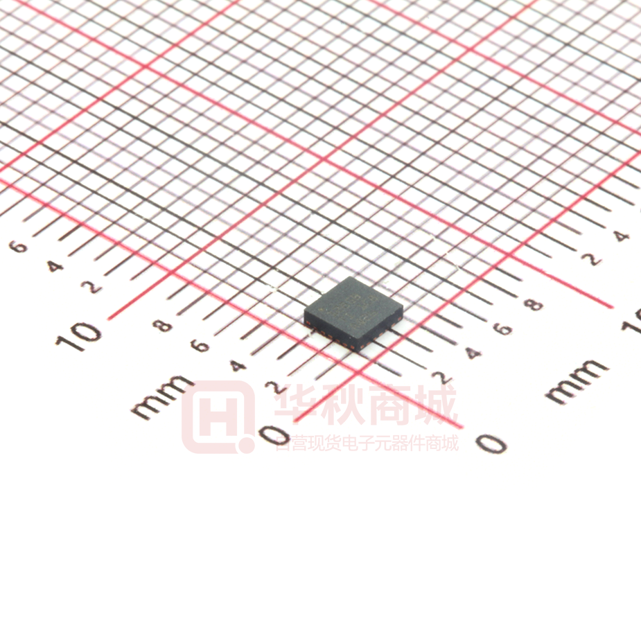

    PMIC - 稳压器 - 线性 切换式 4 输出 降压同步 WQFN20_3X3MM_EP
TPS51285BRUKR 数据手册
