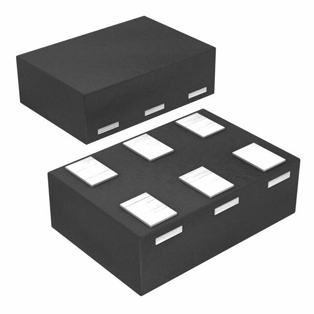

物料型号: - TPS62230, TPS62231, TPS62232, TPS62233, TPS62234, TPS62235, TPS62236 - TPS62237, TPS62238, TPS62239, TPS622310, TPS622311, TPS622312 - TPS622313, TPS622314, TPS622315, TPS622316, TPS622317, TPS622318, TPS622319
器件简介: - 这些是德州仪器(Texas Instruments)生产的超小型2MHz和3MHz降压转换器,采用1 x 1.5 USON封装,适用于便携式音频、媒体播放、低功耗无线、低功耗数字信号处理器核心供电和数字相机等应用。
引脚分配: - VIN: 电源输入引脚 - GND: 地线引脚 - EN: 使能引脚,拉低进入关闭模式,拉高启用设备 - SW: 开关引脚,连接内部MOSFET开关 - FB: 反馈引脚,连接内部调节回路 - MODE: 模式引脚,高电平强制PWM模式,低电平启用节能模式
参数特性: - 工作频率:2MHz/3MHz - 效率:高达94% - 输出峰值电流:高达500mA - 工作结温:-40°C至125°C - 高PSRR(高达90dB) - 强制PWM模式操作 - 典型静态电流:22μA - 100%占空比,以实现最低dropout - 封装尺寸:1mm x 1.5mm x 0.6mm USON封装
功能详解: - TPS6223x系列在中等至重载下以PWM模式运行,在轻载电流下自动进入节能模式以保持高效率。 - 由于其出色的电源抑制比和交流负载调节性能,该设备也适合替代线性调节器以获得更好的功率转换效率。 - 在关闭模式下,电流消耗降低到小于1μA。
应用信息: - 适用于LDO替换、便携式音频、便携式媒体、低功耗无线、低功耗DSP核心供电和数字相机等应用。
封装信息: - 提供的封装类型为USON,尺寸为1.45mm x 1.00mm。
