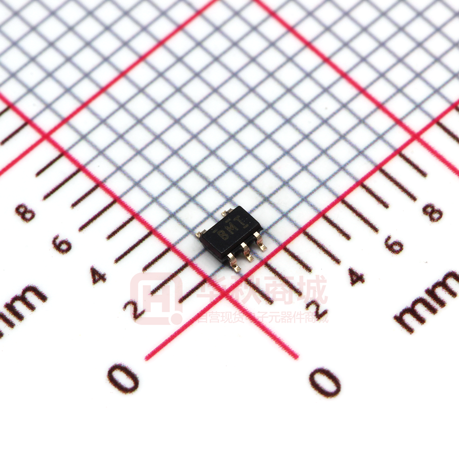

物料型号: - 型号为TPS717,具体版本根据输出电压不同而有所区别。
器件简介: - TPS717系列是一款低压降(LDO)线性稳压器,具有低噪声、高带宽、高电源抑制比(PSRR)的特点。该系列使用先进的BiCMOS工艺和PMOS通道设备,实现了快速启动、低噪声、优秀的瞬态响应和PSRR性能。
引脚分配: - 根据不同的封装类型(SC70、WSON等),引脚分配有所不同。例如,SC70封装有5个引脚,包括输入(IN)、输出(OUT)、使能(EN)、地(GND)和噪声降低(NR)或反馈(FB)。
参数特性: - 输入电压范围:2.5V至6.5V。 - 输出电压:固定版本从0.9V至5V,可调版本从0.9V至6.2V。 - PSRR:在1kHz时为70dB,100kHz时为67dB,1MHz时为45dB。 - 低噪声:典型值为30μVRMS(100Hz至100kHz)。 - 低 dropout 电压:典型值为170mV(在150mA时)。
功能详解: - 器件提供了多种功能,包括内部电流限制、关闭模式、快速启动和噪声降低电容、欠压锁定(UVLO)和最小负载要求。
应用信息: - 适用于相机传感器电源、移动手机、个人数字助理(PDA)和智能手机、无线局域网、蓝牙等应用。
封装信息: - 提供多种封装选项,包括SC70-5、2mm×2mm WSON-6和1.5mm×1.5mm WSON-6,适合小型化便携设备。
